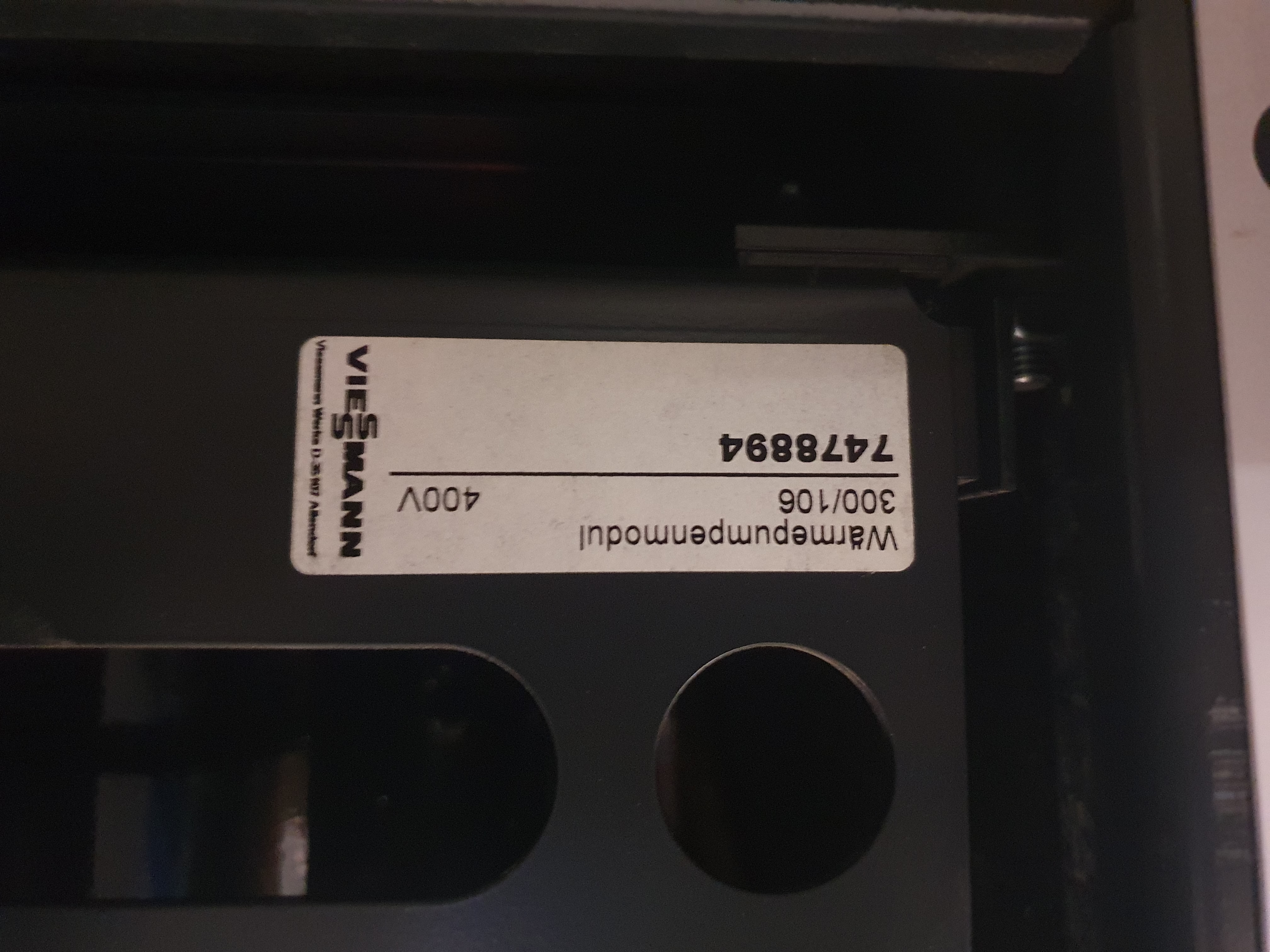

mach bitte einmal ein paar Bilder von jeder Seite der Anlagenübersicht, wenn die Wärmepumpe Warmwasser ohne Einsatz der elektrischen Zusatzheizung macht. Bitte teil mir auch die vollständige Seriennummer deiner Anlage mit.
Die Seriennummer ist entweder oben auf einem Typenschildaufkleber oder hinter der Regelung zu finden. Dafür müssen die Frontbleche entfernt und die Regelung nach vorne geklappt werden.

Beigefügt Bilder von Nummern wo hoffentlich eine davon sie Seriennummer ist.
