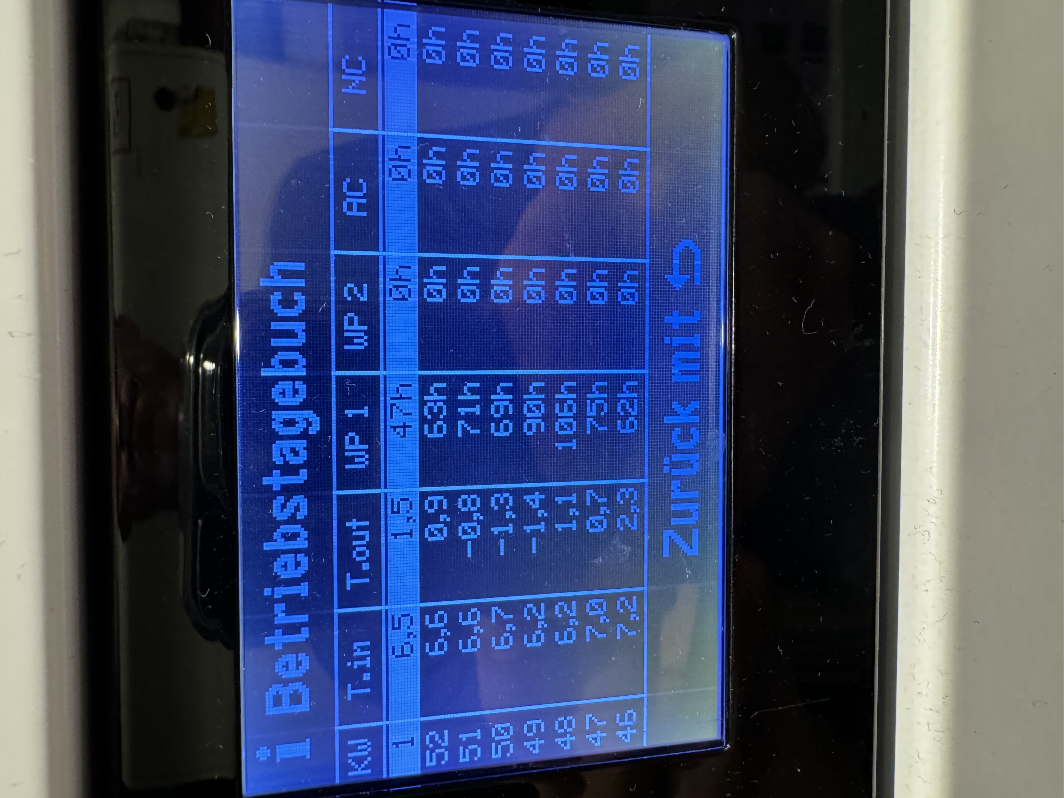

Leider scheint mit der WP doch noch etwas nicht zu stimmen. Der Servicemensch der Heizungsfirma war da und konnte keinen Fehler feststellen. Aber nach dem Ausführen der Aktorentests kam es dann wieder zu dem Problem wie zu vor. Das war am 6.12. Seitdem gab es keine neuen Fehlermeldungen oder Abbrüche mehr. Aber mir ist aufgefallen, dass die Pumpe zu weit in den negativen Temperaturbereich im Rücklauf geht. Auch scheint die Differenz zwischen Tin und Tout jetzt bei 6°C zu liegen war, die früher mal zwischen 4 und 5°C lag. Ich musste ja alle Codierebenen 1-Werte wieder neu eintragen nach dem Zurücksetzen. Kann hier noch ein Fehler vorliegen?
