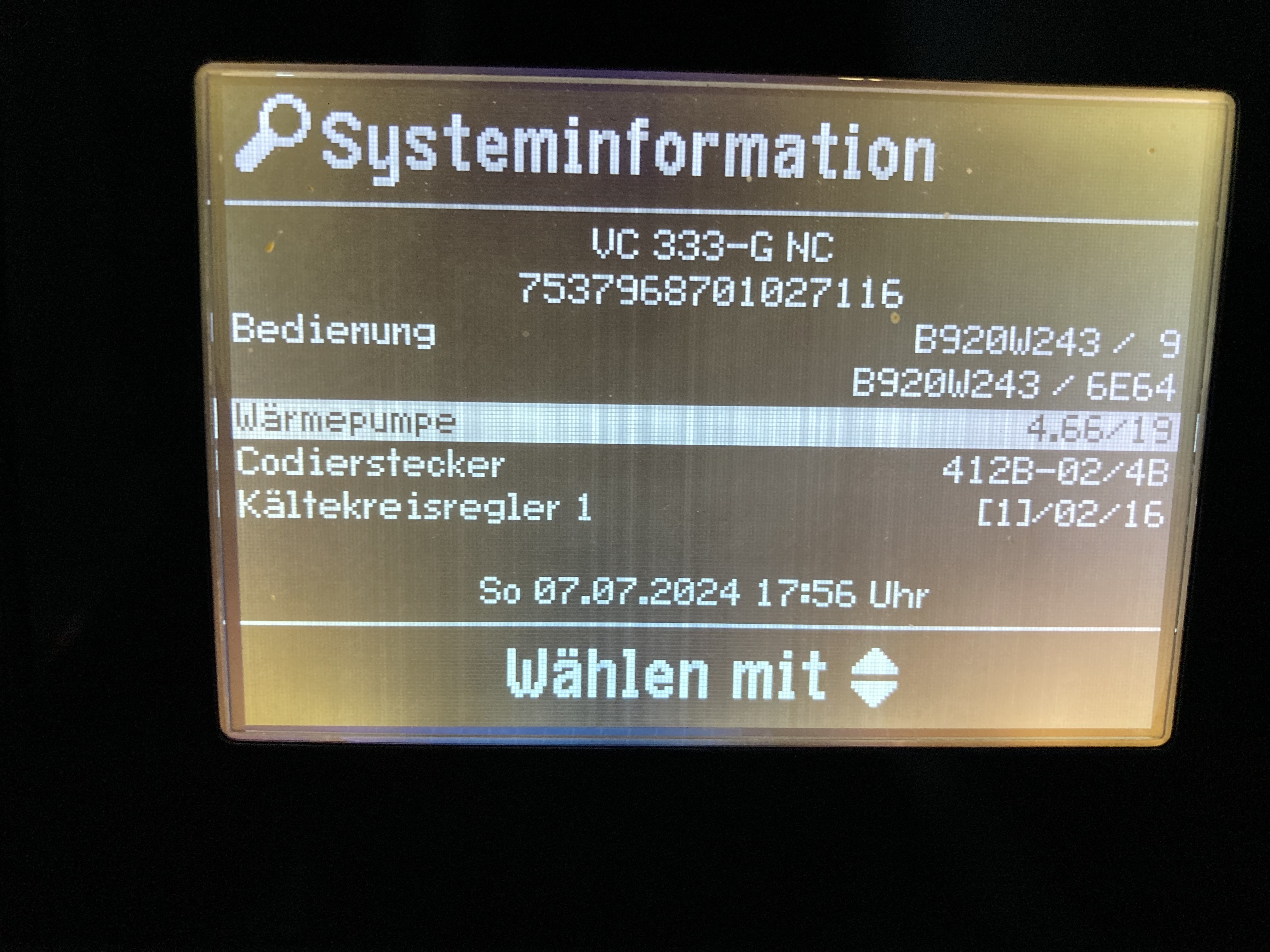

Hallo danke für deine Antwort. Leider bin ich auf dem Gebiet ein totaler Laie. Die Anlage ist von 2017 und diese hat die letzten 6 Jahre einwandfrei im Sommer gekühlt bis gestern. Da habe ich mich gewundert, dass der Fußboden warm wird und habe das Phänomen beobachtet.
Anbei ein Bild aus den Systeminformationen der Anlage. Und was es sich für ein Natural Cooling handelt, kann ich leider nicht sagen. Wie findet man das heraus? Ich habe die Anlage jetzt erstmal nur auf Warmwasseraufbereitung gestellt. Danke für die Hilfe.

Hallo Erik!
Auf nur WW reicht natürlich in dieser Jahreszeit. Die Kühlung kannst du sonst auch über Parameter 7100 auf 0 ausschalten. Merk dir aber welcher Wert dort vorher stand, da es zwei unterschiedliche Werte abhängig von der NC-Box gibt.
Wenn dein 3-Wege-Ventil wieder funktioniert, würde mich interessieren welche Software-Version du hast, und ob bei deiner Vitocal 333-G unterhalb der Kühlgrenze auch die Sekundärpumpe im Dauerbetrieb hält? Eigentlich sollte diese nämlich im Bereich über der Heizgrenze und unter der Kühlgrenze aus sein - ist sie bei mir aber nicht.
