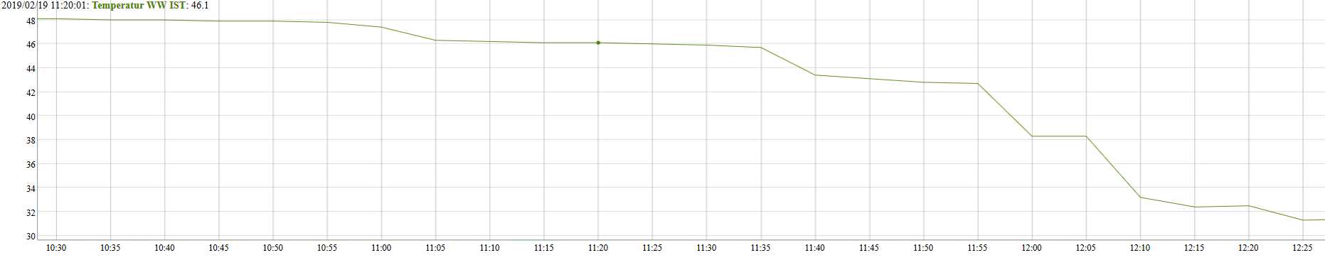

Wir haben eine Vitocal 333G (BWT 331.B06) und haben das Problem, dass der Warmwasserspeicher laut Sensor sehr schnell an Temperatur verliert. Teilweise fällt der Wert nach einmal Duschen oder Spülen um über 10K ab. Das Wasser, welches aus der Leitung kommt, hat aber immer noch die gewünschte Temperatur. Ich habe dazu einmal zwei Messreihen aufgezeichnet:
1. In dem grünen Bereich wird der Speicher auf 48°C geheizt.
2. Um 19:10 wurden zwei Spülbecken (ca. 15l) mit Wasser gefüllt (-16,5K).
3. Die Sensor-Temperatur ist auf 32°C gesunken, die Temperatur am Hahn hat immernoch 48°C.
einen Versuch gestartet und die Temperatur des Sensors mitgeloggt:
2. Ab 18:10 wurde ca. 4min (-1K) geduscht und gegen 18:50 nochmal 5min (-2,8K).
3. Um 19:30 wurde ein Spülbecken (ca. 15l) mit Wasser gefüllt (-5,8K).
4. Um 20:05 wurde nochmal für 5-10min geduscht (-8,5K).
5. Ab 20:20 hat das WW nur noch eine Temperatur laut Sensor von 27°C. Der gemessene Wert am Wasserhahn zu dieser Zeit beträgt aber noch 47°C.
Ist es normal, dass die Temperatur des Sensors sich so stark von der "realen" Temperatur unterscheidet?

Das Problem hierbei ist, dass das Absacken der Temperatur dazu führt, dass die Wärmepumpe den Speicher nach einmal Abwaschen und einmal Duschen sofort wieder auf 48°C bringen will. Dadurch ergeben sich teilweise viele und insbesondere kurze Verdichteraktivitäten.
Die Temperatur sackt nur am Sensor ab. Diekt am Hahn ist die Temperatur immer noch wie gewünscht.
Ich habe heute nochmal einen Test gemacht und mehrere male mit Abstand einen 10l Eimer gefüllt. Nach der Entnahme von 4x 10l über einen Zeitraum von 1:30h ist die Temperatur am Sensor wieder von 48°C auf 32°C abgefallen. Am Hahn kommen immernoch 48°C raus.
