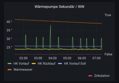

Meine Vitocal 333-G taktet sehr oft und heizt kaum noch. Die Vorlauf-Soll-Temperatur liegt bei ~25 Grad. Die Vor- und Rücklauf-Temperaturen liegen bei ~20 Grad. Also geht die WP an und versucht zu heizen. Der Vorlauf wird laut Wärmepumpe auch warm (geht auf bis etwas über 30 Grad hoch). Beim Rücklauf tut sich nichts, nach ein paar Minuten geht die WP wieder aus.

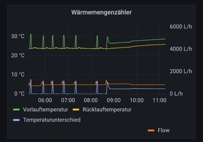

Der Wärmemengenzähler zeigt gleiches Bild: Vorlauf wird sehr warm, nach ein paar Minuten sieht man hier, dass der Rücklauf auch leicht reagiert. Aber bis dahin ist die WP schon wieder aus. Der Volumenstrom liegt zw. 800 und 900l/h.

Die RücklaufTemperatur kommt von der Api, oder ist das dein Sensor?

Die Temperaturen aus dem oberen Diagramm kommen vom KNX-Interface der WP. Die aus dem unteren Diagramm direkt über die optische Schnittstelle vom Wärmemengenzähler. Sind also unabhängig voneinander aufgenommen, zeigen aber das gleiche Verhalten.
Ich werde man versuchen, eine Absenkung einzustellen und beobachten, ob das Verhalten dann immer noch eintritt. Der Grund für das Abschalten wird die Hysterese sein, die ab xK über dem Temperatursoll die Wärmepumpe abschaltet? In dem Fall, wo die Heizung dann auch wirklich heizt scheint die Temperatur nicht bis zur Abschaltschwelle zu steigen.
Im Abnahmeprotokoll steht bei "Min. Laufzeit Verdichter" 180 Sekunden. Das ist genau die Zeit bis die WP wieder abschaltet.
