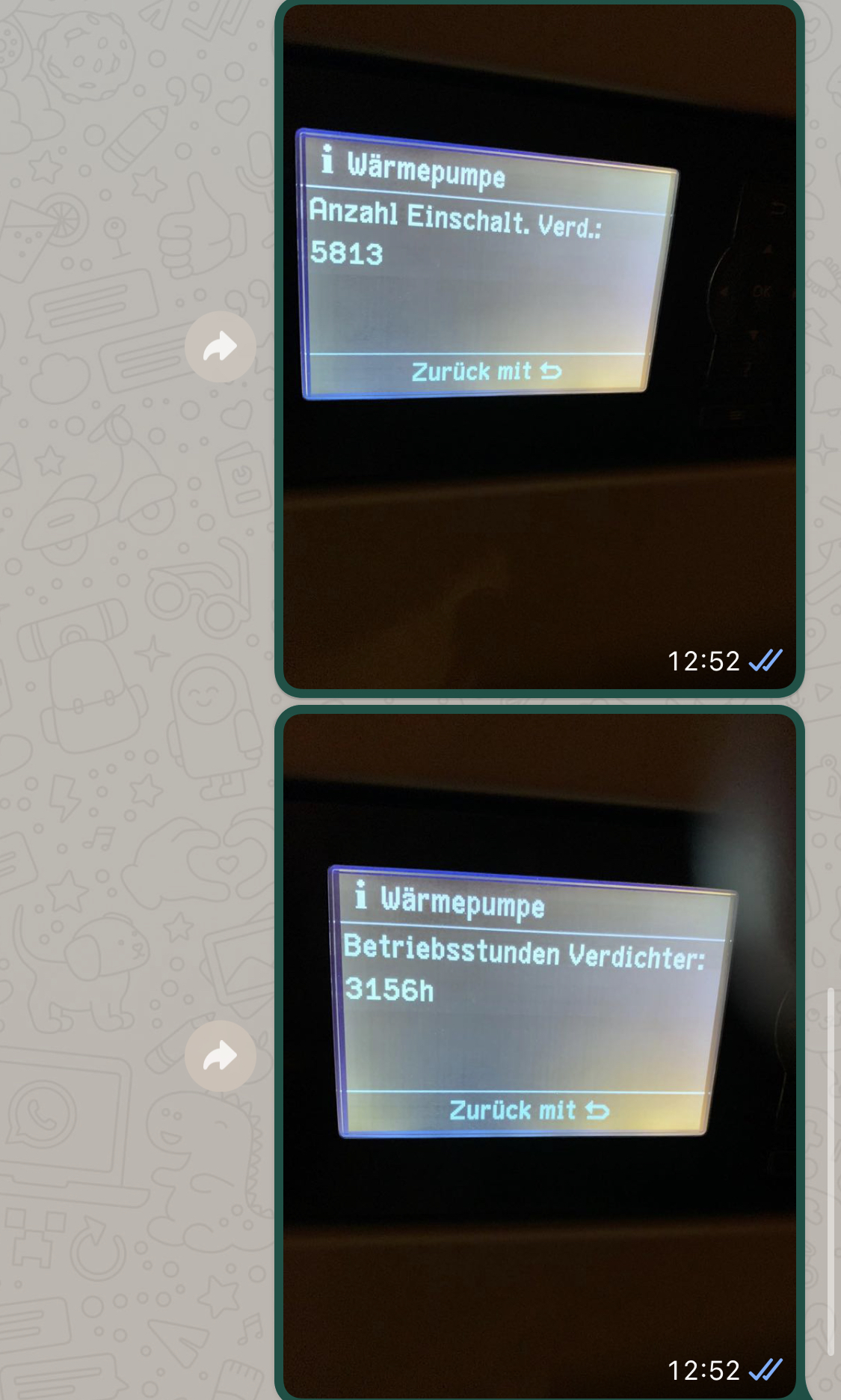

ich bin seit dem 17.12.2022 Besitzer eines Eigenheimes und bei mir ist die kleine 333-G verbaut.
Jetzt war ich aus Neugier mal im Menü unterwegs und bin auf den Betriebsstundenzähler und auf die Anzahl Einschaltungen des Verdichters gestoßen.
Die Anzahl der Einschaltungen am 26.01 bei 7053 und die Betriebsstunden bei 4027h.
Am 12.12.2022 war die Einschaltungen bei 5813 und die Betriebsstunden 3156h.
Die Heizkennlinie ist bei 0,6 und 0K.
Mir kommen die Anzahl der Schaltungen etwas hoch vor.

Hallo Martin,
im ersten Schritt stelle die Neigung der Kurve auf 0,4 und warte 2-3 Tage.
Wenn es noch überall war genug ist, stellst du auf 0,3. Das wäre die normale Einstellung für einen Neubau mit FBH.
Dann berichtetest du wieder wie sich die Starts entwickelt haben.
Falls es ein Überströmventil gibt muss man das dann noch anschauen.
VG Michael
