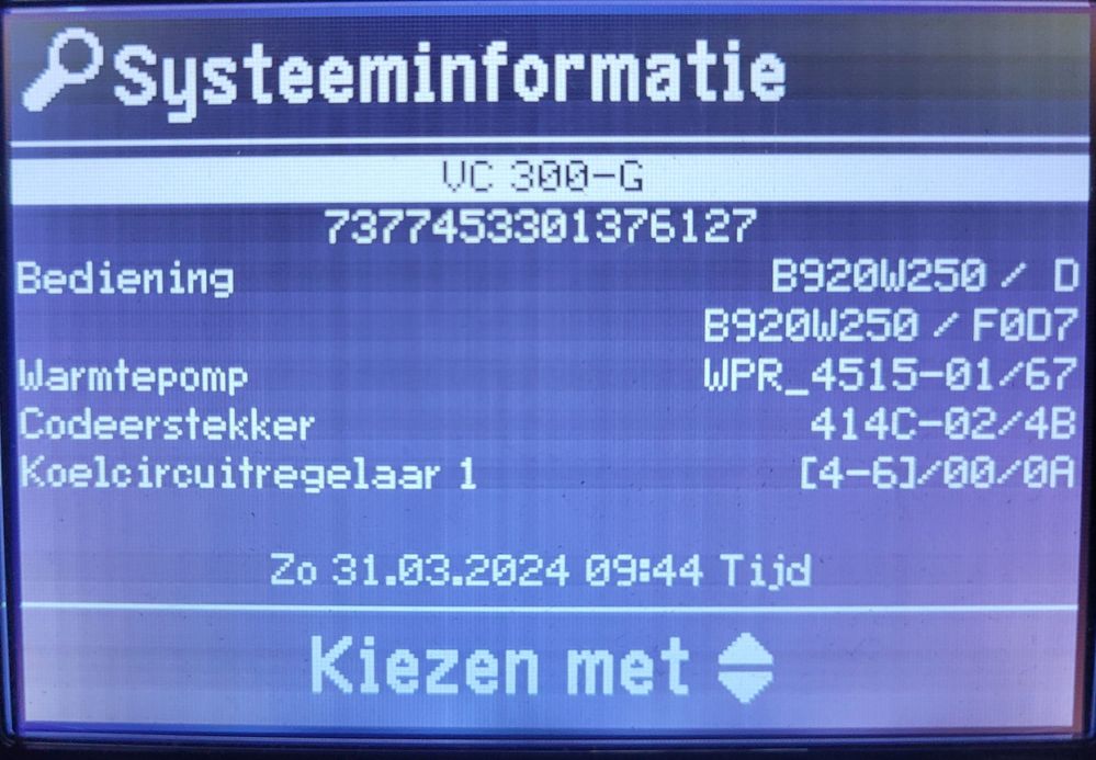

Seit einer Woche haben wir eine Vitocal 300G mit zwei Heizkreisen (einer mit und einer ohne Mischer) und einer NC-Box hinter der Wärmepumpe.
Der Viessmann Monteur war da und hat das neueste Update installiert: 4515. Die Störung 81 tritt auch danach noch auf. Die Kühlung habe ich noch nicht testen können.

bei mir läuft noch die 4513 mit dem gleichen Fehlerbild.
ennimann
Hi ennimann,
Ich habe 4512
Wie Läuft das mit dem Update dann eigentlich ab? Muss man sich um einen service Termin selber kümmern oder wird man von Viessmann informiert, dass die bereits lange bezahlte Leistung nun implementiert werden kann? ...die Frage meine ich durchaus ernst. Mittlerweile kann ich mir nämlich vorstellen, dass man mit nicht funktionierenden Firmware Versionen stillschweigend "zurückgelassen" wird.
