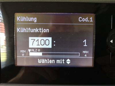

Ich habe jetzt den Parameter 7100 von 1 auf 0 gesetzt, was die natural cooling Option ausschaltet.
Sekundärpumpe geht sofort aus und das Heizungssymbol blinkt auch nicht mehr.

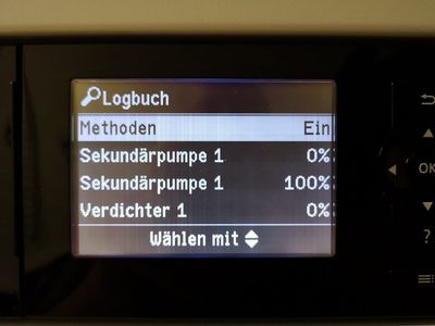

Danke, kannst du für die Zeiten wo die Sekundärpumpe dauerhaft läuft und die Nur Warmwasserbereitung eingestellt ist, Bilder von der Anlagenübersicht und dem Logbuch machen.
hier die Bilder. Beim Logbuch musste ich ewig scrollen um ans Ende zu gelangen. Da steht auch irgendwie immer das gleiche.
Danke fürs ansehen.
ennimann

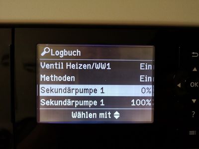

OK, im Logbuch ist zu sehen, dass die Sekundärpumpe mit 0% abschalten sollte. Ist dies der Moment, wo sie trotzdem weiter läuft? Mit OK bei den jeweiligen Logs kannst du noch einsehen, weshalb es zum Ein- bzw. Ausschalten kam.
Wie muss ich das Log lesen, oben steht der neueste Eintrag?
Du musst nochmal OK drücken, wenn du zum Beispiel auf 0% Sekundärpumpe bist. Mach davon mal ein Bild und dann erkläre ich dir es.
Danke, heute Abend bin ich wieder daheim.
ennimann
hier die geforderten Daten und Bilder.
Es schaut so aus:
16:35 Uhr
- Einschalten der NC BOX mit 7100: 0 ->1 ---> Sekundärpumpe läuft kurz an (ca. 2s), geht kurz wieder aus (ca.2s) und läuft dann dauerhaft durch
- zu diesem Zeitpunkt wird KEIN neuer Eintrag im Logbuch erzeugt
16:39 Uhr
- Ausschalten der NC BOX mit 7100: 1->0 ---> Sekundärpumpe geht sofort aus
- jetzt gibt es einen aktuellen Eintrag im Logbuch, siehe Foto
Das spiel ist replizierbar. Erst wenn ich die NC Box ausschalte gibt es jedes mal diesen 100% Eintrag.
Die 0% im Foto ist von 12:51 Mittag, da wurde wohl davor gerade WW bereitet.

Hallo ennimann,
bitte stell einmal den Parameter 7100 auf 4. Dann sollte es funktionieren.
Das ist ja Klasse!
Vielen Dank.
Habe es jetzt auf 7100=4 gestellt.
Da im Servicehandbuch nur 0-3 beschrieben ist, was bedeutet "4", ist das bekannt?
Auf jeden Fall verhält sich die Anlage jetzt, wie ohne NC, das Cooling Logo ist "on", sollte also, wenn es wieder wärmer wird, funktionieren.
Wir werden sehen und beobachten.
Nochmals danke
ennimann
ist das auch die Lösung für unser Problem:
Tobias
@Maobi: Ja, das ist auch die Lösung für euer Problem. Ich schreibe dies dort auch noch so rein. Wollte nur vorher von @ennimann wissen, ob es so funktioniert hat.
@ennimann: Hintergrund ist, dass es seit kurzem auch eine andere Generation der NC-Box gibt. Diese ist etwas anders aufgebaut. Daraufhin wurden die Einstellbereiche des Parameters angepasst. Mit 1 wird jetzt für diese Version freigeschaltet und mit 4 für den Vorgänger.
