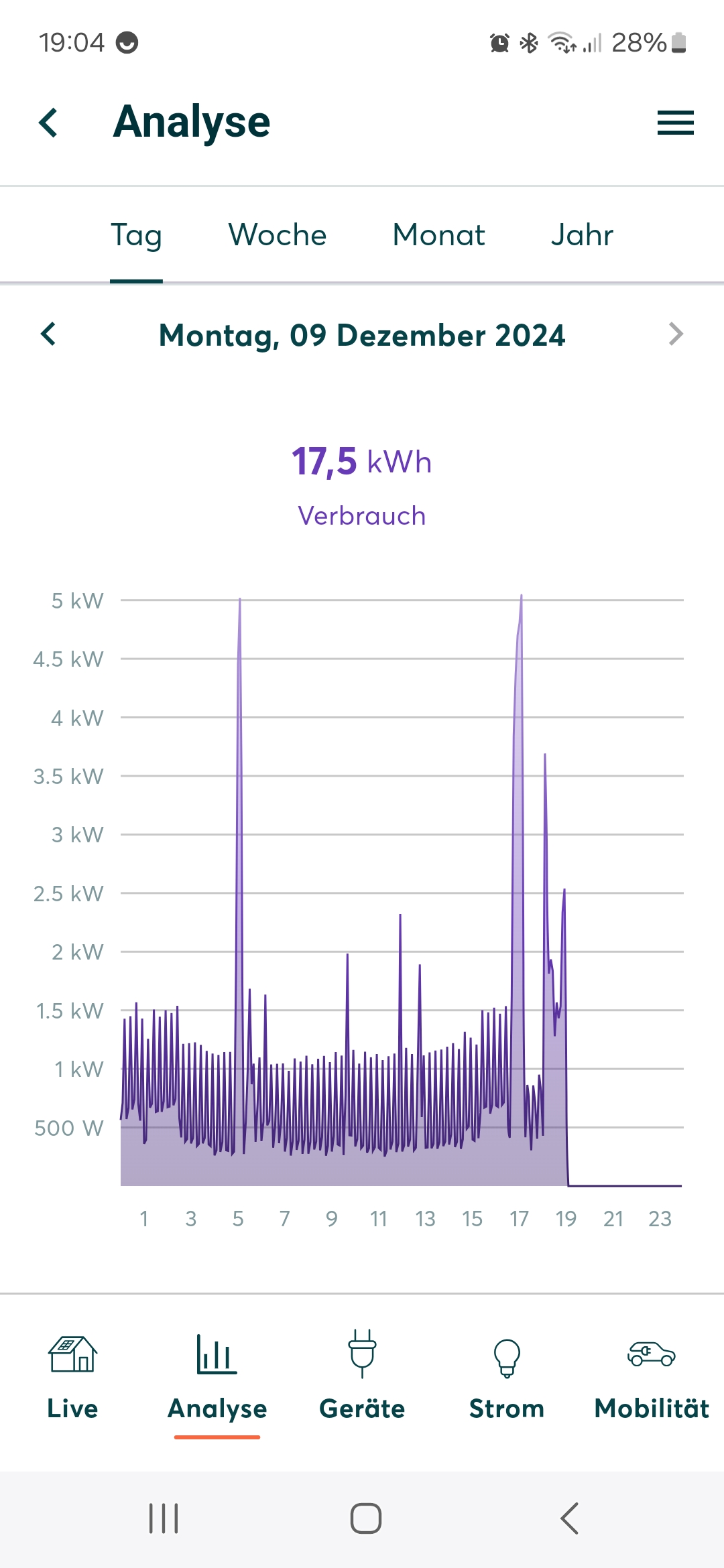

Wir haben eine Vitocal 333-G diese schaltet sich diverse male am Tag Ein und Aus für ein paar Minuten, dies kann ich ganz gut über die Auswertung unserer PV Anlage beobachten.

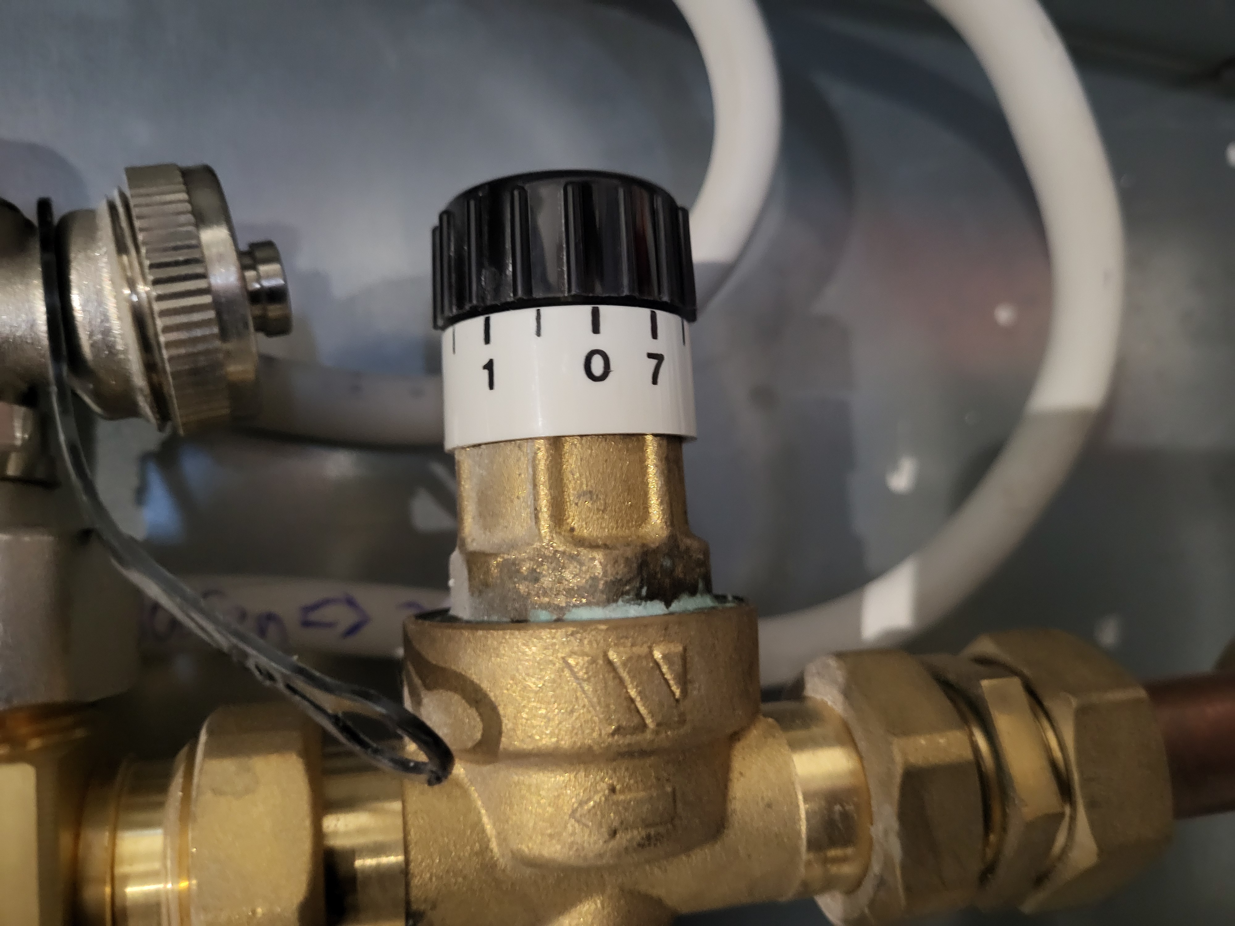

Hat die Anlage ein Überströmventil (bitte Googlen wie das aussieht)

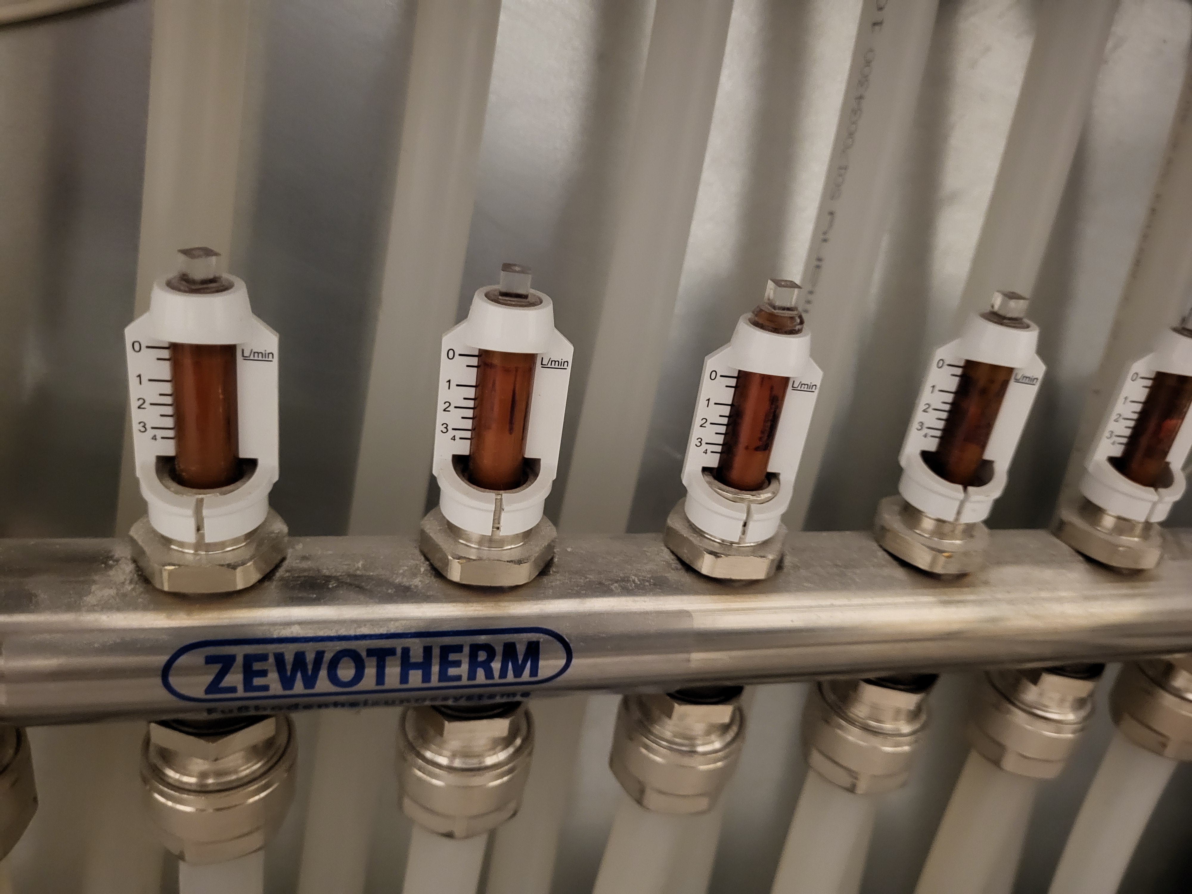

Dann an allen Verteilern der FBH die kleinen Schwimmer ablesen und die Summe aller Anzeigen posten
x Liter / Min.

Einen Pufferspeicher haben wir nicht. Überstromventil ist im Verteiler des OG verbaut. Die Schwimmer lassen sich kaum ablesen, diese sind total verdreckt. Ist das ein Mangel ? Woher kommt dies ?

ÜV sollte am von der WP entferntesten Verteiler montiert sein.
Wenn die WP im Keller ist, passt das.
Evtl wurde kein aufbereitetes Füllwasser nach DIN verwendet und/oder es gibt irgendwo in der Anlage Rohre aus Stahl.
Kannst du die Schwimmer mit zu Hilfenahme einer Taschenlampe ablesen, wenn das Licht durch das Schauglas geht.
Deine 301.C12 möchte min 720 l/h Volumenstrom haben.
Wenn du das durch die FBH bekommst, kann das ÜV so eingestellt werden, dass dort nichts mehr durchfließt.

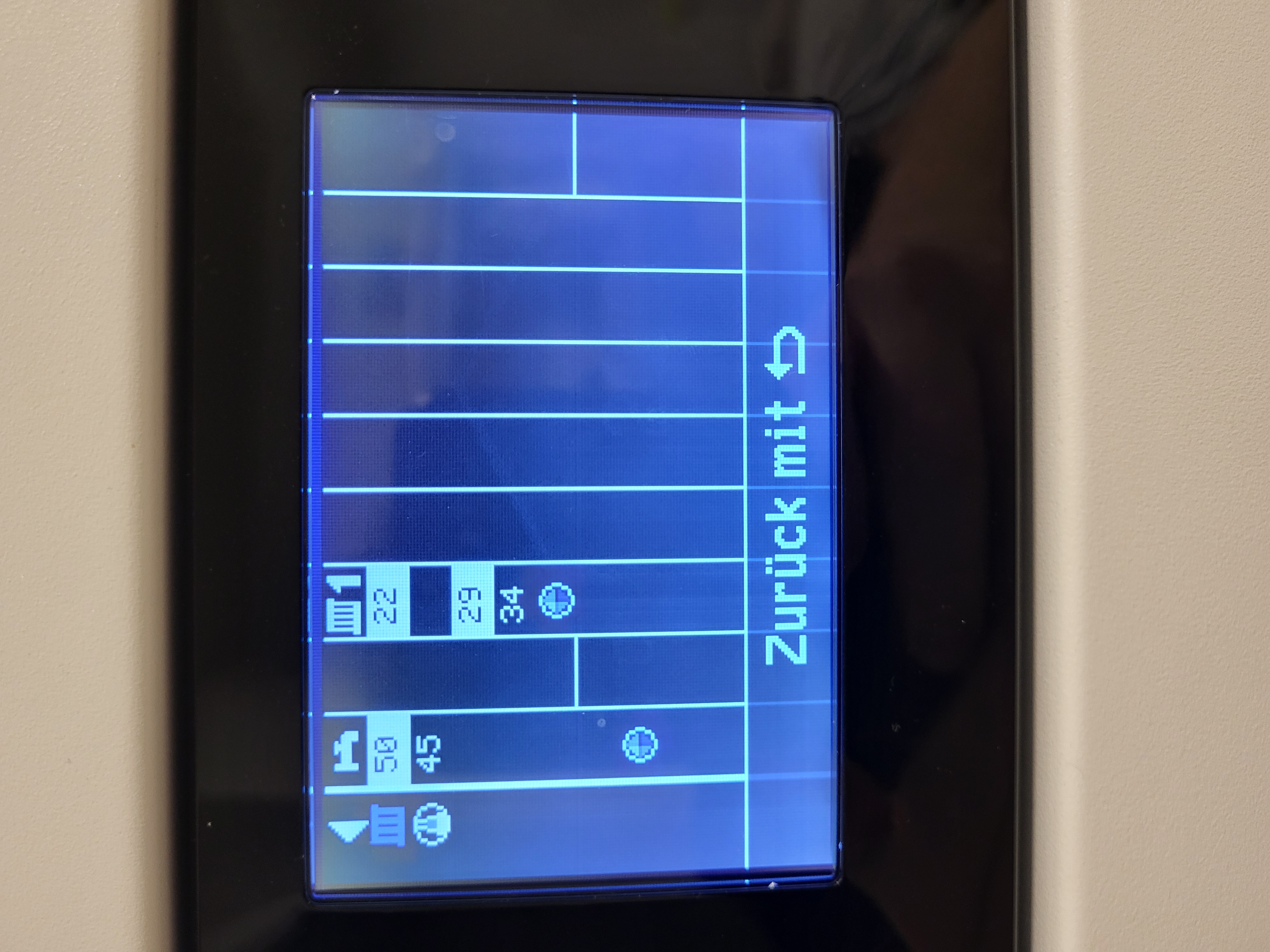

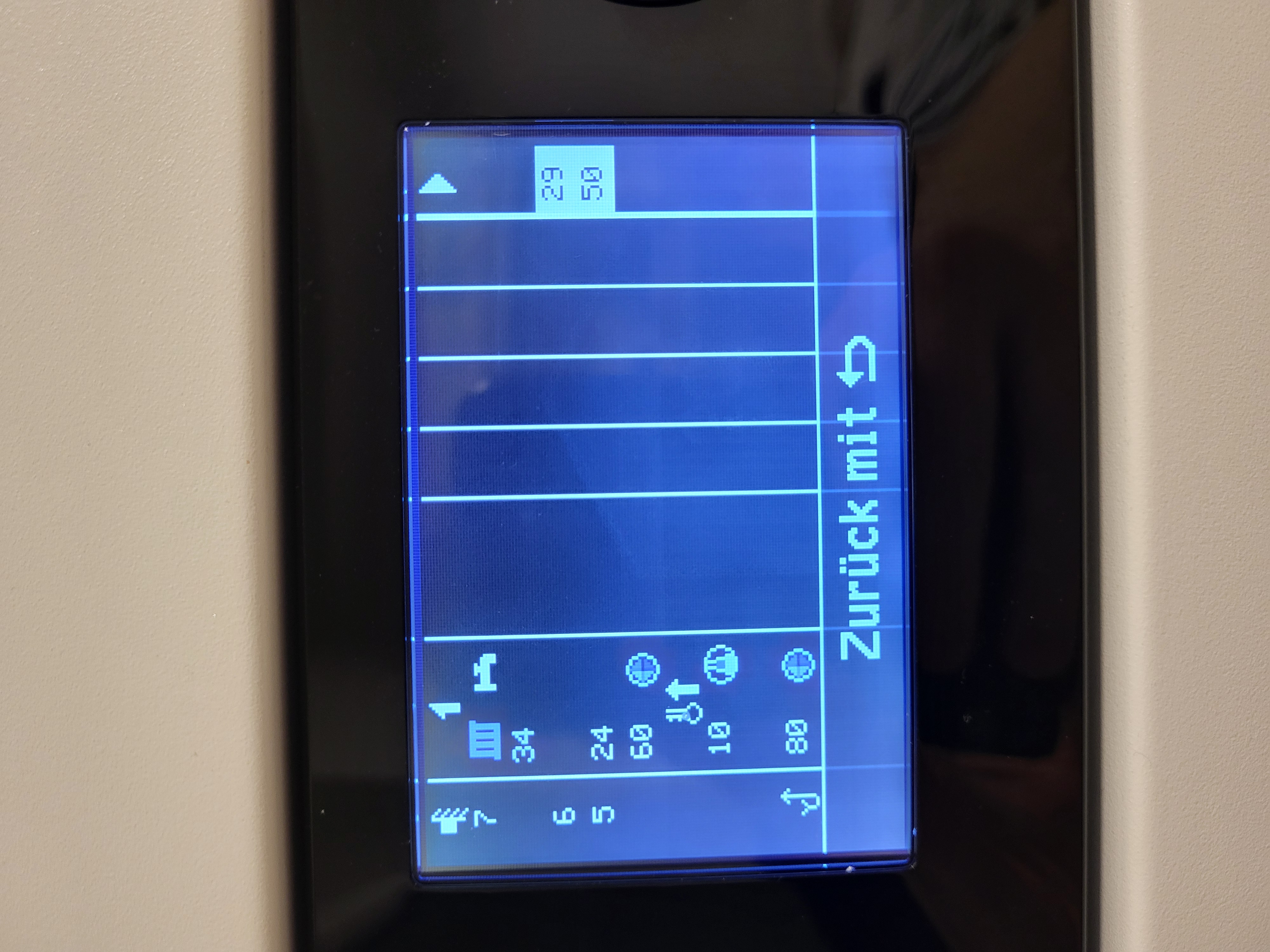

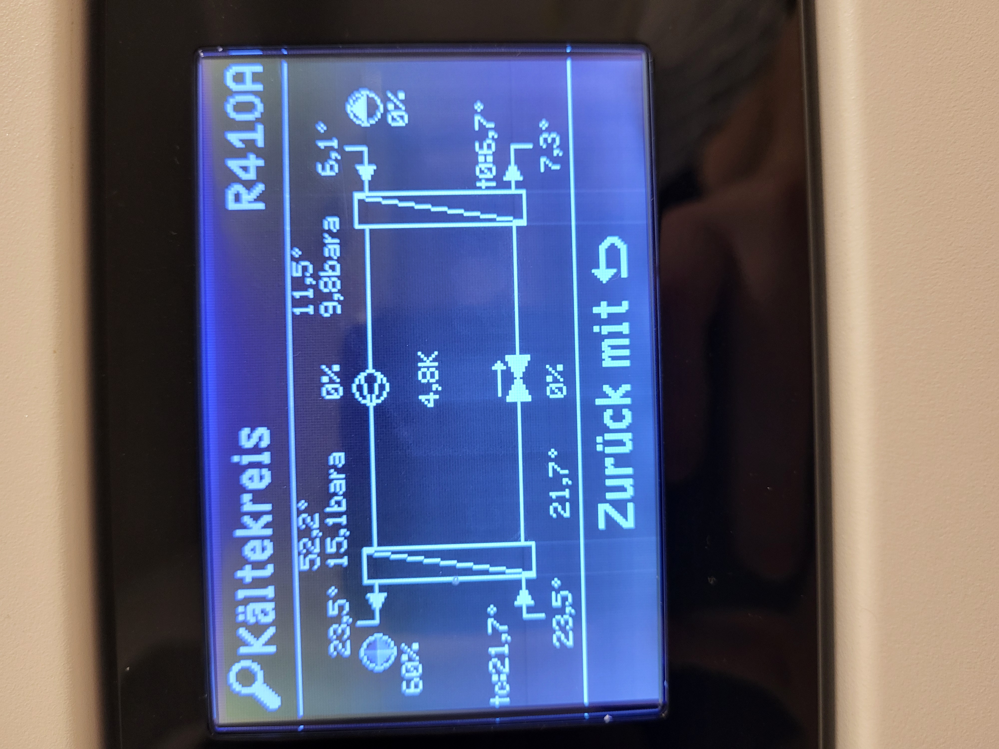

Bei dem Bild vom Kältekreis ist der Verdichter aus.
Kannst du mal ein Bild machen wenn der Verdichter schon 3-4 Min gelaufen ist, vielleicht kurz bevor er wieder abschaltet.
