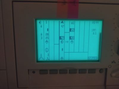

In dem Moment musst du mal über Informationen auf die Anlagenübersicht gehen. Mach dann mal ein Bild davon und poste es hier.
Merkwürdig, der Ventilator dreht und eine Anforderung sollte auch da sein. Anhand des Bildes kann ich nicht erkennen, ob sich die Umwälzpumpe unter dem Heizkreis 1 dreht. Zumindest sollte die Sekundärpumpe laufen. Bewegt sich eventuell das Verdichtersymbol? Über dem Ventilator mit der 3.
Ja, das Symbol bewegt sich.
OK, wenn sich das Verdichtersymbol bewegt, dann wird er auch angesteuert, Als nächster Schritt muss jetzt die Verdichteransteuerung geprüft werden, wenn dieser Zustand vorliegt. Eine mögliche Ursache wäre hier der EEV-Regler, da läuft die Ansteuerung ebenfalls drüber.
