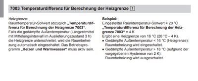

>>Heizgrenztemperatur
Du kannst das Abnahmeprotokoll gerne mal hochladen, ohne  Name und Anschrift.

du hast uns schon einmal mit deiner Antwort, zum hydraulischen Abgleich, sehr geholfen. Damals waren wir echt am Verzweifeln. Ganz herzlichen Dank dafür!!! Auch vielen Danke für deine Mühe extra einen Screenshot zur Heizgrenze zu machen.
