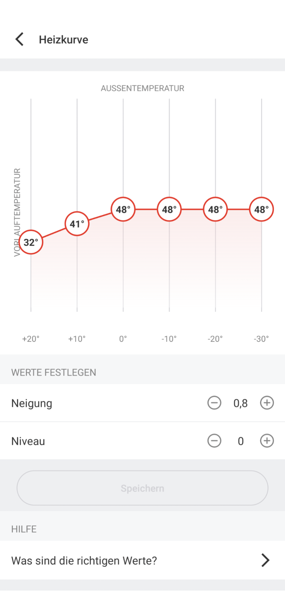

die Höchstwerte der Heizkurve meiner Anlage wurden im letzten Jahr "von alleine" geändert. Ich hatte einen Screenshot von meinen mit viel Testerei eingestellten Werten gemacht, den ich jetzt leider nicht mehr habe. Die Topwerte der Heizkurve lagen im 60 Grad Bereich. Eines Tages waren die Höchstwerte in der Heizkurve plötzlich auf 48 Grad auf allen Temperaturstufen getoppt. Mein "Fachbetrieb" hat mir zugesichert, dass hier nichts durch einen Monteur vor Ort geändert worden sei. Mein Fachbetrieb hat keine Antwort auf die Frage warum diese Änderung stattgefunden hat. Weiterhin hat mein Fachbetrieb auch die Anwisung nichts ohne mein Wissen an den Anlageneinstellungen zu ändern. Ich habe mir dann eine Telefonnummer von Vissmann geben lassen und dort sagte man mir, dass alle Anlagen neuerdings (letztes Jahr) auf 48 Heizkurven Topwert getoppt sind. Jemand aus meinem Fachbetrieb sagte mir vor kurzem allerdings, dass er davon nichts wisse. Für mich ist es unmöglich im Internet eine Antwort auf diese Frage zu finden. Vissmann kann man als Endkunde so gut wie nicht erreichen, um eine Antwort zu erhalten. Ich würde diese Frage gerne endgültig klären. Sind die Heizkurven auf 48 Topwert limitiert worden?

Danke, bei dem einen von uns durchgeführten Serviceeinsatz kann ich sehen, dass die maximale Vorlauftemperatur auf 48°C begrenzt ist. Aus diesem Grund wird dies bei der Heizkennlinie so angezeigt.
Hallo Flo, danke fuer die Info. Das eine Begrenzung der Grund ist hatte ich mir ja gedacht. Da die Werte aber mal höher waren frage ich mich ob fas Techniker vor Ort umgestellt haben oder Ihr per Fernwartung oder sowas? Nachdem ich jetzt lange Zeit in Foren unterwegs war scheint der Grund für die 48° maximale Vorlauftemperatur der Schutz des Estrichs/der Fußbodenheizung zu sein. Kannst du das bestätigen? Damit hätte sich ja die Frage dann geklärt. Wobei ich trotzdem gerne wissen würde wer diese Änderung vorgenommen hat. Antwort

die Adresse 200E gibt die max. Vorlauftemperatur an welche über den Heizkreis (M2) abgeben werden kann.
Diese liegt im Auslieferungszustand bei 400 (40°C), es könnte jetzt sein das zum Bespiel bei einer Estrichaufheizung jemand diese Temperatur hoch gestellt hat.

Danke fuer Deine Antwort. Das Problem hat sich geklärt. Mir wurde letztes Jahr von Viessmann am Telefon mitgeteilt, dass mann die Anlagen auf max 48 begrenzt hat. Ich wollte eigentlich nur noch mal bestätigen ob das so stimmt. Aber eine kurze und klare Antwort bekomme ich scheinbar nirgends auf diese Frage. Daher gehe ich davon aus, dass die Aussage des Viessmann Mitarbeiters aus dem letzten Jahr stimmt. Für eure Bemühungen vielen Dank.
Es kann hier auch mit einem Update der App bezüglich der Darstellung zu tun haben. Früher wurde die eingestellte maximale Vorlauftemperatur in der Darstellung nicht berücksichtigt und es wurden die Temperaturen der Kennlinie angezeigt, die diese unabhängig der Einstellungen des Wärmeerzeugers vorgibt.
