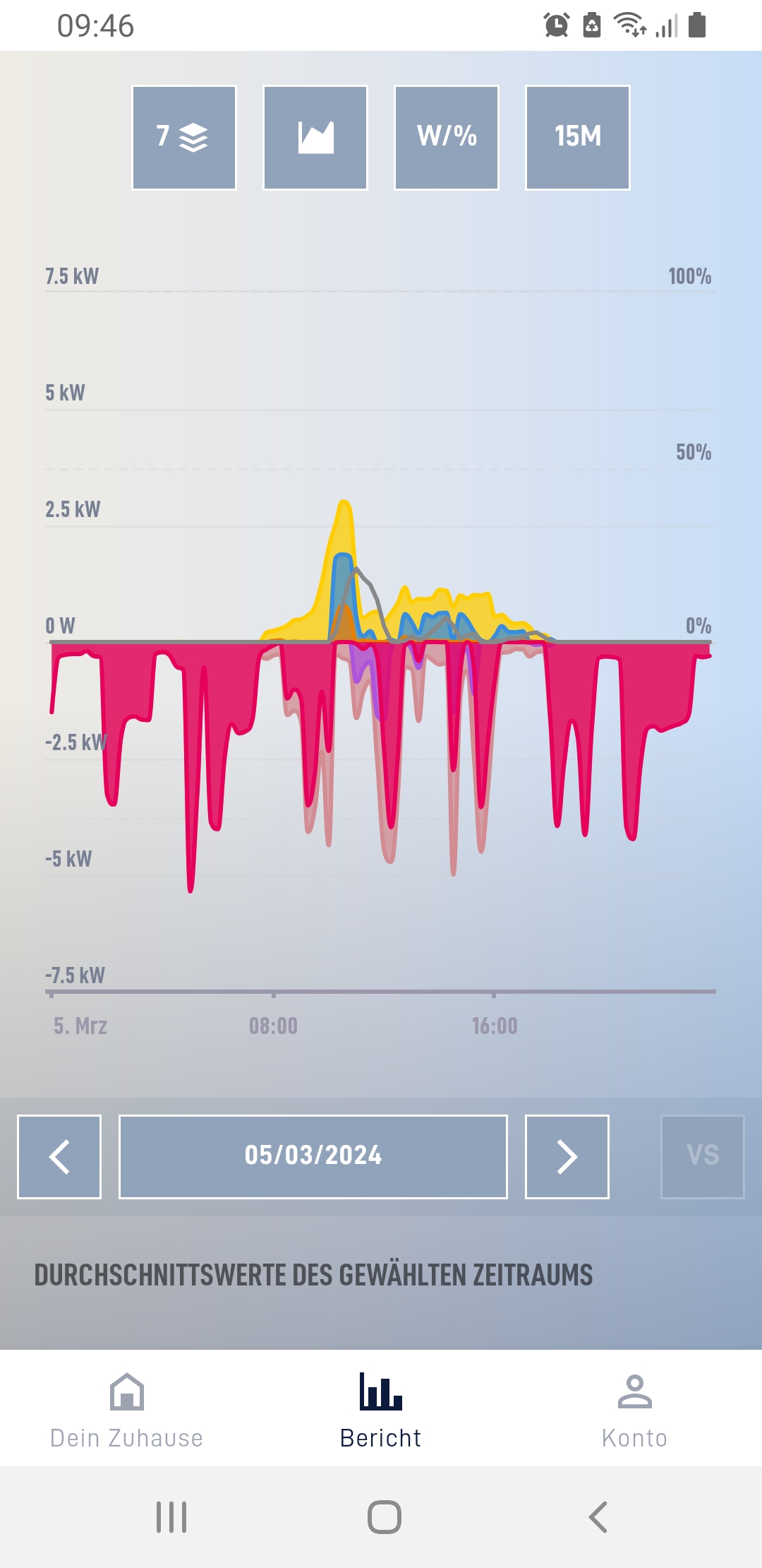

meine Familie und ich haben nun im vergangenen Winter erstmalig die Vorzüge der neuen Wärmepumpe erleben dürfen. Wir haben die Heizkreiskennlinien der vorhandenen Heizkreise weitestgehend abgesenkt und damit im Winter gute Betriebsergebnisse erzielt. Je nach Außentemperatur könnten wir 2-5h Laufzeit bei etwa 5 Schaltspielen am Tag feststellen.
Unsere Anlage hat einen 600L Pufferspeicher und 390L WW-Behälter.
Jetzt im Frühjahr (Übergangszeit) sieht das Verhalten der WP anders aus.
Fast immer ergeben sich Anlaufspitzen von ca. 5KW über eine Dauer von rd. 60min. Dies etwa 8-12 x am Tage. Da ich eine modulierende WP habe, hoffe ich, dass die Anlaufcharakteristik etwas angepasst werden kann. Die beigefügten Screen-shots zeigen das zuvor beschriebene Problem.
Warum moduliert die WP nicht schneller auf die min-Leistung (~1,3KW-elektrisch)?
Läßt sich das gezeigte Verhalten optimieren (hinsichtlich besserer Ausbeute der PV-Leistung und Reduzierung von Verschleiß durch häufiges Ein- / Ausschalten)?

Danke für Deine Nachricht. Ja, die Heizkennlinien meiner beiden Heizkreise habe ich optimiert. Die Raumtemperaturen in den Räumen mit FBHZ werden ausschließlich über den Mischer des Heizkreises eingestellt, die Raumthermostate sind ohne Funktion, die Stellventile sind dauerhaft geöffnet.
Der Heizkreis für die Heizkörper ist ebenfalls optimiert, noch weiter absenken darf ich nicht, da es sonst zu kalt wird.
Was ich aktuell beobachte, ist eine Spreizung von etwa 6-7Grad beim Anlauf der WP im Heizbetrieb. Dann wird die E-Leistung der WP recht schnell auf rd. 4,5KW hochgefahren. Ob man an der Stelle evtl. was machen könnte und die  Leistung der WP etwas träger erhöht? Viele Grüße 🙋‍♂️
Einen Einfluss auf die Modulation kann nicht eingestellt werden und dass die Wärmepumpe mit einer gewissen Mindestleistung startet, ist normal und wird zum Ausregeln des Kältekreises benötigt.
Dann muss ich mit dem jetzigen Verhalten leben?
Die Anlage läuft set 6/23, und hat 2400Betriebsstunden/6300KWh und 1836 Starts.
Sind die Werte normal/üblich?
Die Werte sind für die Anlagenkonstellation normal.
Dankeschön, dann ist ja alles gut.
