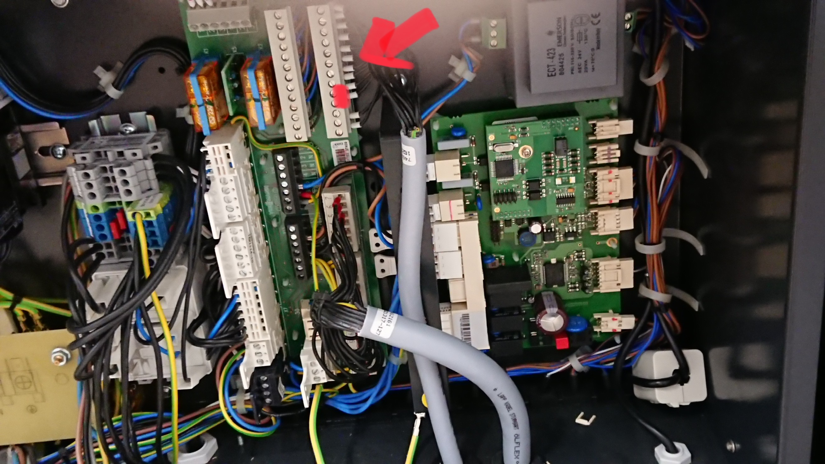

(Foto der Elektronikeinheit mit EEV-Regler sowie Anschlussplan EEV-Regler 7840535 anbei, an diesem Anschlussplan ist aber keiner der Sensoren mit Verdampfertemperatursensor bezeichnet)

Der Verdampfersensor liegt auf der Verteilerleiterplatte an X9.9 und X9.10. Er geht über die Verbindungsleitung zur Regelung.
finde leider nur einen groben Plan von der Verteilerplatte.
Sind es diese beiden auf dem Foto markierten Kontakte direkt vor dem freien Stecker-Pin?
Patagonia1
Ja, das sollten sie sein.

Zwischen Kontakt X9.9 und X9.10 zeigt das Messgerät schwankend zwischen 24 und 30 Ohm bei 14 Grad Kellertemperatur und ausgeschalteter WP.
Ich gehe davon aus dass man zwischen X9.9 und X9.10 quasi direkt zum Verdampfertemperstursensor
„durchmessen“ kann?
Ist dieser aufgrund des quasi Kurzschlusses / geringen Widerstands als defekt anzusehen?

Auf der Verteilerplatte am abgezogenen Stecker X9 zwischen Kontakt X9.9 und X9.10 messe ich 2500 Ohm.
Auf der Verteilerplatte selbst messe ich an den gegenüber stehenden Pins zwischen Pin 9 und Pin 10 schwankend ca. 18 Ohm.
Ich gehe davon aus dass letzteres den Kurzschluss des Verdampfertemperatursensors belegt da dieser ja direkt an der Verteilerplatte angeschlossen ist.
Ist diese Schlussfolgerung korrekt ?
Passt da ein Viessmann Sensor 7829222 ?
Die Nummer ist korrekt. Da es ein PT500-Sensor ist, sollen deutlich andere Werte gemessen werden.
