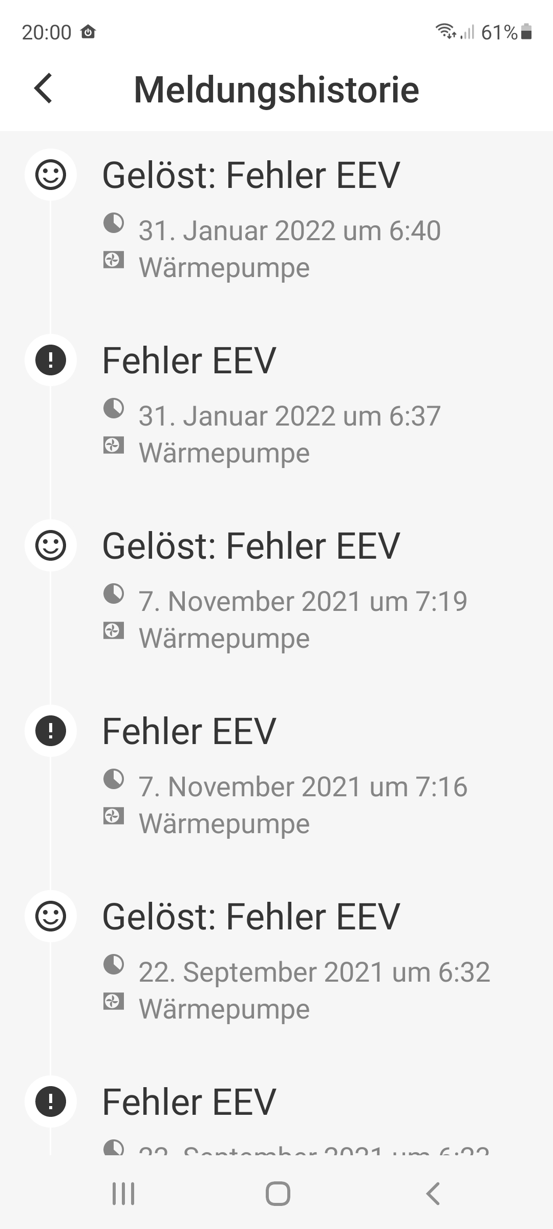

Gleiches Problem wie vorher. Anzeige Fehler EEV, lt Aussage eines Viessmann Technikers den ich zufällig traf ist das ne Störung im Kältekreis vermutlich Kompressor? 🙂

die Meldung sagt aus, dass der Kältekreisregler eine Meldung ausgegeben hat. Was genau, muss überprüft werden. Bitte lies dafür die Meldungshistorie des Kältekreisreglers aus. Dafür musst du die "OK"- und "Menü"-Taste für ca. 4 Sek. gedrückt halten. Anschließend gehst du auf "Diagnose" -> "Kältekreis" -> "Meldungshistorie" und bestätigst dies jeweils mit "OK".
Danke, die Meldung 86 ist ursächlich dafür und sie sagt aus, dass die Stromaufnahme am Inverter zu hoch war. Hier müssen die Wicklungswiderstände des Verdichters geprüft werden.

Fehlerausgabe wie oben im Screenshot. Sobald der Verdichter anlaufen soll, hört man für ca. 0,5s das hochfrequente Summen des Inverters, danach geht die Anlage sofort in Störung. Die Wicklungen des Verdichters wurden mit 0,5 Ohm gemessen.
Ist dies dann ein eindeutiges Indiz, dass das Problem am Inverter liegen muss? Oder kann der Verdichter auch "festhängen"?
