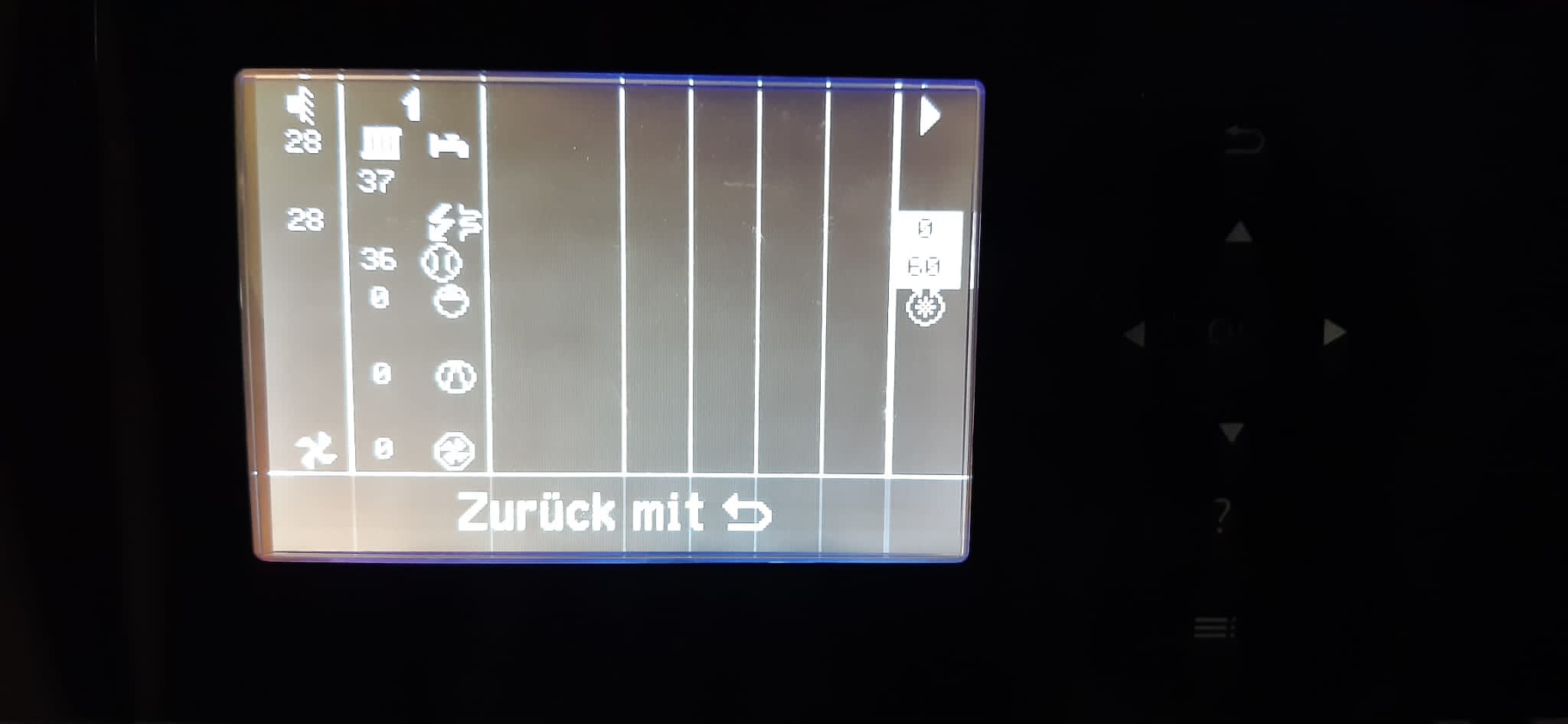

Seit es etwas wärmer ist, will unsere Wärmepumpe tagsüber kein Warmwasser produzieren. Damit duschen die Kids an warmen Tagen abends kalt. Und nachts wird dann Netztstrom gezogen um mit der kalten Nachtluft warmwasser zu produzieren. Klingt irgendwie falsch.
Es scheint ab ca 25C nicht mehr zu funktionieren. Kann das jemand Erklären? Was kann man da einstellen damit es nicht nur in der früh warmwasser gibt?
Die Anlage ist neu, es ist unser ersten Sommer damit.
Du sprichst von einer 300-A?
Die Einsatzgrenzen für Heizen sind - 20 - bis +35 Grad.

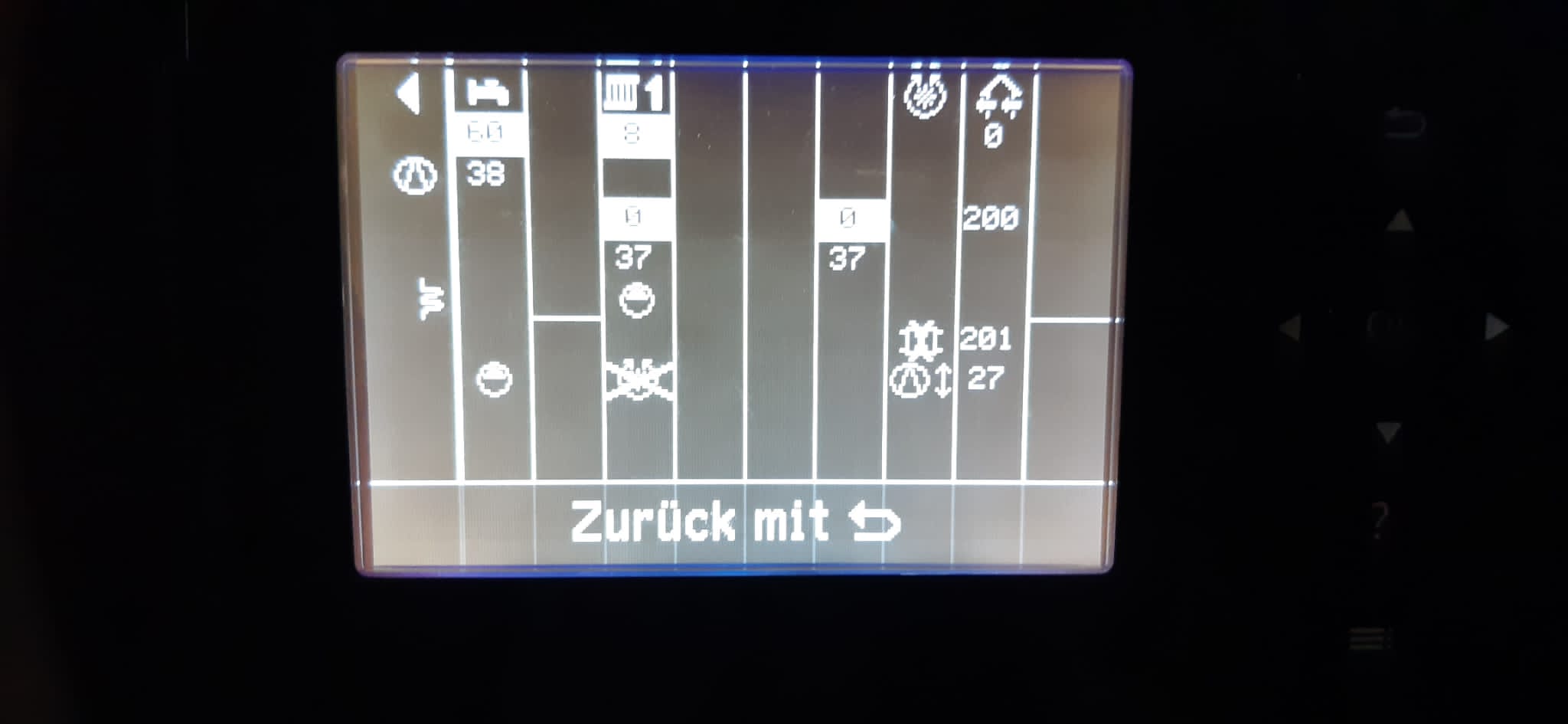

Aussentemperatursensor zeigt 28 Grad
der Verdampfer aber 38 Grad und das ist außerhalb der Einsatzgrenze.
Scheint da die Sonne hin dran?
Dann musst du vielleicht schon um 11 oder 12 Uhr die WW Bereitung starten.
