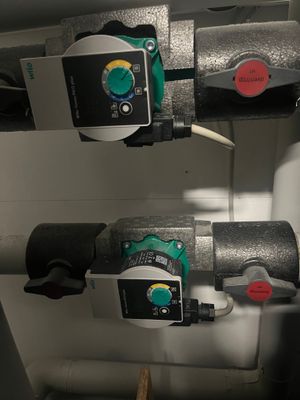

 das sind die Pumpen die ich meinte.

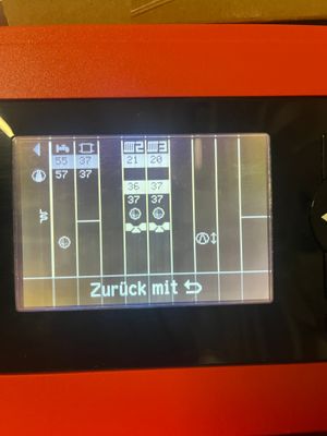

Stell die Pumpen im Bild einmal beide auf Stufe III
Wenn die Anlage im Heizbetrieb ist, läuft die 1. Pumpe, im Warmwasserbetrieb läuft die 2. - ist das Richtig?
Oder kann es sein, dass beide laufen?

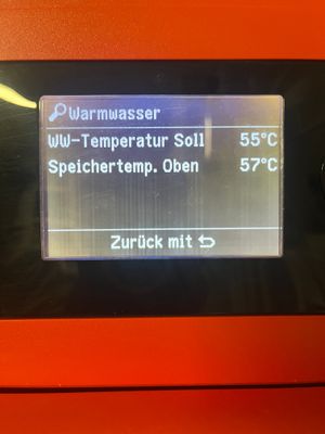

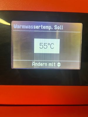

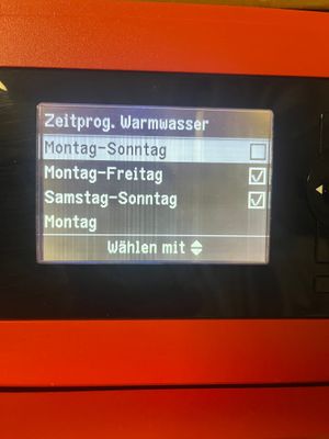

Welche WarmwasserSOLL temp. hast du eingestellt?

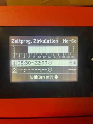

Welches Zeitprogramm läuft bei Dir - ev. 2.WW SOLL....

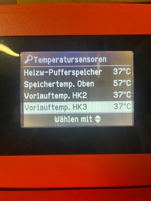

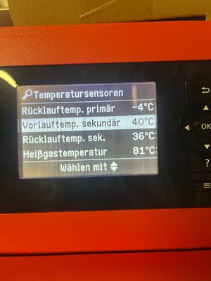

Vielleicht stellst du einmal ein paar Bilder rein....

Die 2. Pumpe ( untere) springt beim Warmwasser nicht an. Kommt vom großen Pufferspeicher.
Auf den Bildern sieht es so aus, als ob die Anlage im Heizbetrieb war und den Puffer beladen hat. Die Temperaturdifferenz ist in jedem Fall dafür mit 5K in Ordnung.

Bei der Warmwasserladung sollte nur die untere Pumpe laufen und nicht die Obere
Bei der Pufferladung (Heizen) umgekehrt - hier sollte nur die obere laufen.
