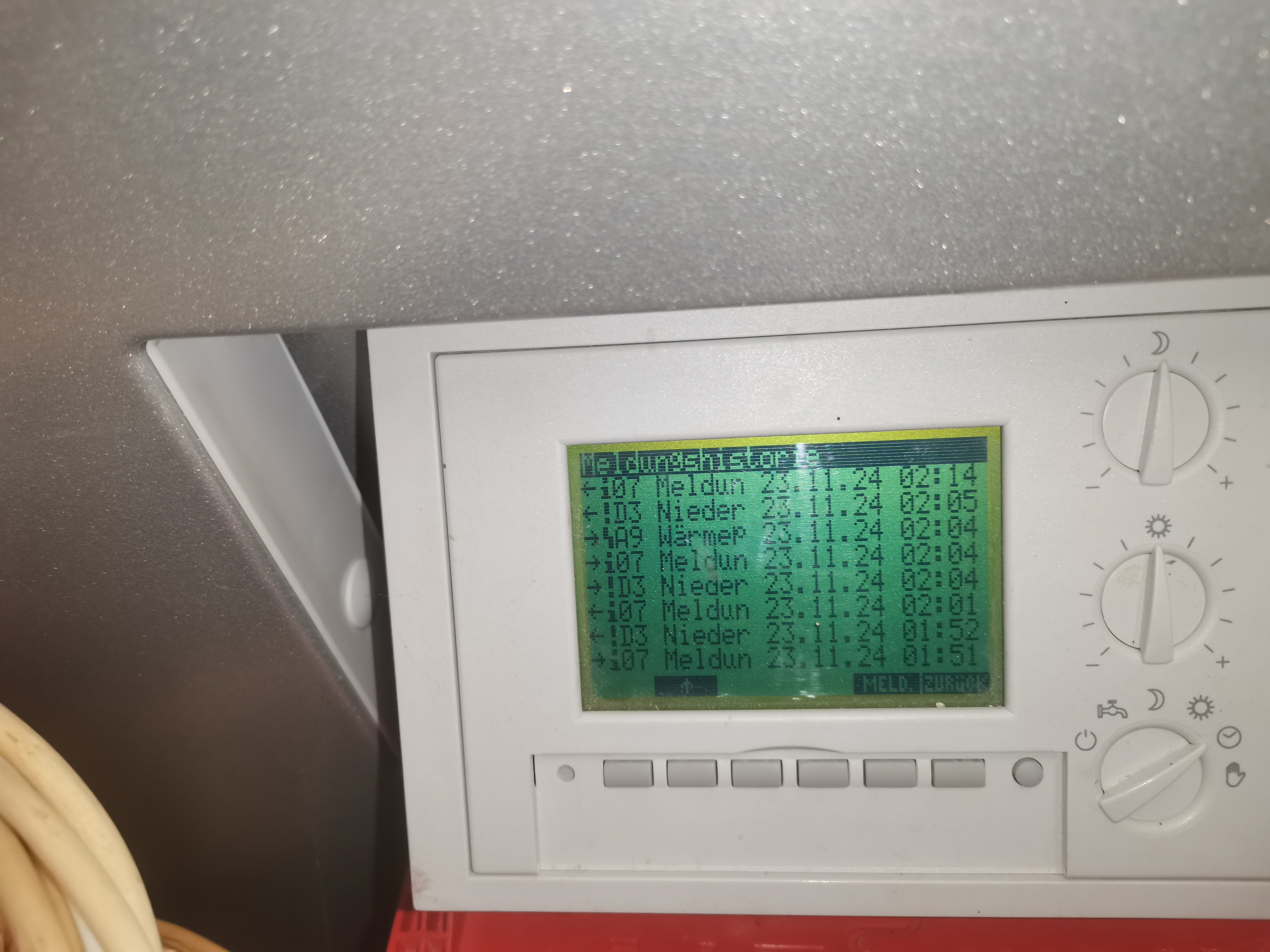

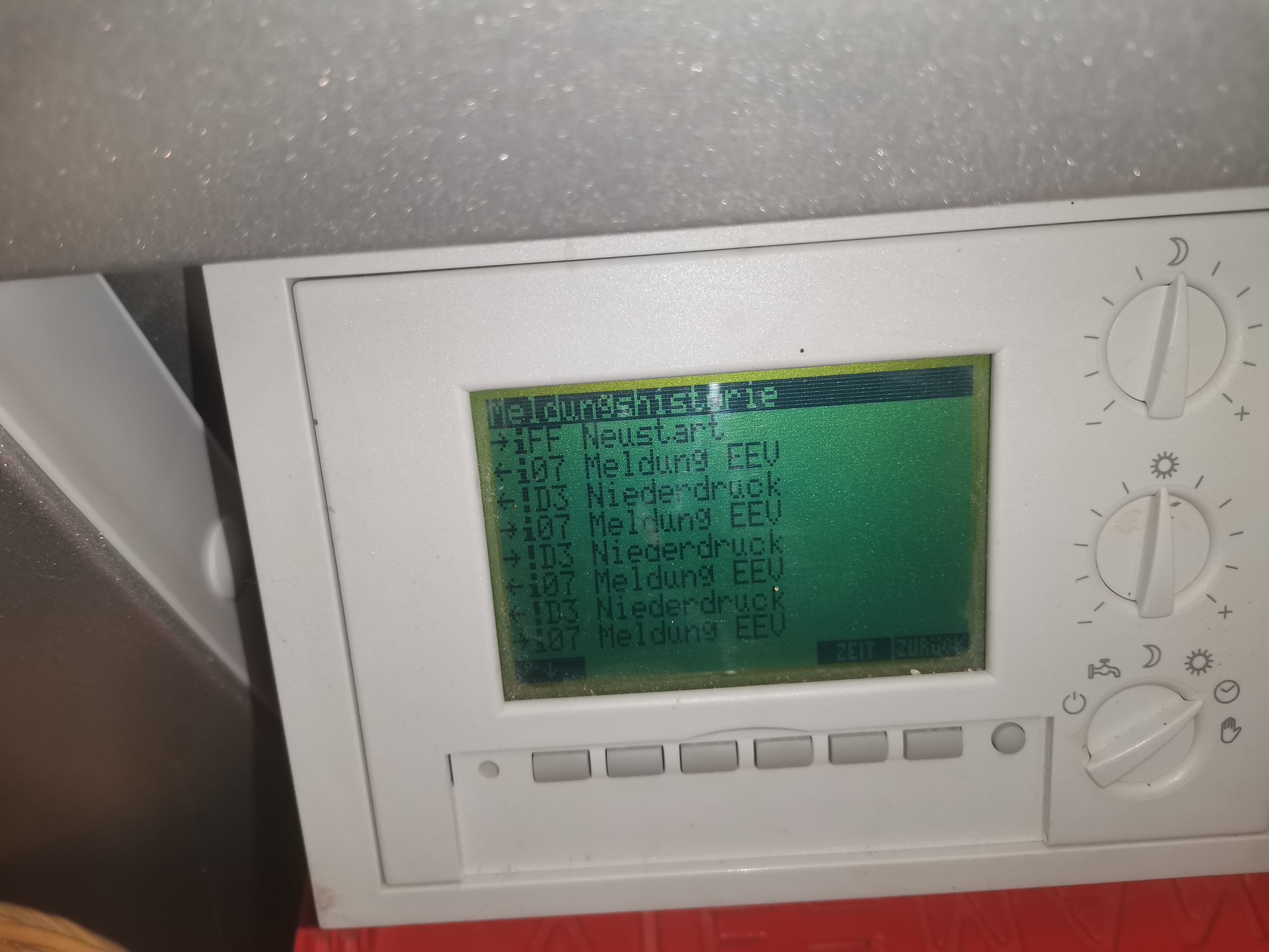

am Freitag abend ist meine Vitocal 300-G leider ausgestiegen mit Fehler A9. Ich habe als erstes den Elektroheizer aktiviert um die Heizungsfunlktion aufrecht zu erhalten. Das hat anfangs funktioniert, allerdings hauptsächlich beim Warmwasser. Die Heizungskreise blieben immer unter Sollwert. Mittlerweile bekommt der Pufferspeicher der Heizung gar keine Wärme mehr. Ich habe die Heizung mehrfach neu gestartet, ohne Verbesserung. Anfangs hat die Heizung dann die Grundwasserpumpe gestartet und hat den Verdichter kurz angefahren und dann mit "D3 Niederdruck" abgebrochen. Ich habe heute Nacht auf Handbetrieb gestellt, da wurde der Warmwasserspeicher auf 60°C hochgeheizt, die Heizkreise wurden allerdings ignoriert. Langsam wird es kalt in der Bude und ich habe keinen Heizungsbauer zur Hand.

Habe die Vitocal für 1h Stunde ausgeschaltet. Nach dem Starten funktioniert alles wie es soll, die Grundwasserpumpe wird gestartet und dann der Verdichter. Die Sekundärvorlauftemperatur steigt bis 27°C, dann fällt sie wieder und der Verdichter wird nach ca. 4min abgeschaltet mit Fehler "D3 Niederdruck"

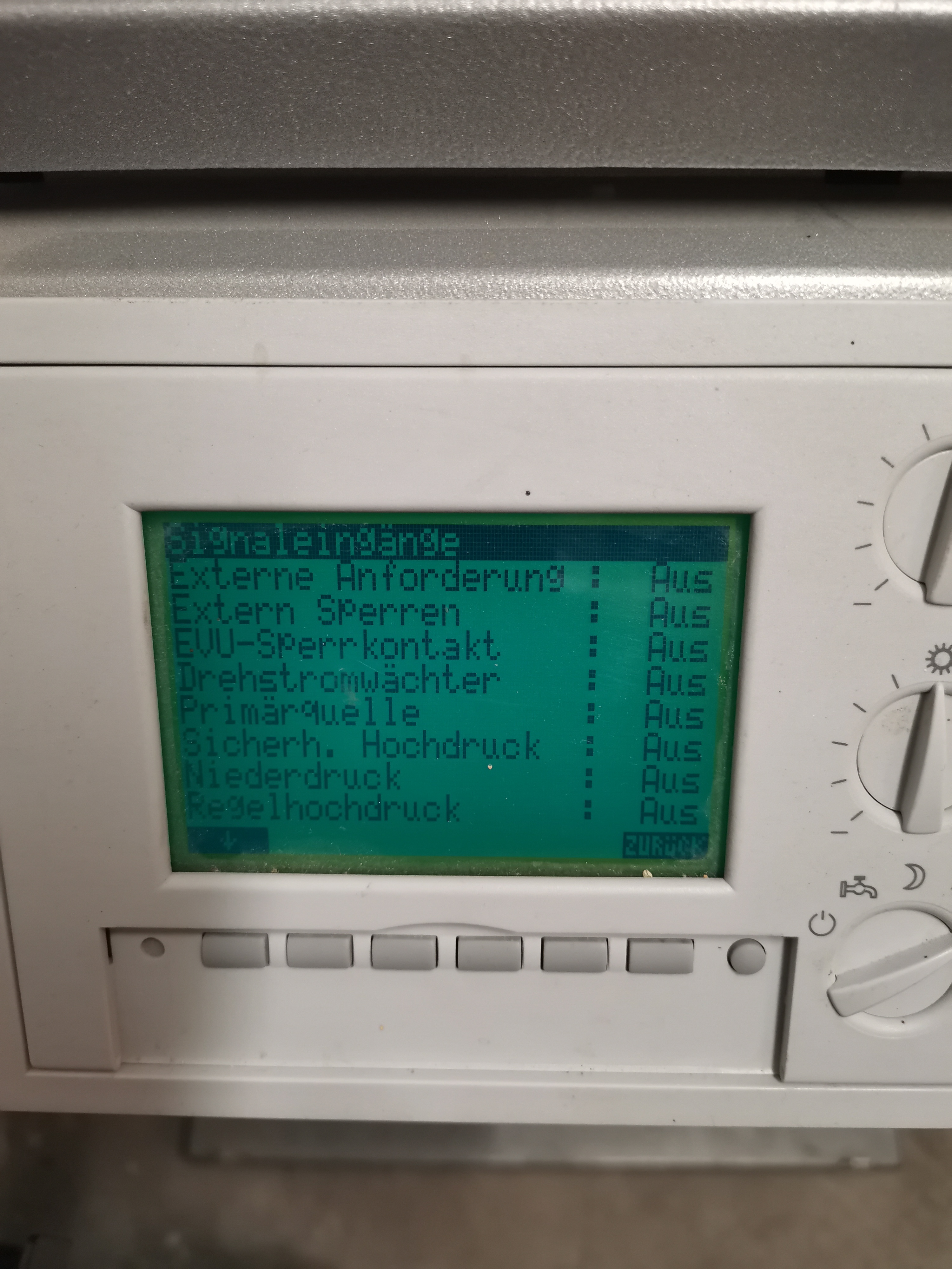

Den Niederdrucksensor wollte ich gestern schon prüfen, wo finde ich den denn genau? Im Menü als angemeldeter Fachmann stehen alle Signaleingänge auf aus, liegt das am Fehlerzustand? Beim Expansionsventil bräuchte ich auch einen Hinweis, wo das zu finden ist.

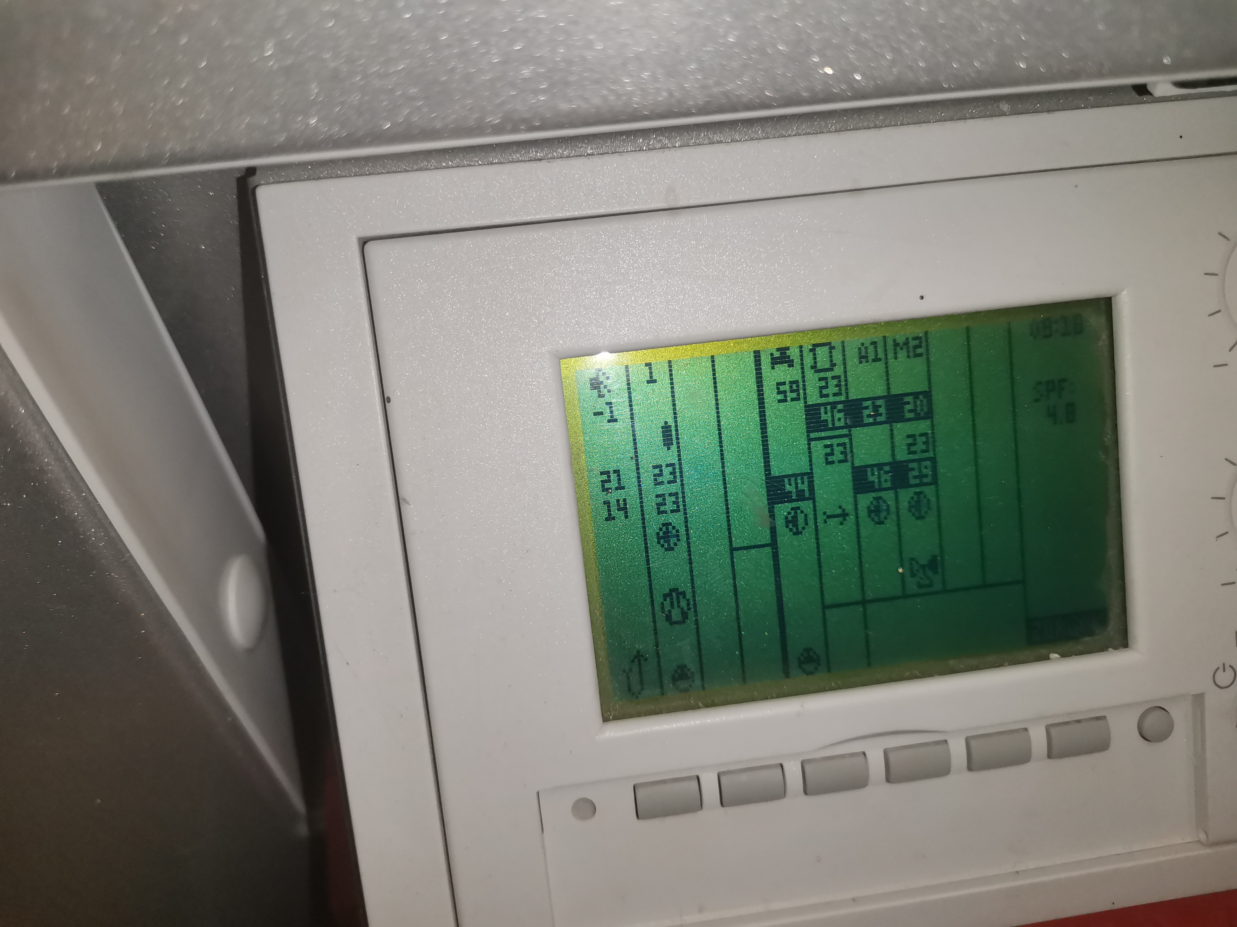

Am Kältekreis selber darf nur jemand arbeiten, der auch einen Kälteschein hat. Einen Serviceeinsatz kann nur dein Fachbetrieb bei unserem Technischen Dienst beauftragen. Ich gehe aber erstmal mal stark davon aus, dass es nicht am Kältekreis liegt. Prüf die genannten Dinge und frag in dem Betriebszustand die Anlagenübersicht ab. Mach dann ein paar Bilder währenddessen. Du findest sie unter dem Menüpunkt Informationen.
ist klar, an die Kälteleitung würde ich nicht gehen. Ich habe den Niederdrucksensor geprüft, der hat durchgeschaltet, der Sensor sitzt im Kältekreis richtig? Das EEV-Ventil schaltet auch frei, habe an der Klemme X2 unter der Handrückenabdeckung Durchgang zwischen Klemme 9 und 10 gemessen. Im Anhang ein paar Bilder. Die Signaleingangsseite zeigt alle Eingänge auf AUS.
Die Heizung hat aktuell auch immer noch das Problem, dass Sie zwar einen Sollwert für den Pufferspeicher anzeigt, aber ihn nicht heizt. Das Problem trifft manchmal auf, heute Nacht hat es nach einem Neustart nach längerer Wartezeit wieder funktioniert. Gestern abend waren Warmwasser und Pufferspeicher runter auf 27°C, obwohl die Sollwerte für beide Speicher über 40°C lagen. Ist es möglich, dass es ein Elektronikproblem ist, eventuell wieder der EEV-Regler (war schon 2019 defekt)?

Ja, er sitzt im Kältekreis. Auf dem Bild der Anlagenübersicht war der Verdichter bereits wieder aus, so wie es aussieht, oder? Dort kannst du während des Verdichterbetriebs mal in der linken Spalte die beiden unteren Temperaturwerte (hier7 und 15) beobachten. Das sind die Primärtemperaturen.
ja der Verdichter war da aus.

Mir geht es aktuell nur um die Primärtemperaturen, während der Verdichter kurz läuft. Dadurch lässt es sich bereits stark eingrenzen, aus welcher Richtung der Fehler kommt (Primärseite oder Kältekreis).
ich habe ein Video erstellt. Leider ist es zu groß um es hier hochzuladen. Aber so kann ich wenigstens immer nachschauen, bei einzelnen Werten. Die Primärtemperaturen starten bei 19/19 und liegen wenn der Verdichter nach ca. 3min Verdichterlaufzeit bei 19/17, nach Abschaltung bei 19/16.
