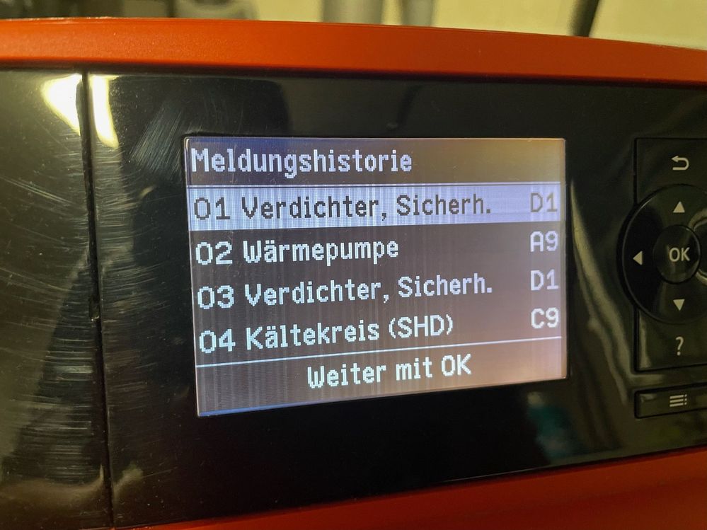

ich habe bereits seit einigen Wochen immer mal wieder Störungen an meiner Wärmepumpe. Zuletzt vor rund 3 Wochen sehr häufig, nach einem "Neustart" war das aber für 3 Wochen behoben. Heute Nacht ist sie dann zum nächsten Mal ausgefallen. Könnt ihr mir helfen, welchen Servicepartner ich am besten anspreche? Heizungsbauer, Kältetechniker oder Viessmann Kundendienst?

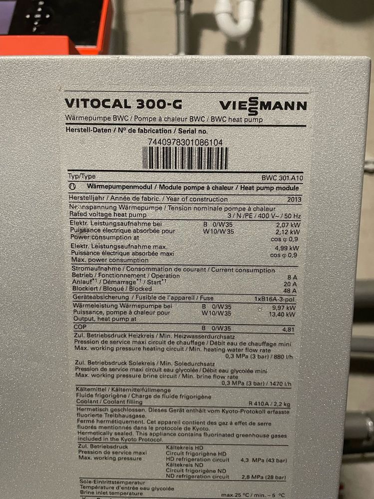

Ich habe hier schon eine Weile mitgelegesen und hoffentlich alle Meldungen fotografiert, die hilfreich sein könnnten.

Ansonsten sagen die zuletzt aufgetretenen Fehler, dass das Thermorelais für den Verdichter ausgelöst hat. Dieses muss manuell entriegelt werden. Zudem müssen das Thermorelais selbst, der Vollwellensanftanlasser und die Wicklungswiderstände des Verdichters geprüft werden.

Erneut vielen Dank für die Erklärungen. Die Wärmepumpe ist genau so bemüht wie du. Sie versucht uns warmes Wasser zu bereiten, läuft aber nach wenigen Minuten wieder in ein komplett diffuses Fehlerbild. Ähnlich wie eingangs auf den Bildern zu sehen wirft sie diverse Fehler aus und steigt aus. Ich hab es jetzt mal nur mit Warmwasser versucht, Raumheizung ist aus, leider klappt auch das trotz Anpassung von 6008 auf den Minimalwert nicht. Alle anderen Parameter sind wie beschrieben.

Techniker war heute da und hat -man beachte die Initiale Antwort von Flo_Schneider- den Vollwellensanftanlasser getauscht weil der eine Phase nicht ordentlich bzw. zu spät durch geschaltet hat (keine Ahnung ob ich das so Ansatzweise richtig wieder gebe). Sogar ich als Laie höre, dass der Start des Verdichters sich nun deutlich gesünder anhört. Kältekreis geprüft, Stecker wegen Korrossion vorsorglich durch Klemmen ersetzt, den Rest der Anlage kurz begutachtet - Top Einsatz, top Mann!

Leider macht die Wärmepumpe wieder Probleme. Steigt mit D1 und A9 aus. Heizungsbauer sagt natürlich nun "wenn Viessmann nicht weiter kommt, brauche ich es gar nicht versuchen".
Habe gesehen, dass das Thermorelais einen Phasenwächter hat und das hat mich auf die Idee gebracht mir mal die Auslastung der Phasen zum Fehlerzeitpunkt anzusehen - und was soll ich sagen? Das ist sehr eindeutig...
