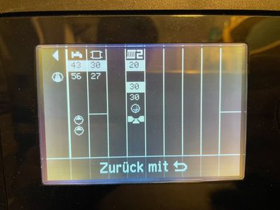

Hi Flo,
gerne. Ist von heute Morgen. Außentemperatur 1 Grad. Die Pumpe ist eine BWC 301-C16. Die Seriennummer ist auf einem der Bilder.
Mir ist aufgefallen, dass die Pumpe hauptsächlich Vormittag so hoch fährt. Abends geht der HK1 Vorlauf nur an die WW Temperatur oder drunter.
Danke für die Bilder. Prüf bitte mal die Temperatursensoren. Eventuell sind diese vertauscht. Zum test kannst du zum Beispiel den Warmwasser-Speicher-Temperatursensor aus der Hülse ziehen und schauen, ob der Istwert in der Anlagenübersicht (unterhalb des Wasserhahnsymbols) die Raumtemperatur annimmt. Alternativ kannst du auch eine Schüssel mit kaltem Wasser nehmen, um es deutlicher zu sehen.
Wenn dem so ist, müssen die Stecker F4 und F6 getauscht werden.

Hi Flo,
nachdem ich jetzt schon wieder eine Weile probiere muss ich mich doch noch mal an Dich wenden. Mein Problem ist noch nicht richtig gelöst oder es gibt ein neues. Nachdem wir bei meinem Mehrschichtspeicher den Fühler nun etwas "hoch" gesetzt haben tut sich ein neues Phänomen auf.
Wenn die Pumpe in den WW Bereitungsmodus wechselt, wird das WW (Einstellung Sensor oben) in den Pufferspeicher "runter" gepumpt? und dann WW (Sensor oben) UND SPEICHER auf WW Solltemperatur geheizt. Dafür benötigt die Anlage ca. 2 Stunden. Somit habe ich mehrfach am Tag kein WW auf Solltemperatur.
Ich habe die Abfolge in Bildern mal angehängt. Ich bin Leihe, aber für mein Verständnis langt es doch wenn der Puffer auf Soll Temperatur geladen wird und dann nur WW, oder?
Außerdem habe ich festgestellt, dass meine BWC 301.C16 beim verdichten im Kältekreisschema immer auf 100% läuft. Dafür das sie modulierend ist, müsste sie doch auch mal mit weniger Leistung laufen oder sehe ich das da nicht?

Hallo Robert,
deine Wärmepumpe macht Warmwasser, dass erkennst du an dem blinkenden Wasserhahn. Aber anscheinend kommt es dort nicht an, wo der Sensor sitzt. Warmwasser- und Puffersensor sind auch nicht vertauscht? Sitzen beiden Sensoren richtig drin und schaltet das externe Umschaltventil falls vorhanden richtig?
Hi Flo,
der Fehler lag am externen Umschaltventil. Es hat ziemlich genau falsch herum geschalten. Somit wurde immer der ganze Speicher geheizt. Jetzt scheint die Anlage zu funktionieren.
Danke und viele Grüße,
Robert
