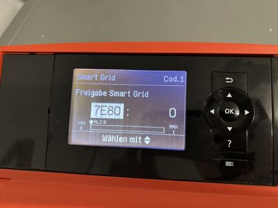

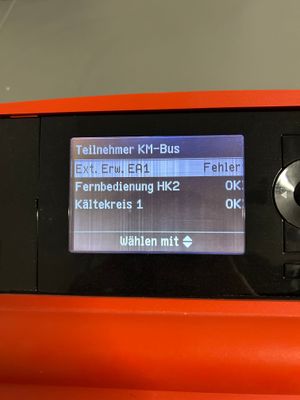

durch die Änderung des Parameters 7010 auf 1 ist bei mir jetzt zwar die SG Gruppe sichtbar. Jedoch zeigt meine Anlage jetzt den Fehler "Teilnehmerausfall am KM-BUS" an. Wenn ich in der Serviceebene und Servicefunktionen den Teilnehmer KM-BUS prüfe zeigt es mir folgendes Problem an:
Hängt das mit dem SG zusammen?
In der Gruppe Smart Grid kann der Parameter 7E80 nur auf 0 oder 1 gestellt werden. 4 ist dort nicht: möglich.
Heißt das meine Anlage unterstützt kein SG?
Danke & LG
Stefan
Hallo Stefan,
deine Anlage kann Smart Grid, allerdings nur über die externe Erweiterung EA1. Die interne Smart Grid Funktion über die Kontakte 216.1 und 216.4 wurde erst später eingeführt. Wenn du die EA1 per KM-BUS angeschlossen hast, kannst du darüber die Funktion ausführen. Dass die Fehlermeldung kommt, liegt daran, dass du keine EA1 angeschlossen hast. Ich wollte darüber erstmal nur sehen, ob die Parametergruppe auftaucht.
