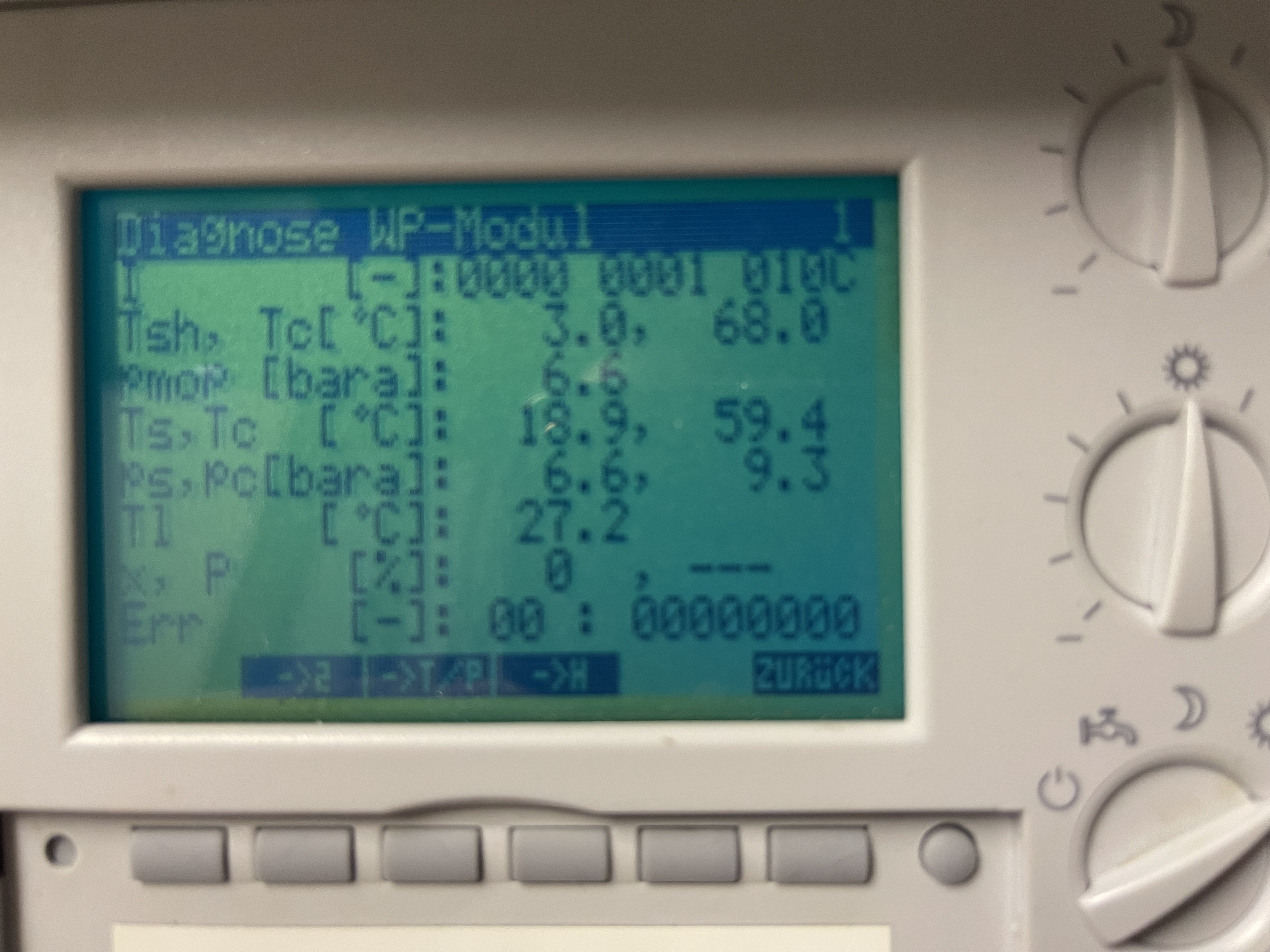

Nun habe ich über die vitocom / vitodata100 die Fehlermeldung I07 Meldung EEV mehrfach in den letzten Tagen erhalten….
Nun habe ich allerdings die Anlage auf Störung stehen A9.
Gibt es diesbezüglich eine Erklärung? Wo nach muss ich schauen?
Die bisherigen Community Hinweise gehen auf einen zu hohen WW Wert zurück…Aber wie gesagt, nichts verändert
Hallo snoopy-01,
es muss geprüft werden, welcher Err-Code anfällt, wenn 07 anliegt. Das geht aber nur, wenn der Fehler gerade anliegt. Über "T/P" kann der vorherige Lauf abgefragt werden.
