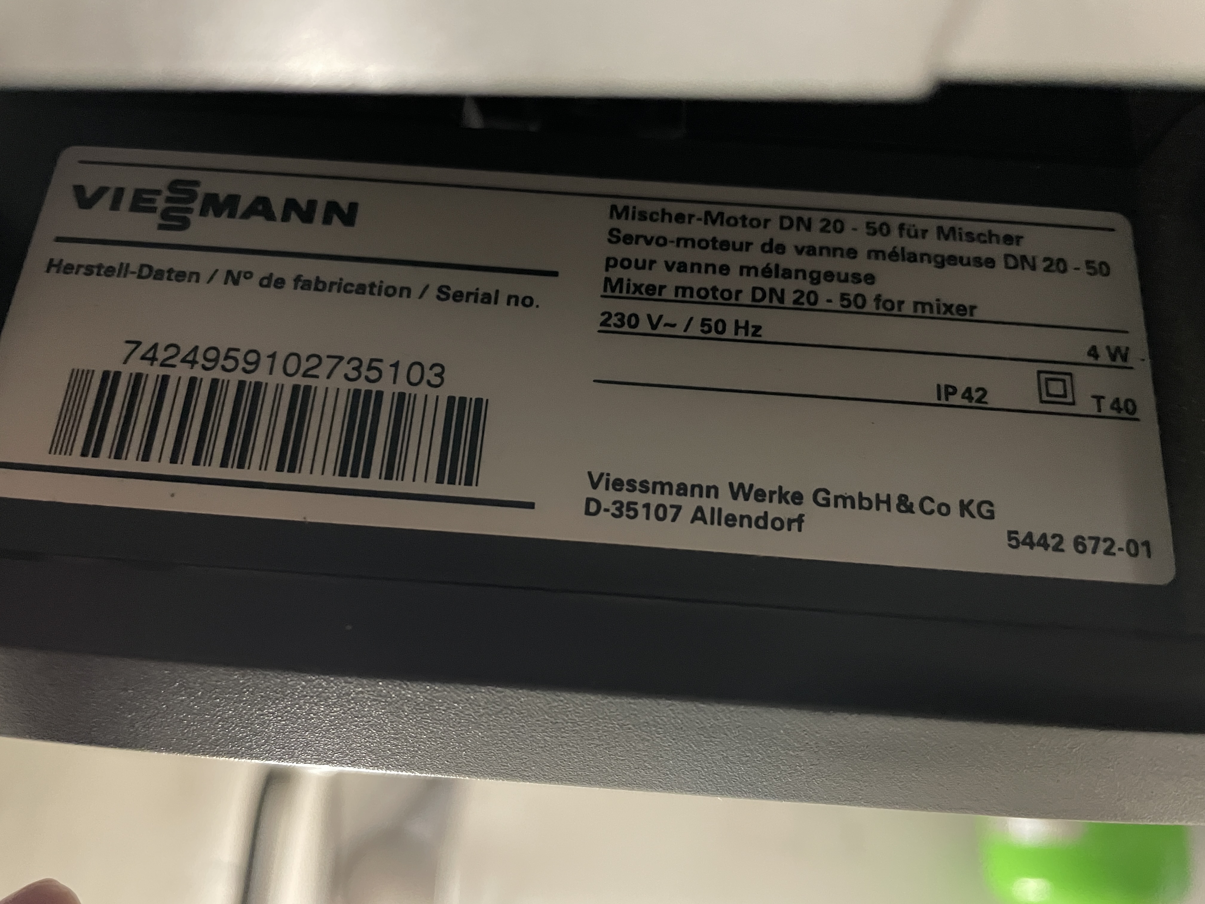

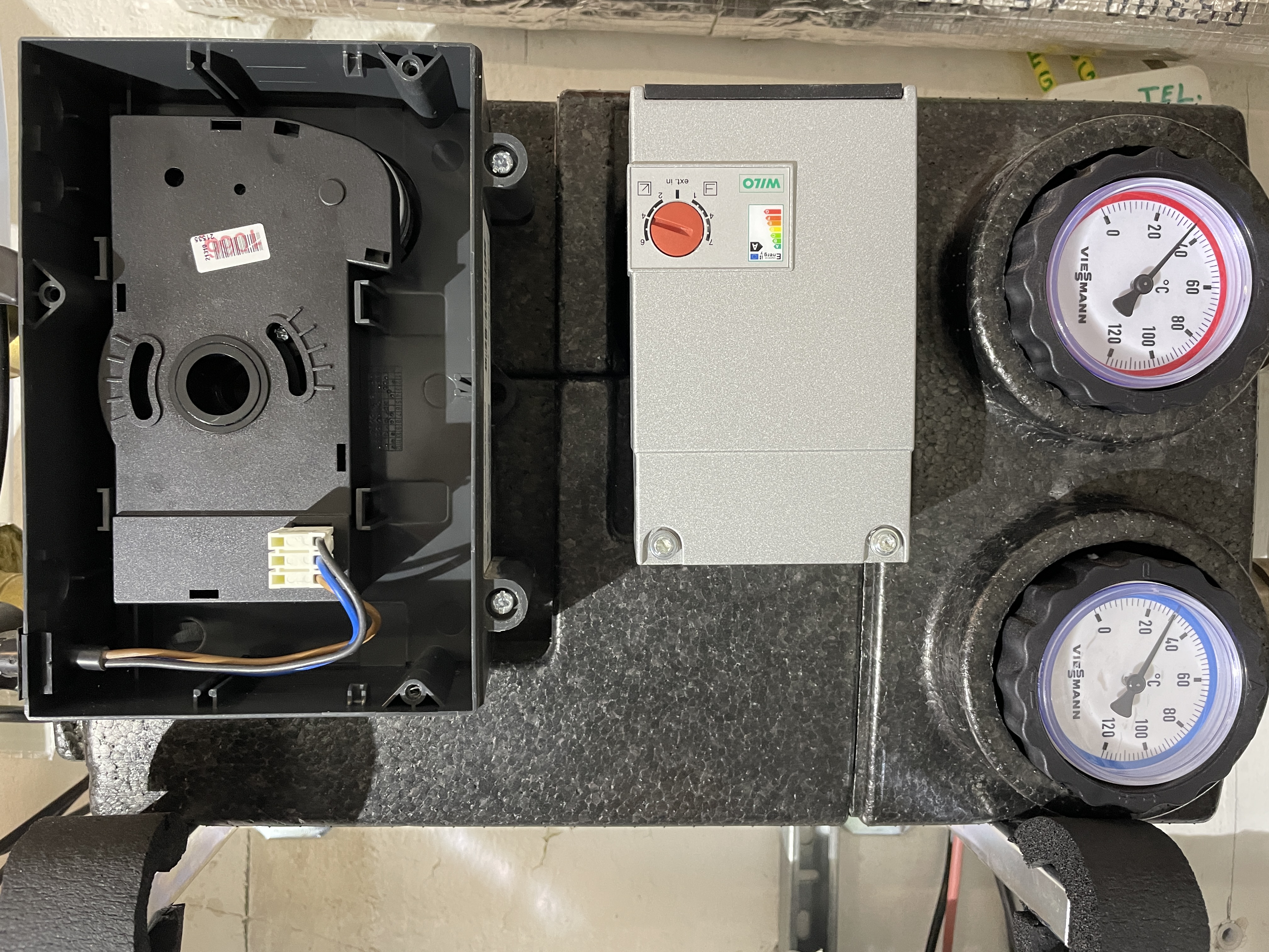

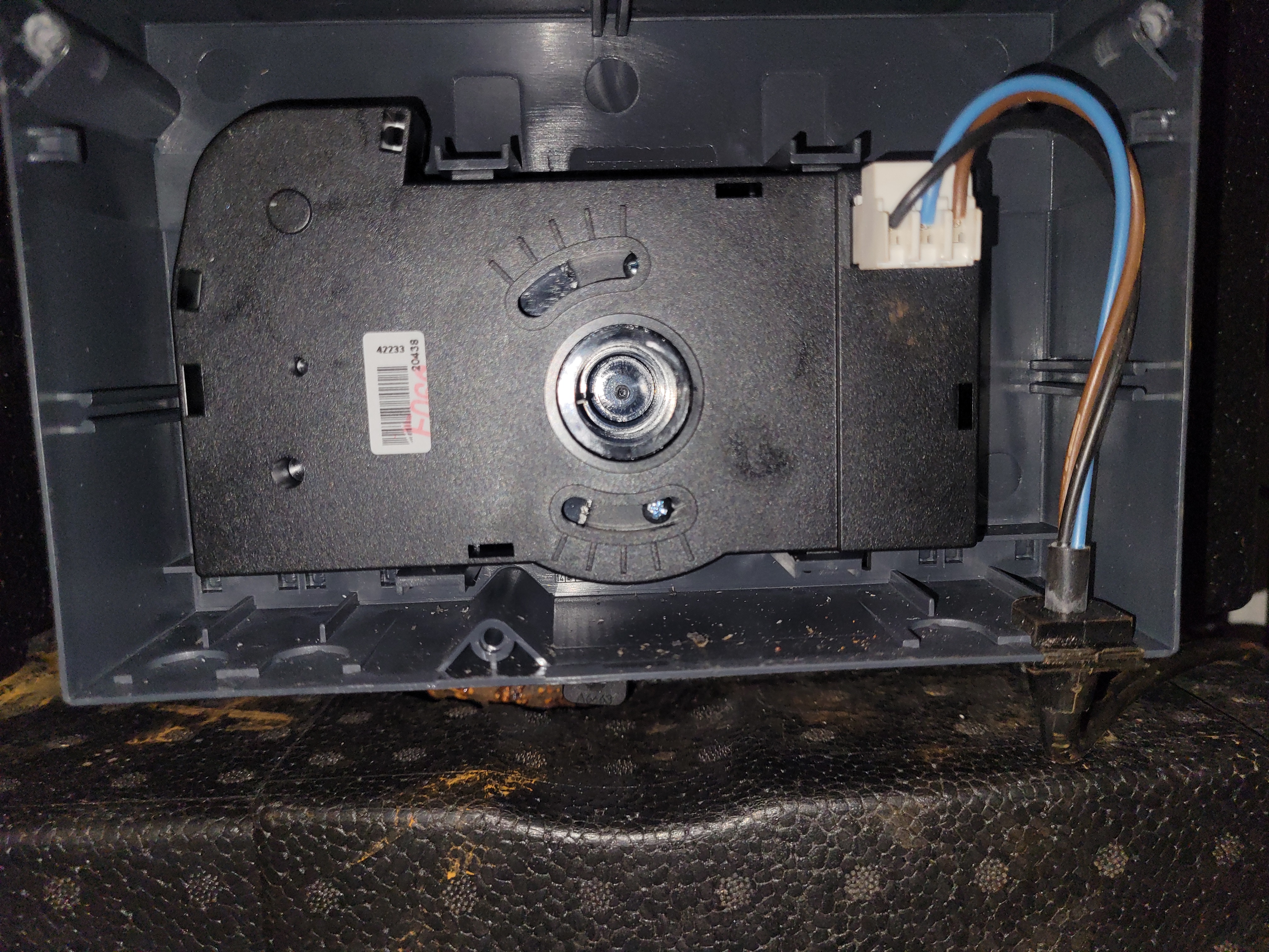

Ich weiß nicht ob es etwas ist, aber wenn ich meine Mischer ansehe siehe ich in die Achse etwas anderes als in deine Abbildung.
Meine Heizungbauer hatte die Verdrahtung vom Mischer getauscht. Ich weiß nicht mehr genau, aber ich glaube die Draht am rechten Seite der Stecker am Mischer war das Offen Signal. In deine Anlage ist die braune Draht im Vitocal an 225.2 dass ist Zu Signal verbunden. Vielleicht mal versuchen die Stecker am Mischer 180 Grad zu drehen.
So steht das in Bauanleitung der Mischer.

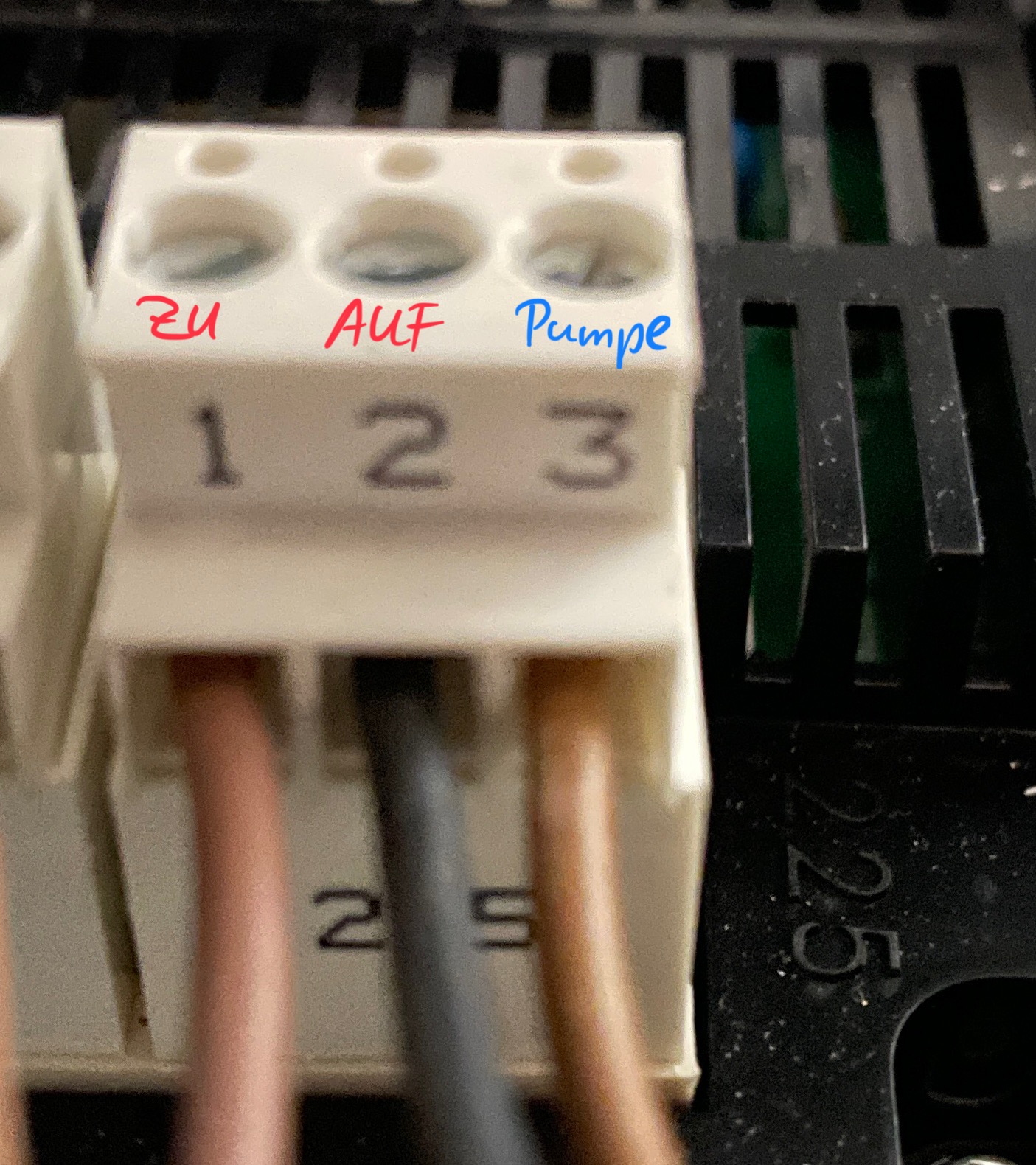

Ohne zu früh jubeln zu wollen und obwohl ich die Verdrahtung jetzt mehrfach überprüft und gedacht hatte, dass es passt habe ich mir alle Bilder und Anleitungen nochmal durchgeschaut und dann die Drähte an der Wärmepumpe (Steckplatz 225.2 und 225.3) getauscht. Jetzt scheint es zu funktionieren.
Ich habe mal die entsprechenden Auszüge aus der Anleitung der Wärmepumpe und des Mischers sowie ein Foto der Steckerbelegung in der Wärmepumpe angehängt, falls jemand das gleiche Problem haben sollte.
