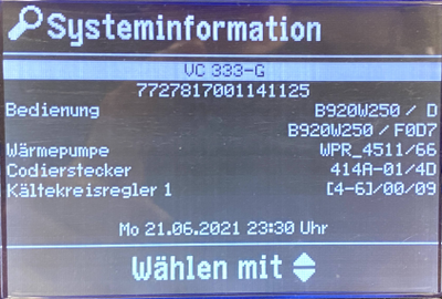

die Softwareversion steht im Menü Systeminformationen hinter Wärmepumpe:
Bei meiner ist es die 4511. Bin von der 4510 wegen des 5% Problems auf die 4511 upgegradet worden.
Andreas
Ich habe dieselbe software.
nur einen anderen Codierstecker: 4140-05/4B der Rest ist identisch
Interessant. Dank Dir. Vielleicht bringt der Codierstecker noch ein paar Einstellungen, die sich auf die Ölsumpfheizungsfunktion auswirken....

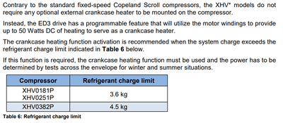

laut Datenblatt des Kompressors ist die Schutzfunktion aka Ölsumpfheizung (crank case heater) bei der Kältemittelfüllmenge in der Viessmann nicht notwendig, daher sind 8h oder 24h eigentlich egal.
(Bild: Auszug aus Application Guidelines: Copeland Scroll™ Variable Speed Compressors
XHV0181P* to XHV0382P*)
In der Viessmann WP ist das so umgesetzt, dass immer die Primärpumpe zusammen mit der Bestromung einer der Wicklungen des Kompressors läuft. Daher auch die 70 W bei dir.
Bein mir entspricht der tägliche Verbrauch im Sommer für die Ölsumpfheizung etwa dem Verbrauch für die Warmwasserbereitung ☹️
