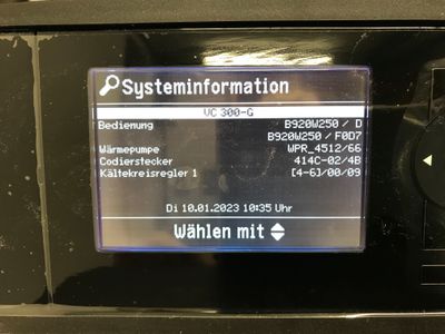

das sollte eigentlich nicht sein. Poste bitte ein Bild von den Systeminformationen.
danke für die schnelle Antwort. Anbei die Systeminformationen. Außerdem füge ich ein Bild aus der Meldungshistorie bei. Da wird der Codierstecker beanstandet.
OK, danke. Liegt denn der Fehler noch an?
