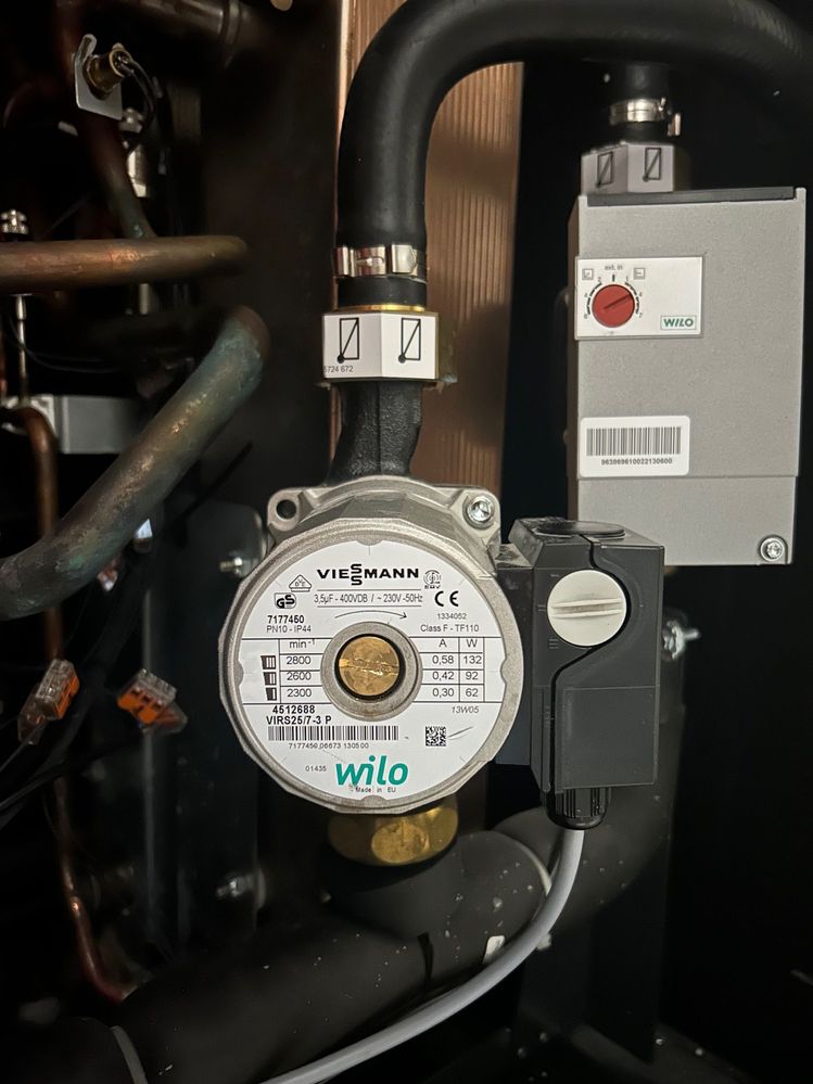

@Franky kann es sein, dass das Rückschlagventil an der Pumpe für die Speicheraufladung sitzt? Ich finde im gesamten Strang nichts, was danach aussieht. Außer das hier und das dürfte m.E. hoffentlich des Rätsels Lösung sein.
Das Symbol ist eigentlich für eine Drosselklappe, wird aber hier sicherlich für die Rückschlagklappe stehen.
Du könntest mal mit dem Schraubendreherstetoskop an der Pumpe horchen, ob sie während des Heizbetriebes auch tatsächlich steht. Und welche Temperatur die Pumpe hat.
Top. Ersatzteil bestellt. Die absperrhähne sitzen leider etwas ungünstig. Brauche ich noch mal den Heizi mit der Spülpumpe um nachher wieder ordentlich befüllen zu können. Mal schauen, ob es nur Dreck ist, oder ob da beim spülen wirklich was kaputt gegangen ist. Ich werde berichten!
PS: Ja Symbol steht hier offenbar für eine Rückschlagklappe. Sieht man auch im Ersatzteilkatalog. https://www.viessmann.com/etapp/parts/de/0500/7835081?source=%2Fetapp%2Fparts%2Fde%2F0500%2F7115536%...
Nicht ganz billig für ein Stück Plastik 😉
Ich denke mal,Schmutz oder Späne.
