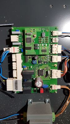

ich tippe auf eev platine da drüber wird das schütz geschaltet. platine geht meistens nach 6 jahren defekt
eigendlich ist auf der platine ein kleines relai was das schütz schaltet defekt.
die platine ist unterm schütz installiert

Frage in die Runde: Ist das alles auf die EEV Platine (IU210-A10 H_1 S_14) zurückzuführen oder liegt hier eine andere Ursache?

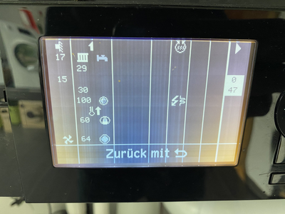

Das muss überprüft werden OK und Menü tasten 4s drücken. Dann auf Diagnose
2 Spalte schauen ob das Verdichter Zeichen sich Bewegung 2 Zeichen von unten , wenn ja muss man Geräusche vom Verdichter hören wenn nicht eev Platine defekt
Bei dem Bild unten funktioniert der verdichter

Ja ich habe die Vitocal 300-G BWC 301.A08 bei mir im Einsatz. Ich habe es nach der Anleitung geprüft und leider ist da kein Verdichter-Symbol zu sehen (Bild im Anhang - beim Wasserhahn Symbol).
Der Verdichter läuft definitiv nicht (ist nichts zu hören). Durch laute Einschaltgeräusche merkt man, dass der Verdichter anlaufen soll, tuts aber nicht weil scheinbar direkt abgebrochen wird.

Wenn die EEV Platine defekt ist und wie oben beschrieben wurde, dass eigentlich nur ein kleines relai defek geht, könnte man dann diese Platine dann nicht reparieren lassen? Welches Relai geht da kaputt?

Laut dein Foto von der Diagnose läuft der Verdichter. Aber in Wirklichkeit nicht Vorlauf Rücklauf gleich eev defekt
Welches Relais das ist kann ich dir nicht sagen hab es noch nicht getauscht.
Hab immer neu eingebaut wegen Gewährleistung.
Irgendeines was ich markiert habe
Für ein Elektroniker kein Problem
