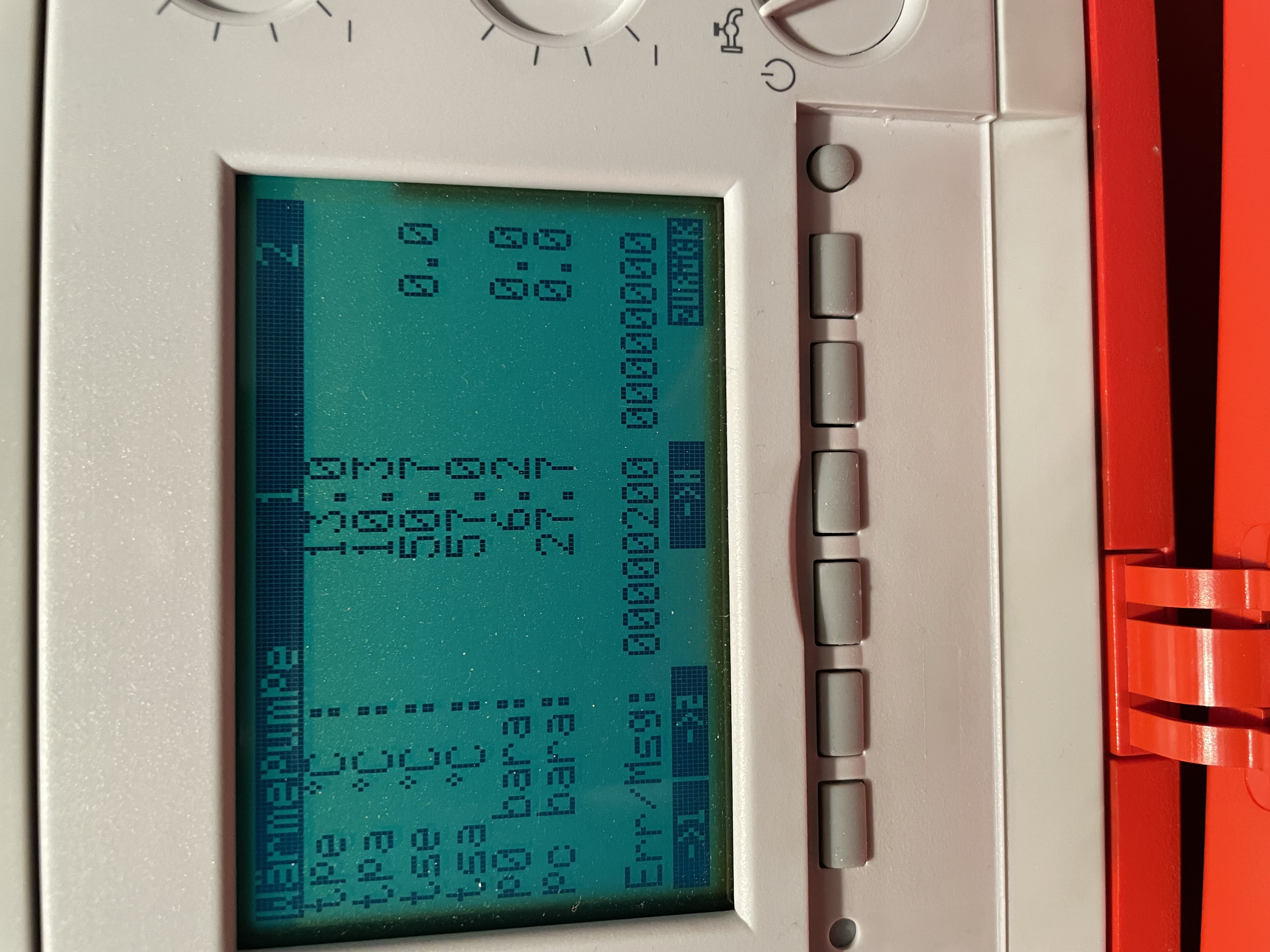

meine Wärmepumpe (Baujahr 2009) steigt seit einigen Tagen nahezu täglich mit der Fehlerkombination A9 und i07 (Meldung EEV) aus. Unter Diagnose WP Modul erscheint der ERR Code 0000 0200.
Die WP läuft im Warmwasserbetrieb bei 55 Grad Solltemperatur.
Woran kann das liegen?
Danke, die Meldung 200 bedeutet, dass eine Regelhochdruckstörung vorliegt. Ich vermute, dass liegt daran, dass der Warmwasser-Sollwert zu hoch eingestellt ist. Stell diesen mal auf 50°C und schau, wie sich die Wärmepumpe verhält.
Danke Flo. Das haben wir getan und die Anlage läuft seitdem ohne Probleme. Vielen Dank für den Support
