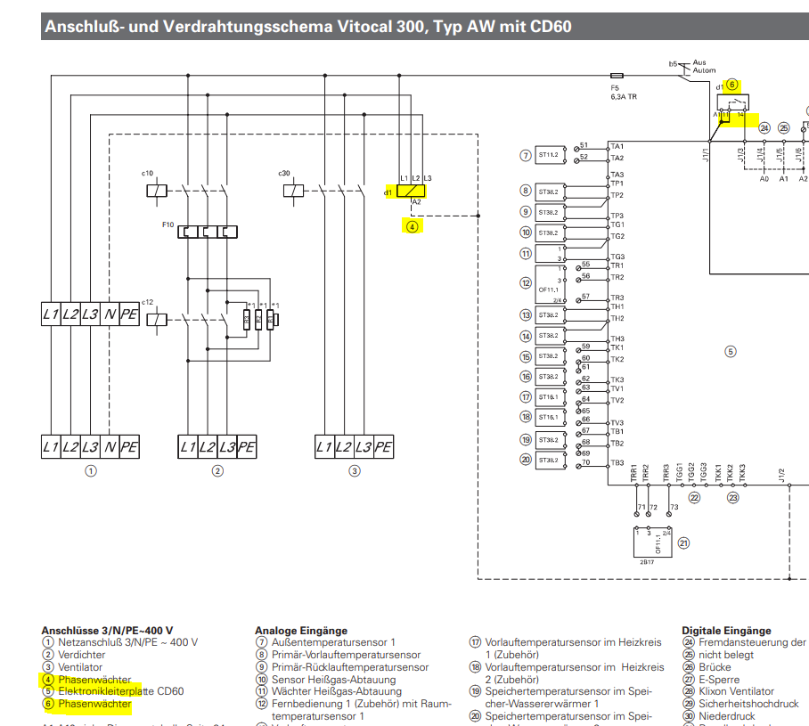

bei unsere Wärmepumpe ist der Phasenwächter (Fanal SR-DW) defekt.
Als passendes Ersatzteil ist in unserer Community der "ABB CM-MPS.41S" empfohlen. Heute geliefert habe ich festgestellt, dass ihm die Anschlüsse A1 und A2 fehlen.
Weiß wer, wie der ABB anzuschließen ist und ob er trotzdem passend ist?
Bilder vom bisherigen Anschluss und dem neuen Phasenwächter Stelle ich ein.

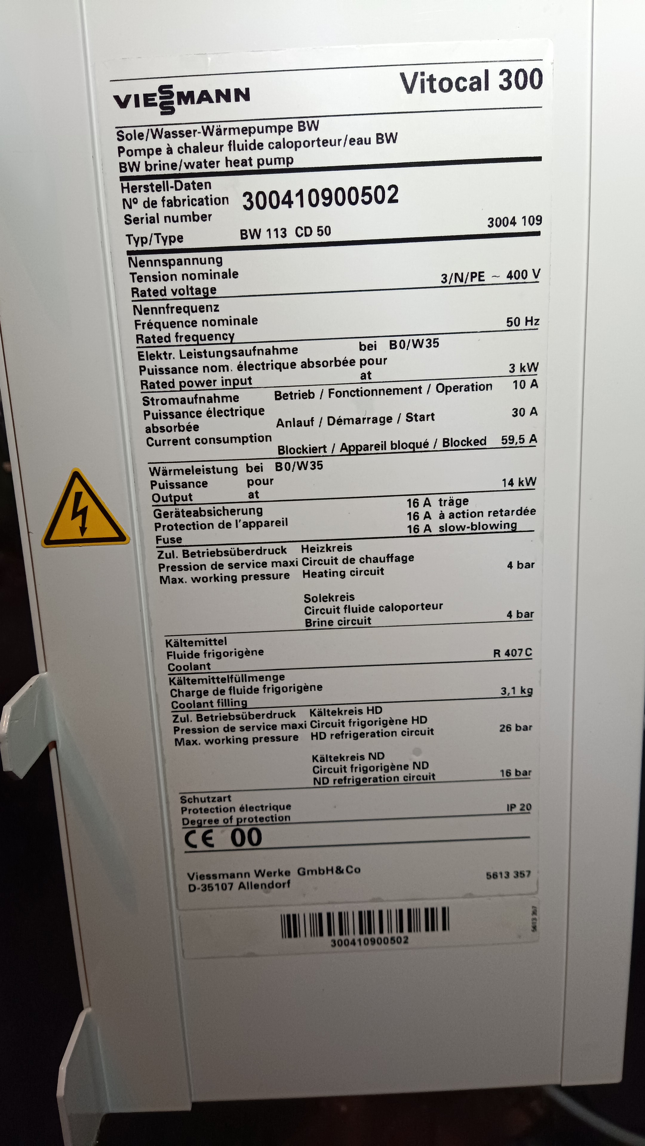

Hallo Gase2,
was hast du denn für eine Wärmepumpe? Teil mir bitte die Seriennummer deiner Anlage mit.
Servus Flo,
Danke für Deine Unterstützung!
Die Seriennummer ist 300410900502.
Ich stell auch noch die kompletten Daten als Bild ein.
Viele Grüße, Christoph
Danke, die Ersatzteilnummer des Phasenwächters lautet 7816445. 11 und 14 sind für die Sicherheitskette zum Auslösen der Fehlermeldung.
Danke!
Heißt das zugleich, dass der Phasenwächter von ABB nicht funktioniert? Oder würde mit ihm nur keine Fehlermeldung erfolgen? Und was wären dann mögliche Folgen?
Wenn er dieselben Eigenschaften hat, wie der von uns vorgesehen, kann er sicher funktionieren. Eine Meldung wird er dann aber nicht auslösen. Die Sicherheitskette muss dann an der Stelle geschlossen werden, da es ansonsten dauerhaft eine Meldung gibt. Wird er zukünftig auslösen, wird es keine Meldung für die Anlage geben und die Verdichteranforderung auch nicht zurückgenommen.
Ich empfehle dir, den von uns vorgesehen Phasenwächter einzusetzen.

.... gestern konnten wir die offene Frage mit den den A1 und A2 Anschlüssen klären: über sie wird das Fanal mit Strom versorgt. Das Relais von ABB zieht sich den Strom aus den Phasen und braucht deshalb keine zusätzliche Stromerzeugung. Unsere Wärmepumpe heizt wieder. Vielen Dank nochmal, Flo!
@Flo_Schneider
>>A1 und A2 ist für die Sicherheitskette zum Auslösen der Fehlermeldung.
11 und 14 sind zum Auslösen der Fehlermeldung., oder?
@qwert089: Ja, das stimmt, ich habe meine Antwort berichtigt.
