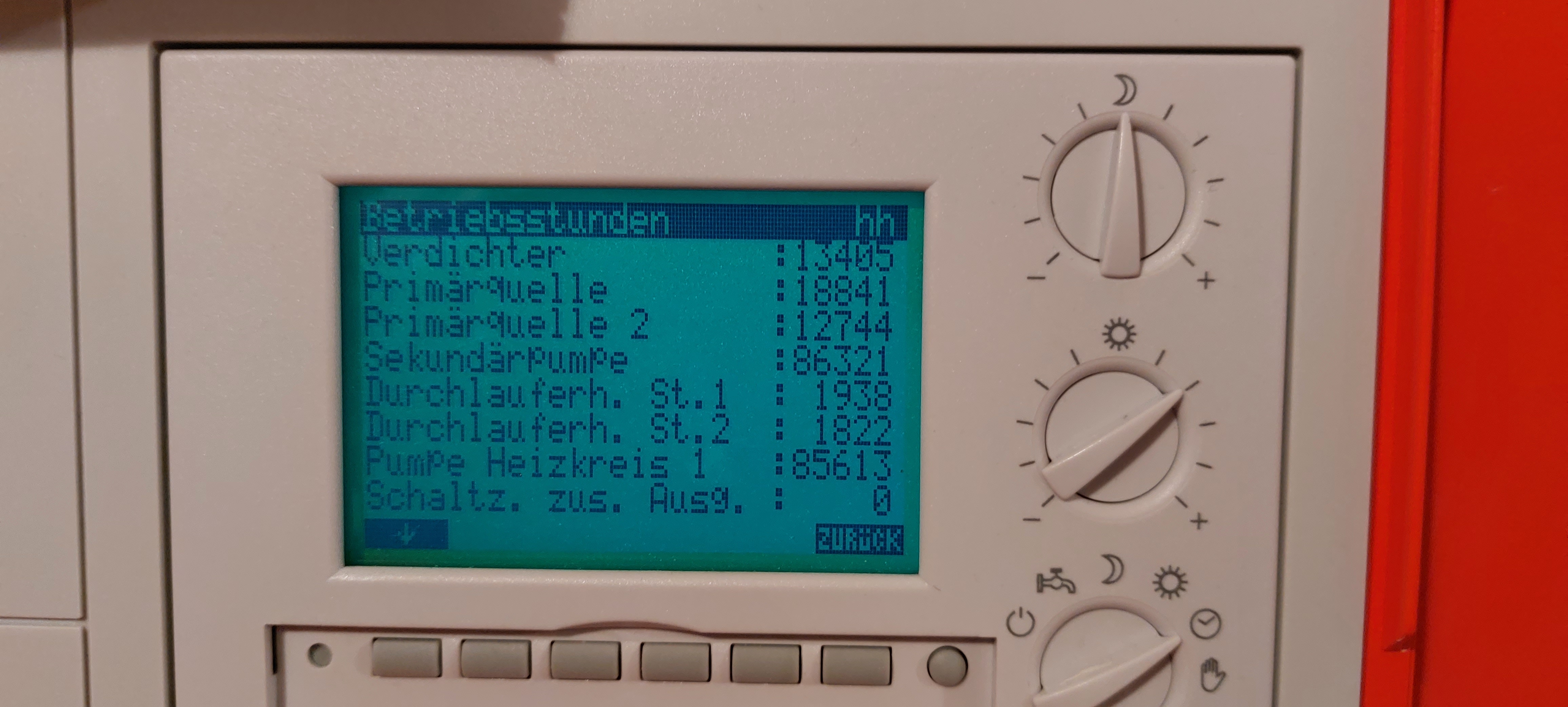

Ich habe mal alle Statistiken angehängt.
Super, dass du die Fotos eingestellt hast. Ja, die Werte gelten ab Inbetriebnahme. Man kann die durchschnittliche Laufzeit auch aus den anderen beiden Werten nachrechnen:
Durchschnittliche Laufzeit [min] = 60*Verdichterbetriebsstunden/Anz.Verdichter-Einschaltungen
Es zeigt sich leider ein verheerendes Bild. Die Anzahl der Verdichtereinschaltungen seit IBN:
!!! 192842 !!!
Das ist absolut rekordverdächtig und zeugt von der guten Qualität des Verdichters. Zum Vergleich: Die Anzahl der Einschaltungen nach mehr als 12 Jahren Betrieb liegt für meinen Verdichter bei 16000.
Die schlechte Nachricht: Der Verdichter und der Kältekreis sind dadurch nach aller Voraussicht schwer geschädigt worden. Die zu erwartende Lebensdauer des Verdichters (ausgedrückt in Betriebsstunden) hat sich stark verkürzt. Es ist also für dich ein beträchtlicher Schaden entstanden.
Ursache ist eine mangelhafte Anlagenplanung und eine mangelhafte Inbetriebnahme verstärkt durch die negativen Steuerungseigenschaften der Vitocal 300A betreffend Leistungsmodulation.
Da eine Wärmepumpe kein Schnäppchen ist, rate ich dir, einen gerichtlich beeideten Sachverständigen zu kontaktieren und ihm den Sachverhalt zu schildern. Einstweilen an der Anlage bitte nichts verändern.
Tut mir leid, dass ich keine besseren Nachrichten für dich habe.
