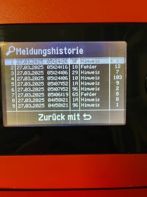

Störungen sind Kältekreis 05 & 07
& Wärmepumpe A9 ab und zu.
Hatte am Freitag auch einen Fachbeteieb da ( macht auch die Wartung) der wusste nicht weiter und telefonierte mit Viessmann, jedoch ohne Erfolg. Er war gut 1 std. Da, hat sich die Fehler in der Historie angesehen und ist wieder gefahren.
Sitzen jetzt seit 5 Tagen ohne Heizung da und nur mit annähernd „lauwarmem“ Wasser hier.
Gibt es hierzu vielleicht einen Lösungsansatz?
vielleicht nur ein defekter Sensor oder Wackelkontakt?
Anlage scheint nämlich nach Entstören mehrere Stunden zu laufen bevor die Fehler wieder auftreten. Trotzdem bekommen wir das Haus nicht mehr warm.

Danke, bitte lies die Meldungshistorie des Kältekreisreglers aus. Dafür musst du die "OK"- und "Menü"-Taste für ca. 4 Sek. gedrückt halten. Anschließend gehst du auf "Diagnose" -> "Kältekreis" -> "Meldungshistorie" und bestätigst dies jeweils mit "OK".
Danke, lass deine Anlage einmal durch einen Kältetechniker prüfen. Setz dich dafür mit deinem Fachbetrieb in Verbindung. Dieser kann bei Bedarf auch unseren Technischen Dienst zur Unterstützung anfordern.

Werd ich machen. Auf Dichtigkeit dann, ob Kühlflüssigkeit austritt?
Nein, Kältemittelmangel vermute ich nicht.
Was vermuten sie, bzw. Haben sie in Verdacht?
Ich vermute, dass der Regler dafür sorgt, das muss aber vorab durch einen Kältetechniker geprüft werden. Eventuell kommt es auch vom Expansionsventil.
Ok werde ich mal so weitergeben. Dann haben die schonmal einen Anhaltspunkt.

Fachbetrieb ( macht auch die Wartung) war gestern da.
Hat den Druck gemessen ( alles ok) und die Anlage lief ca 3 std. Ohne Probleme. Er hat die Anlage auch 2 mal komplett neu gestartet um zu sehen ob wieder Fehler auftreten. Aber lief alles ohne Probleme.
Heute Morgen um 4:45 war jedoch alles kalt im Haus und die Heizung war wieder auf Störung.
Aber schon seltsam in meinen Augen, dass er nur den Druck prüft und die Anlage läuft direkt wieder.
Vorallem In der unteren Wohnung (Hzk 2 ) ist es warm und In der oberen Wohnung (HZK 3) ist es kalt.
