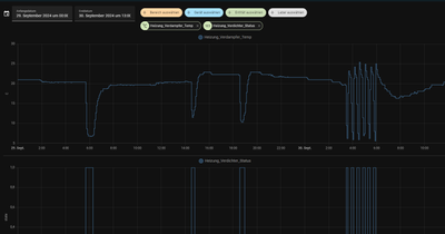

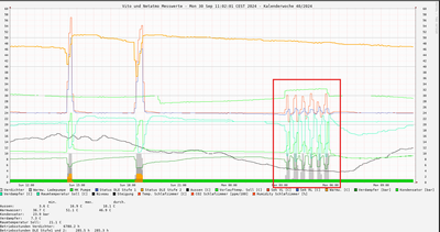

Hallo @Marcel_Huehn  @Flo_Schneider  - Ich habe wieder eine 3A Fehlermeldung, wie schon auf Seite 1 dieses Beitrags. Ich habe den Original PT500 nun gegen einen anderen PT500 Sensor ausgetauscht. Diesen aber ohne Wärmeleitpaste befestigt. Siehe da, die Meldung war dann weg.
Jetzt als die Heizperiode langsam beginnt, hört man, dass die Heizung den Verdrichter oft abschlatet und neustartet. Dies zeigt auch der Screenshot von heute Nacht.
Hier rot umrahmt. Es ist keine ansteigende Kurve mehr, sondern unterbrochen von Abschaltungen und Starts.
Weiter vorne in der Chart, sieht man die beiden Warmwasser Heizphasen, die wurden beide male ohne Unterbrechung durchgeführt.
Hier ein Beispiel vom Jänner 2024 mit dem alten PT500 Sensor der Heizphasen. Das sind schöne un-unterbrochene Kurven, wie ich diese seit Anfang an kenne.
Wenn man sich die beiden Daten Verdichter Lauf und Verdampfer Temperatur so ansieht, sieht man, dass diese natürlich zusammenhängen. Aber was ist der Trigger, dass der Verdichter ausschaltet?
