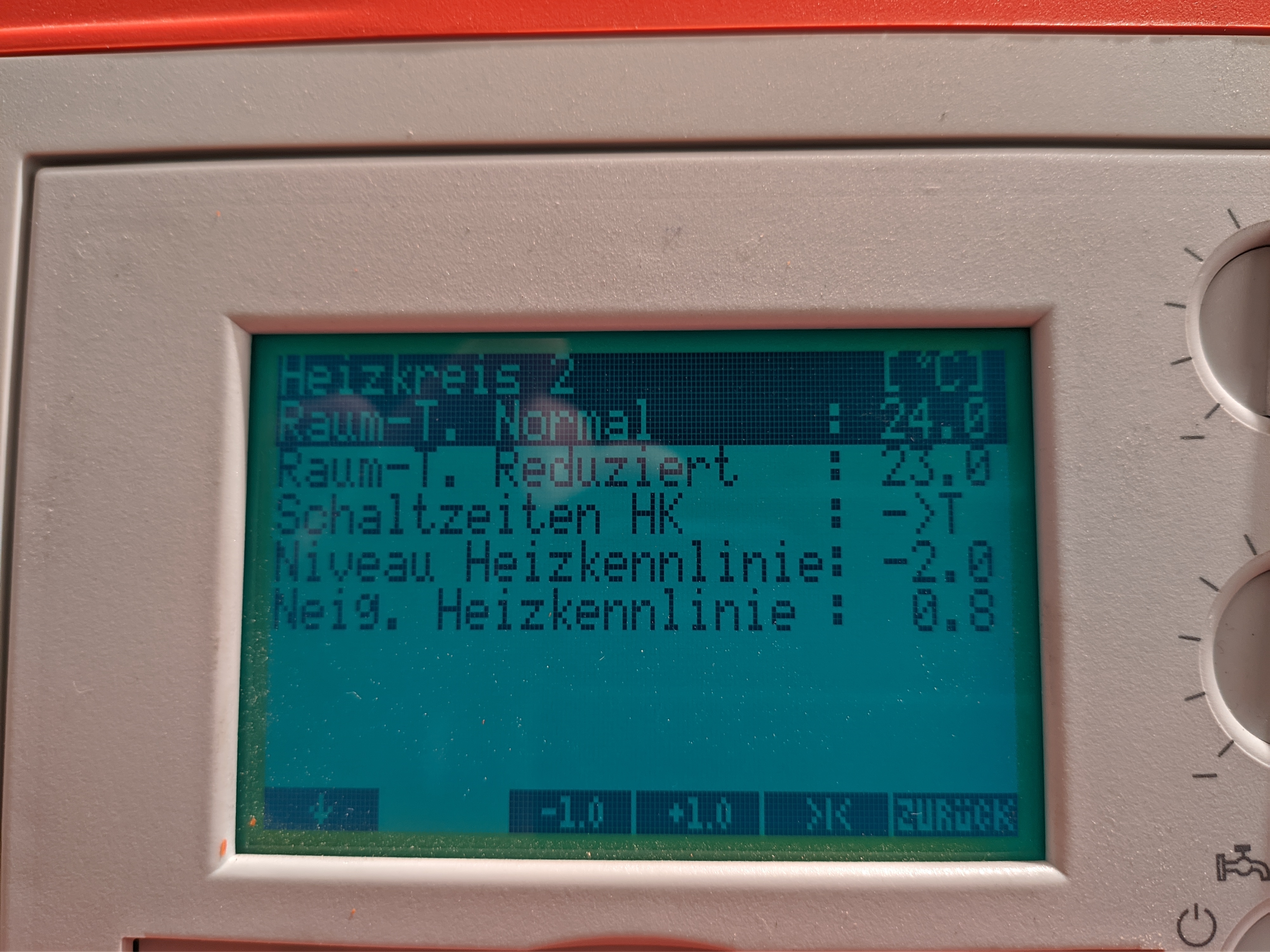

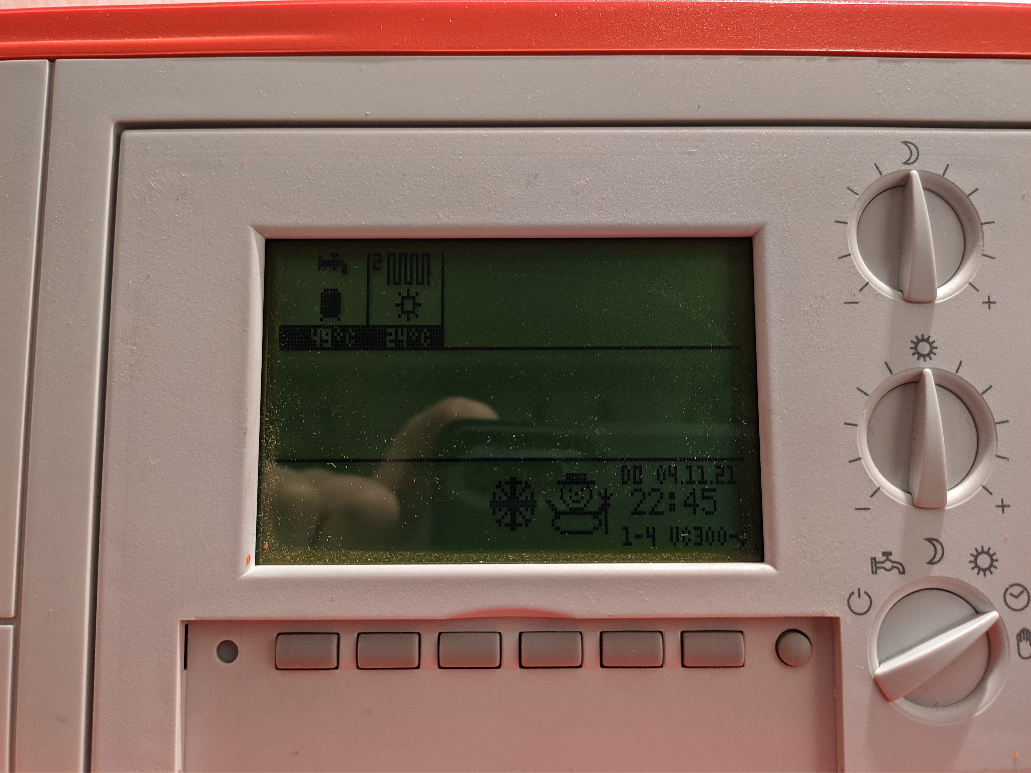

Ich glaube erstmal nicht, dass etwas defekt ist. Teil mir doch bitte mal die Herstellnummer mit und poste ein paar Bilder zu deinem Problem.
Hallo Flo!
Anbei paar Bilder von der Steuerung. Normalerweise sollte sie ab 2230-0500 auf Absenkung laufen. (23 Grad) Tut sie aber nicht. Auf manueller Absenkung (Mond), auf -5 Grad keine Änderung! Bei Sonne reagiert die Steuerung. Sollte man eigentlich auf den Bildern erkennen. Danke, Hauni
Soweit mir bekannt, wird im Display keine reduzierte Temperatur angezeigt. Es erscheint maximal ein Mondsymbol., damit man erkennen kann, dass die Anlage gerade in der Absenkphase ist. Die Temperatur wird hier nicht angepasst. Ist übrigens bei allen Regelungen von Viessmann so.
@Franky: Das ist korrekt, hier muss allerdings in der Anlagenübersicht trotzdem immer die aktuell gültige Raumsoll-Temperatur angezeigt werden.
@Hauni: Warum hat der Raumsoll-Wert auf einmal 27°C? Poste bitte mal Bilder von den Schaltzeiten. Sind sie die gesamte Woche gleich?
Servus, die 27 Grad habe ich manuell eingestellt, damit du siehst, dass der Drehknopf ☀️ darauf anspricht. Sollte man auch auf dem Foto erkennen. Das andere Foto zeigt eben eine manuelle Stellung 🌒, wo der Drehknopf auf die reduzierte Temperatur nicht anspricht. Das sollte aber so sein. Hat früher immer funktioniert. Es erscheint auch kein Symbol in der Übersicht.
