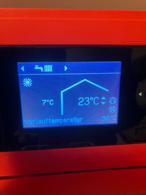

Ich füge einige Bilder aus der Diagnose mit den Werten des Kältekreisreglers usw. bei und kann gerne weitere ergänzen in der Hoffnung, dass mir hier noch jemand helfen kann.

Kältemittelmangel würde ich anhand der Drücke auf deinen Bildern ausschließen.

wurde das Problem denn inzwischen gelöst? Wenn ja, woran lag es genau? Was mir aufgefallen ist, die Verdampfertemperatur ist auf deinen Bildern immer sehr gering. Wie warm ist der Verdampfer denn normalerweise im Normalbetrieb?
