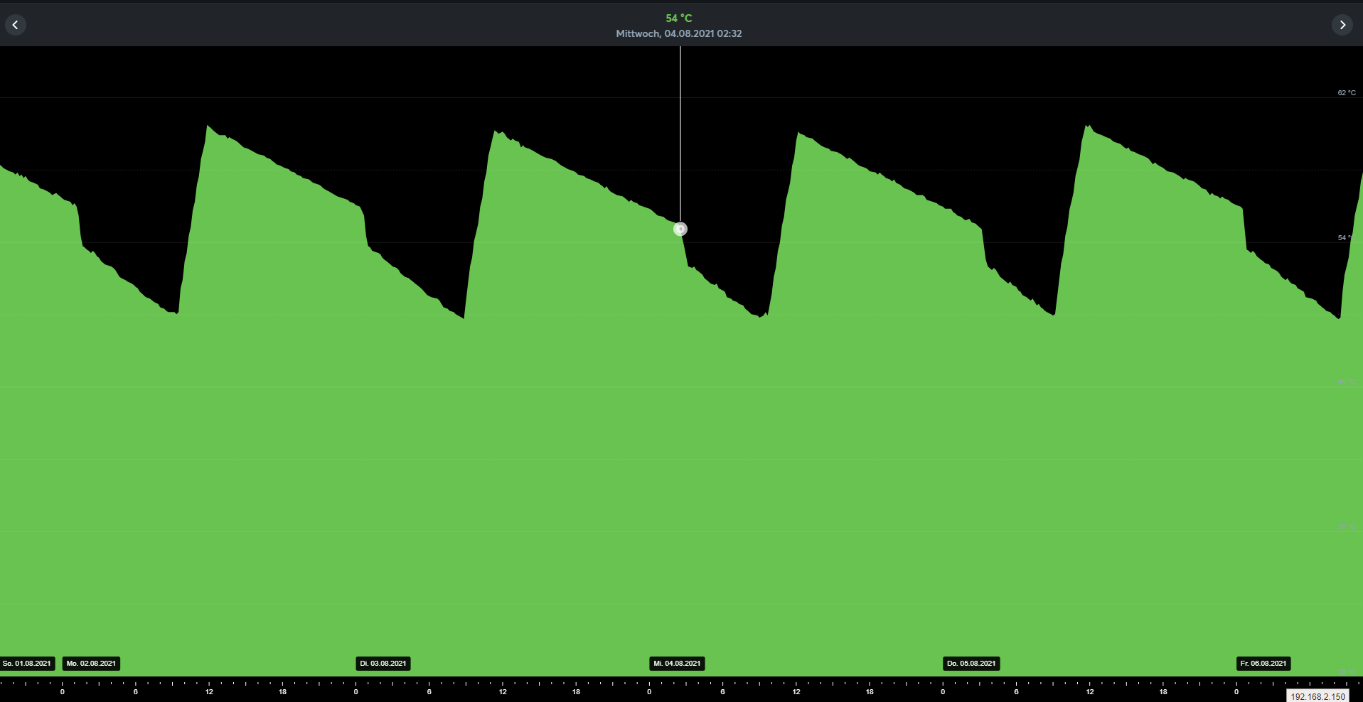

Der Temperaturverlauf unseres Vitocal 262-A zeigt ein seltsames Verhalten.
In der Tauchhülse habe ich einen zweiten, externen Temperatursensor und dieser zeigt mir den exakt selben Wert wie im Display. Über den PV Relais Kontakt kann ich die Wärmepumpe einschalten und so z. B. einen Sollwert von 60°C einstellen. Bei Erreichen der Temperatur nehme ich den PV Relais Kontakt wieder weg. Bei weniger als 55°C und PV -Überschuss von unserer Fotovoltaikanlage schalte ich den PV Relais Kontakt wieder ein.
Nun zur ersten Frage: Während 10 Tagen haben wir kein Wasser entnommen. Bei erreichen von 60°C fällt die Temperatur mit ca. 0.4K/h bei einer Kellertemperatur von 18°C. Dann bei ca. 54°C fallt die Temperatur innert 30min auf 52°C. Die WP ist in dieser Zeit nicht gelaufen.
Ist dieser plötzliche Temperatursturz normal? Mischt sich da was? Siehe Tempverlauf im Anhang.

d.h. der 300l Speicher verliert in ca. 12h Stunden 6 K.
Das sind ca. 2060 Wh.
Auf 12h umgerechnet sind das 171 W Verlust.
Laut Datenblatt hat das Gerät aber nur 26 W Bereitschaftsverlust.
Wo geht die Energie hin?
Läuft 24h eine Zirkulationspumpe?
Oder Mikrozirkulation im WW Abgang des Speichers.

Zu Zeiten, in denen eine Wasserentnahme stattfindet, findet immer eine (kleine) Durchmischung statt. Daher ist die Verlustermittlung schwierig.
Verlässlicher ist es nachts, wenn alle schlafen: Da verliert meine 262-A ca. 1,5-1,8 K in 6 Std. (0:00-6:00 bei rund 20 Grad Raumtemp.). 6K in 12 Std. kann ich mir nur durch Wasserentnahme bzw. Zirkulation vorstellen.
Ist Deine Grafik aus den 10 Tagen, in denen keine Wasserentnahme stattfand?
Dann wäre sowohl der Tempsprung in der Nacht eigenartig als auch der Temperaturverlust insgesamt. Du solltest prüfen, ob und wann die Zirkulationspumpe läuft.

So langsam dämmert es mir... Eigentlich habe ich keine Zirkulationspumpe. Jedoch habe ich die Ausführung mit Rohrwendel-Wärmetauscher. Daran ist eine Vitodens 300 Gastherme. An dieser ist auch der externe Temperatursensor den ich mit dem Vitogate 200 auslesen kann. Auf dem Vitodense 300 ist eine Warmwasser Sollwert von 35°C eingestellt.
Damit ist sichergestellt, dass ich nie kalt duschen muss, wenn einmal die WP nicht genügend Leistung bringt.
Nun war in den 10 Tagen in denen wir kein Wasser entnommen haben (Urlaub) die Vitodens 300 im „Abschaltbetrieb“. Gasverbrauch habe ich keinen gehabt in dieser Zeit, glaube ich.
Zufälligerweise zeichne ich die Kesseltemperatur der Vitodens auf. Siehe Anhang. Diese stieg täglich von 22°C auf ca. 50°C. Ich vermute die Gastherme zirkuliert das Warme Wasser und entzieht damit Energie!
Kann das sein? Wie unterbinde ich das? Die Pumpe muss intern in der Vitodens sein.

Wenn Du die beiden Kurven grob übereinander legst, siehst Du, dass die Temp sinkt, sobald die Gastherme hochfährt.
Die Gastherme ist jedoch im „Abschaltbetrieb“

Ja, stimmt bestimmt. Aber warum zeigt dein Sensor dann diese steigende Temp beim Sensor der Therme an?
Da ist ein Zusammenhang. Das kann kein Zufall sein, wenn du die Grafik anschaust.
