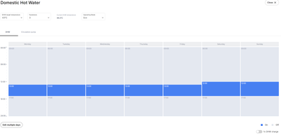

Hallo , das klingt gut, danke für die AW. Wie stelle ich das ein? Ich kann als Enduser nur die Zeiten einstellen, wann Brauchwasser warm sein soll. Den Erwärmungsvorgang kann ich noch bestimmen.

hört sich für mich nach meiner Brauchwassererwärmung an.
Sobald die startet sinkt der Anlagendruck auch um ca.0,3Bar und je nachdem wie abgekühlt mein Brauchwasser war, dauert es um die 60min im Eco-Modus bis ich meine 48°C habe.
Die vom Werk aus hinterlegten Zeiten beginnen auch mit 6.00Uhr morgens und gehen bis 20.00Uhr abends oder?

@Jannes schrieb:Hallo , das klingt gut, danke für die AW. Wie stelle ich das ein? Ich kann als Enduser nur die Zeiten einstellen, wann Brauchwasser warm sein soll. Den Erwärmungsvorgang kann ich noch bestimmen.
Naja, ich habe mit überlegt, wann ich WW benötige, z.B. abends zum Duschen und da ich PV habe möchte ich es am Nachmittag aufheizen lassen. Also beginnen meine WW-Zeiten um 13:00 Uhr über die Hysterese kann ich es so steuern das jeden Tag das Wasser erwärmt wird (oder auch nur jeden zweiten Tag... Aber der Vorgang startet bei mir Punkt 13:00 Uhr (OK am WE auch früher) Da koche ich eher am Abend und verbrauche Mittags keinen Strom.
