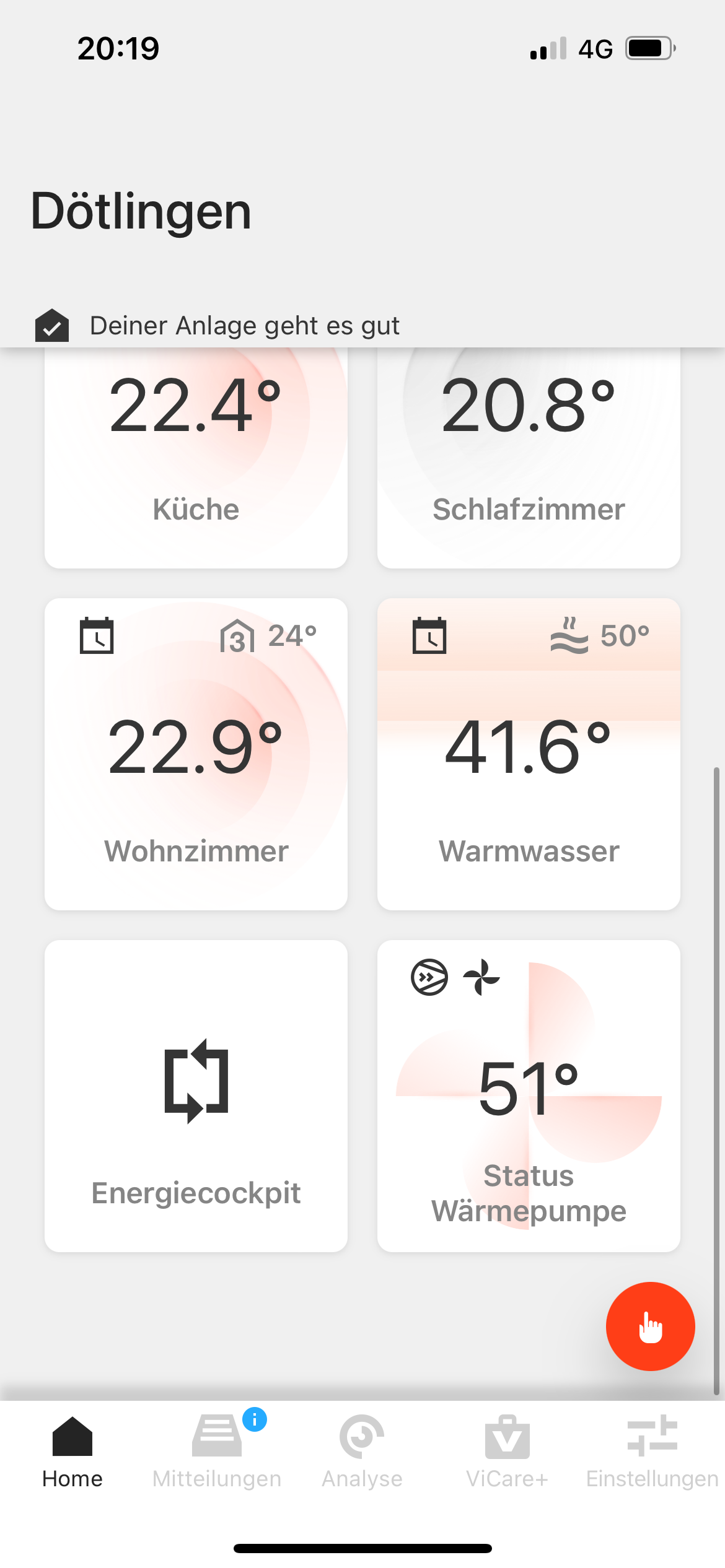

Die Temperatur mache ich im Moment nur über die Heizkurve. Siehe Bilder.

Die Heizkurve steht so:
Gruß Peter
