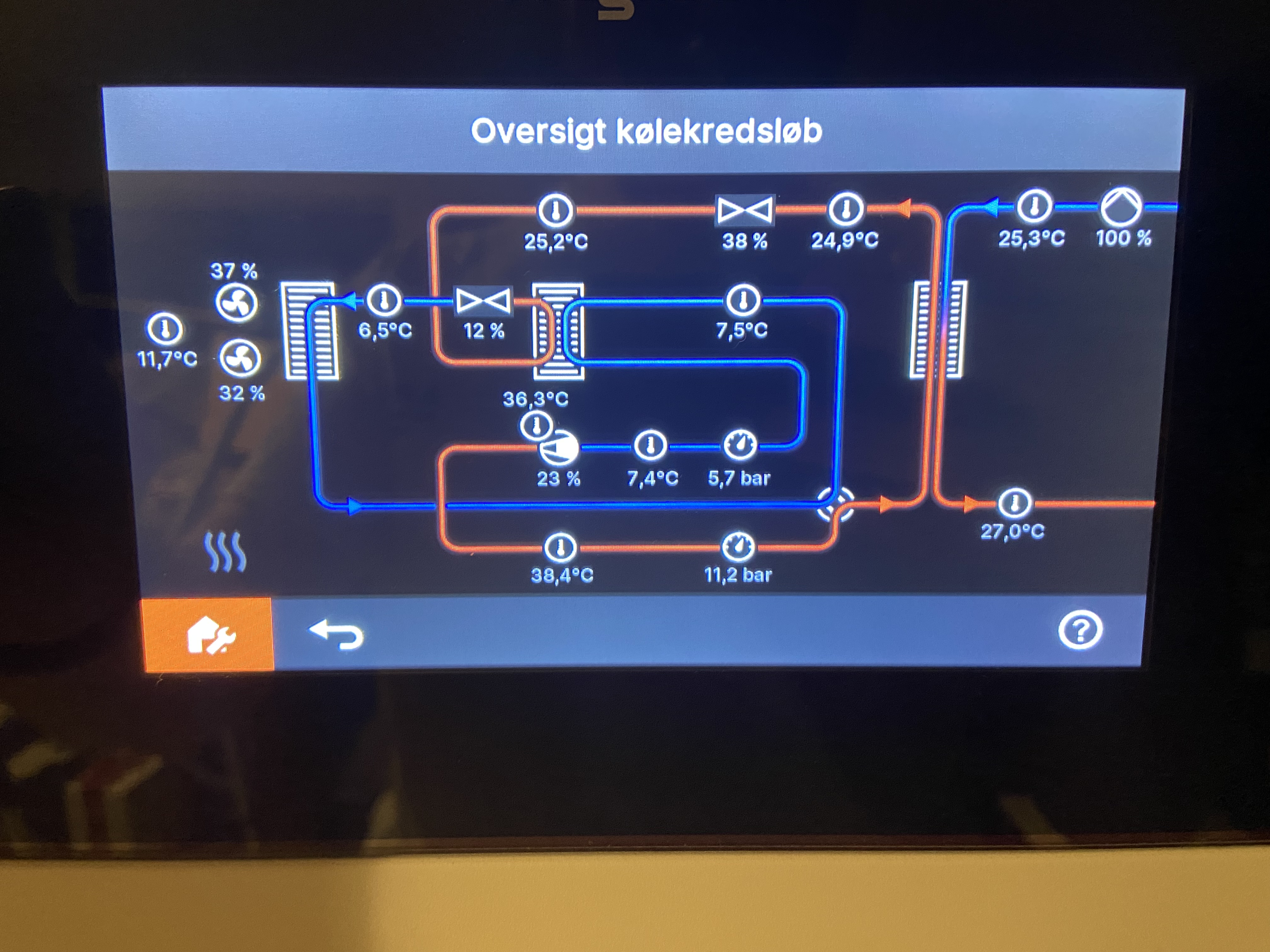

Haben seit ein paar Tagen eine Vitocal 252. Wie es scheint, läuft die Primär/Sekundärkreispumpe in der Innneneinheit leider immer auf 100% (Soll: 95; Ist: 100%). Nur bei der WW Bereitung moduliert die Pumpe problemlos.
Durchfluss liegt im Heizbetrieb bei 1650 Liter. Außentemperatur 11,6°C.
Ist das Verhalten bekannt? Kann ja nicht gewollt sein, insbesondere 100% Pumpenleistung wenn nicht geheizt wird. Liegt das eventuell an der alten Firmware? (2244)
