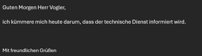

@Flo_Schneider  mein Heizungsbauer (Fa. Janzen aus Wardenburg) hat mir dies heute zurückgeschrieben:
VG Timo
