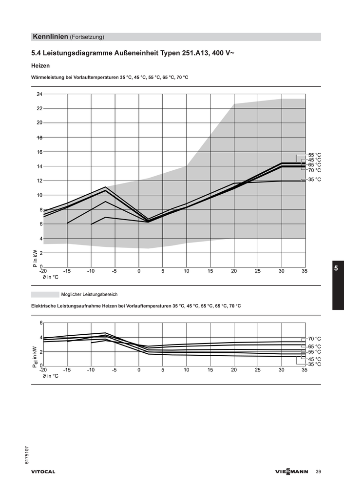

bin immer noch bei der Auslegung der Wärmepumpe. In euren leistungsdiagrammen für die Ausseneinheit Typ 251.A13, 230 V werden für verschiedene Vorlauftemperaturen(35, 45, 55, 65, und 70 Grad) die Wärmeleistung in KW angegeben . Zusätzlich wird noch ein grauer Bereich eingezeichnet der mit "möglicher Leistungsbereich" beschrieben wird.
Wie muss ich das Diagramm deuten. Handelt es sich bei den Kurven um Werte im Teillastbereich oder Volllastbereich.
Wenn ich den temperaturbereich bei 2 Grad mir anschaue, dann haben fast alle Kurven hier Ihr Minimum, der graue Bereich deutet aber an, das man bei 2 Grad einen KW-Wert von ca. 12 KW erreichen könnte. Wie ?
5.4 Leistungsdiagramme Außeneinheit Typen 251.A13, 400 V~
Heizen
Hallo Tolkin28,
von +2°C zu - 7°C wechselt das Diagramm auf die maximal mögliche Leistung beim dargestellten Betriebspunkt. Die nachfolgende Tabelle erläutert dir dies vermutlich ein wenig mehr.

Wenn ich mal in deine geschickte Tabelle, bei 55° gehe, kommt man z.B. bei 10 Grad auf 17,27 KW , in dem Diagramm ist man aber bei 14 KW .

Wenn ich mal in deine geschickte Tabelle, bei 55° gehe, kommt man z.B. bei 10 Grad auf 17,27 KW , in dem Diagramm ist man aber bei 14 KW . Woran liegt das ? .
Ich gehe von einem Drucksachenfehler aus. Ich gebe das weiter, damit dies bei einer der nächsten Auflagen berücksichtigt wird.

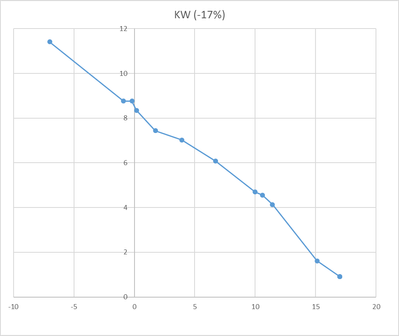

Ich habe dir mein KW/ Aussentemperatur-Diagramm von meiner jetzigen Heizung (Niedertemperaturkessel Rexola Biferal) bei einer Vorlauftemperatur von 55° mal angehängt. Wenn Du dann mal bei 2° Aussentemperatur die benötigte KW-Leistung von ca. 7 KW betrachtest, könnte das laut Eurer Tabelle schon eng werden. Hier wird ein Wert von 6,37 KW bei 2° als Nenn-Wärmeleistung angegeben.
Jetzt die Frage :
Kann die Wärmepumpe in diesem Moment mehr leisten, also sprich bis zu dem grauen Bereich aus dem dazugehörigen Viessmann Diagramm (also ca. 12 KW) oder ist bei 6,37 KW Schluss, so das hier der Heizstab zum Einsatz kommen würde ?
KW / Aussentemperatur Diagramm bei 55° Vorlauf .
Sie kann bei 55°C Vorlauf und 2°C Außentemperatur maximal 12,28kW leisten.
