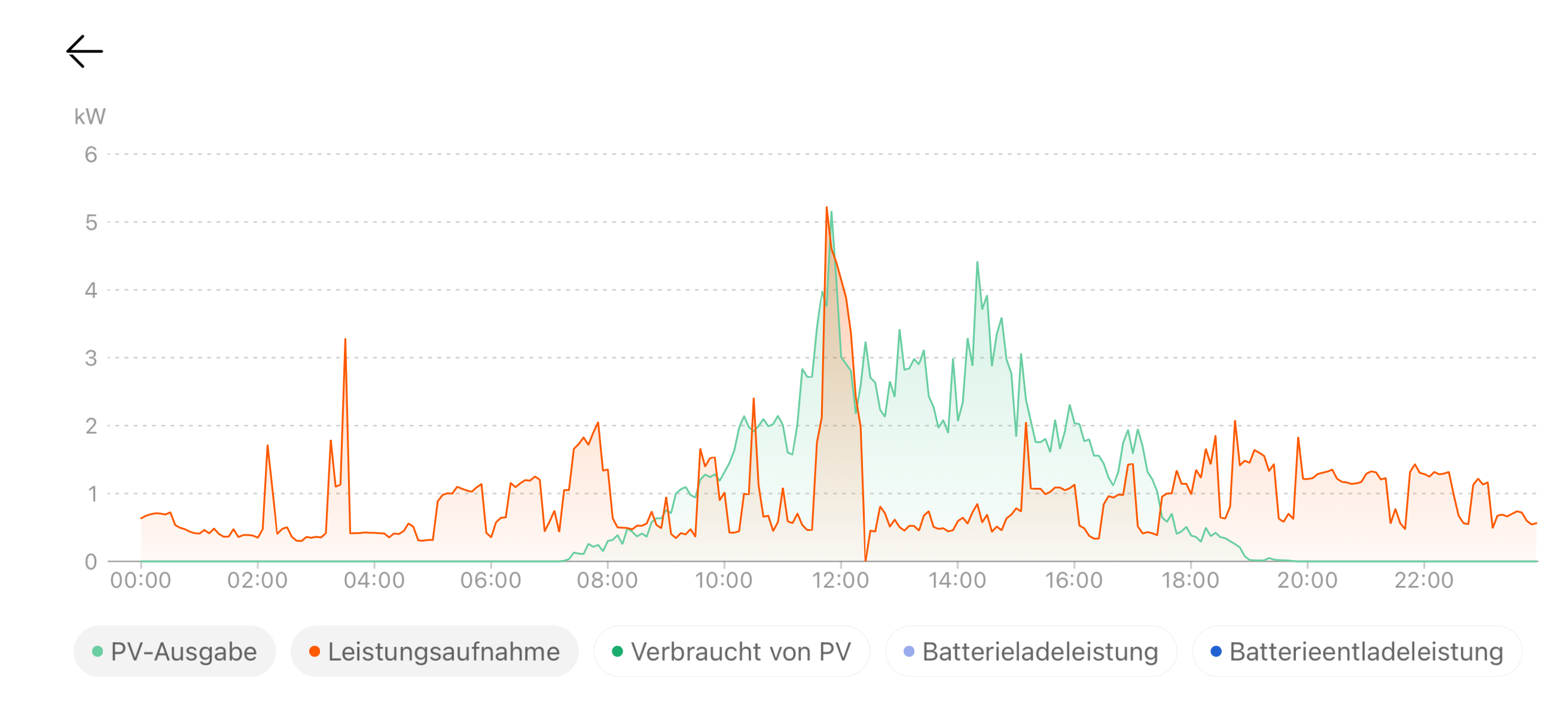

ich habe eine Vitocal 252-A verbaut und dazu eine PV Anlage mit Huawei Wechselrichtern und Huawei Smart Meter.
An vielen Tagen sieht der Verlauf von Erzeugungs- und Verbrauchskurve so aus wie im Bild anbei.
Die PV Anlage produziert tagsüber und sobald es kalt und dunkel wird arbeitet die Wärmepumpe.
Freunde von uns haben eine Ölheizung mit Heizstab und nutzen den Strom vom Nachmittag, um den Puffer auf hohe Temperatur (ca. 75°C) zu bringen auch wenn gerade keine Abnahme an Heizenergie ist; und nutzen das über den den Abend.
Wie kann ich mit einfachen Mitteln ein ähnliches Verhalten erreichen, also überschüssigen PV Strom nutzen, um die Temperatur im Puffer der Vitocal 252-A hochzufahren für spätere Nutzung/ Abnahme?
Viele Grüße und danke vorab!
Entweder SG-Ready, wenn Dein WR das kann, oder zwei Viessmann Energiezähler in die Verteilung einbauen. Dann kannst Du auch das EMS der WP nutzen. In Beiden Fällen brauchs den Heizungsbauer um das Ganze in Viguide freizuschalten.
Danke. Wie finde ich raus, ob das der Wechselrichter kann?
Sind zwei Huawei SUN2000-10KTL-M1 - (13.5A).
Deinen Solateur oder Huawei fragen.
