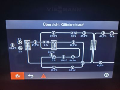

Heute hat sich die Anlage wieder verriegelt bei der Warmwasserbereitung, nachdem ich das Sieb gereinigt und nochmal das System entlüften habe.
Ich war live dabei, als die Verriegelung kam und habe ein paar Bilder dazu gemacht:
- Verdichter ständig >90%
- Ein Expansionsventil immer um die 100%
- Die Info I.78 ist nun neu
Wurde bei der letzten Reparatur etwas vergessen wieder zu öffnen Schieber, Ventil etc. und der Kreislauf ist nun gestört?
Schönen Gruß
Daniel

Kannst du mir in der Zeit helfen, um den Kältekreislauf besser zu verstehen?
Das Expansionsventil im roten Kreis: Bedeutet 100% vollständig zu oder offen?
Wäre es möglich, dass dieses verstopft ist?
Und die beiden Temp.Werte im grünen Kreis:
Gibt es da einen Zusammenhang zwischen den beiden Werten? Ist die Austrittstemperatur mit 60,1° evtl. zu hoch, weil zu wenig Wärme im WW-Boiler abgenommen wird?
Begünstigt eine zu hoch eingestellte Pumpe (aktuell auf dem Bild auf 73%) nicht diesen Effekt?
Und generell sieht es für mich so aus, als ob der Verdichter mit Vollgas fährt (wieso auch immer) und nicht weiß wohin mit der Wärme.
Und die Werte für die Pumpe: Ergibt das so Sinn?
Und ein neuer Fehler ist jetzt auch hinzugekommen 😞
schönen Gruß
Daniel
100% bedeutet, dass es vollständig offen ist. Ein verstopftes Expansionsventil wäre aber schon ungewöhnlich.
Wenn die Rücklauftemperatur bei 57 °C liegt, ist es normal, dass sich die Kältemitteltemperatur auf einem ähnlichen Niveau einpendelt.

Ich bin weiter selbst auf Fehlersuche und habe ich mir das Hydr.Schema nochmal angeschaut.
Zwischen Verdichter und dem 4-Wegeventil sitzen je ein Druck-/Temp.Sensor und der Wächter.
Die beiden Fehler F.881 (Hochdruck) und F.1011 (Heißgas) kommen mMn genau aus der Verbindung zwischen Verdichter und 4-Wegeventil.
Auch gestern konnte ich wieder beobachten, dass der Verdichter in sehr kurzer Zeit auf 100% hochfährt, dort verweilt und sobald die Temp. bzw. der Druck in besagter Verbindung zu hoch werden, schaltet das ganze System abrupt ab mit Fehler F.881/F.1011 und zusätzlich der Verriegelung.
Die Spreizung von 101,3° direkt nach Verdichter und 53,8° beim Rücklauf kann so auch nicht gewollt sein.
Das Foto ist kurz vor Abschaltung:
Kann es sein, dass es etwas mit der Software zu tun hat? Beim letzten Technikereinsatz wurden erst 3 updates aufgespielt.
Denn vor dem Technikereinsatz hatte ich keine direkten Fehler sondern "nur" das Takten bei der Warmwasserbereitung.
Kannst du mir zu meinen Gedanken etwas sagen und nachprüfen, ob ich auch die aktuellste Software aufgespielt bekommen habe @Flo_Schneider ?
schönen Gruß
Daniel
Du hast den aktuellen Softwarestand drauf. Eine Heißgastemperatur von 101°C und eine Flüssiggastemperatur von 50°C nach dem Verflüssiger bei den vorliegenden Sekundärtemperaturen sind vollkommen normal.
Moin Flo,
gestern am laufenden Band der Fehler F.1011 und in der Übersicht sieht man, dass ein Drucksensor keine Werte liefert. (das müsste schlussfolgernd der sein, der den Fehler wirft)
Aber welcher Sensor ist es? Die Nummer 26 Hochdrucksensor oder die 15 Heißgastemperatursensor.
F.1011 Nennt ihn Heißgasdrucksensor. Da es sich um Druck handelt, sollte es die 26 sein.
Wenn dem so ist, wäre es nicht schlecht, wenn immer die selbe Bezeichnung genommen wird.
@Flo_Schneider ist es für dich möglich, für meinen Technikereinsatz am 02.08, eine Info zu hinterlegen, dass der Techniker auch direkt mit den nötigen Ersatzteilen im Wagen erscheint. (Sensor,Kabel,Platine etc.)
Ein Ausfall eines Sensors ist nun mal aktuell schon gegeben.
