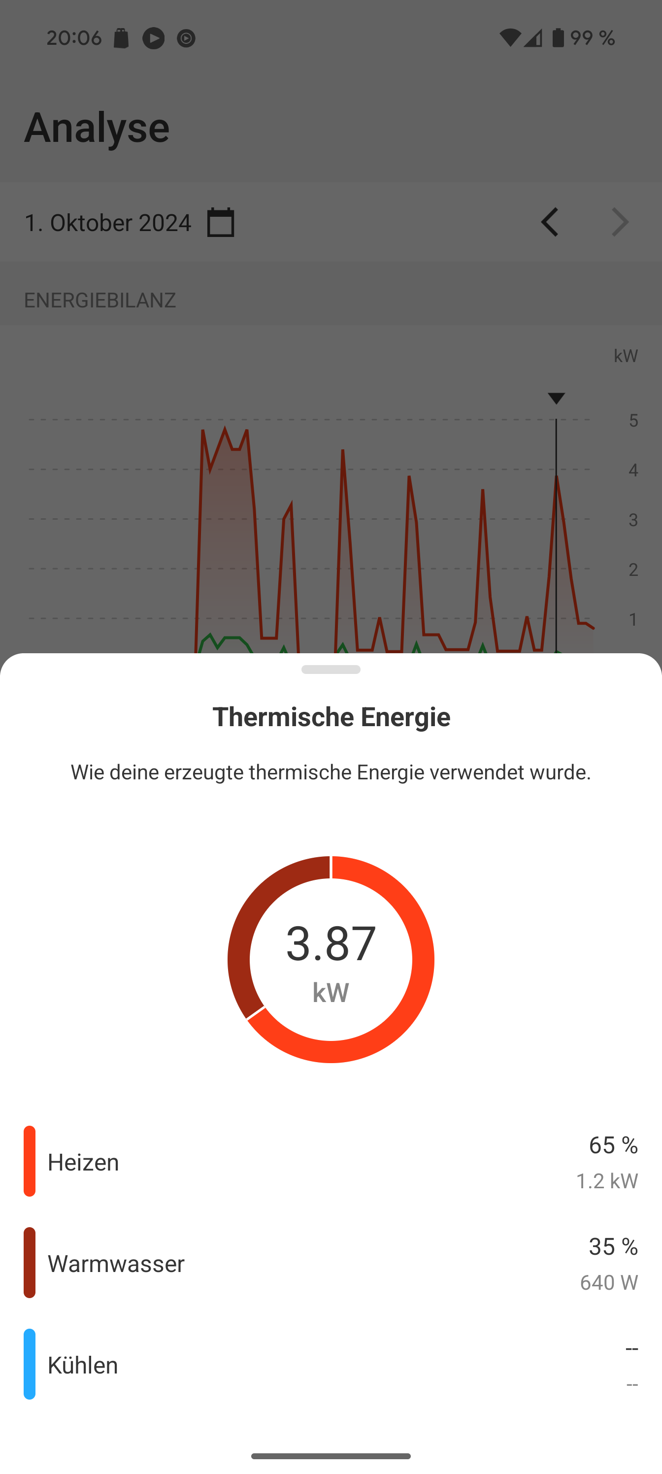

Ich habe nochmal einen Screenshot angehangen. Die App zeigt in einem "Peak" in dem der Verdichter seine arbeitet verrichtet hat an, dass sowohl die Heizung als auch WW bedient wurde? Das spräche ja dafür, dass das Umschaltventil nicht richtig schließt?!
