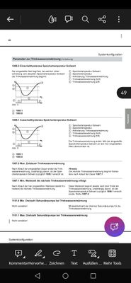

Parameter 1087.0 und 1087.1 vom Fachbetrieb überprüfen lassen

1087.0 und 1087.1 sind Zeitangaben
1087.0 wie lang die WW.-Bereitung laufen darf
1087.1 wie lang die WW.-Bereitung pause machen muss bis sie wieder laufen darf.
du meinst die ein- und auschalthysterese von parameter 1085.0 und 1085.1
