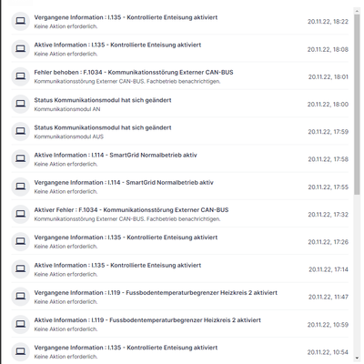

Dazu dann auch das Ereignis Protokoll bis:

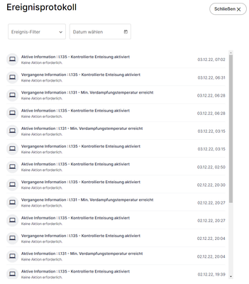

Kann mir jemand etwas zu der Meldung "I.131 Min. Verdampfungstemperatur erreicht" sagen?
Warum heizt die Wärmepumpe zwischen 0 und 4 Uhr nicht und taut die ganze Zeit nur ab, obwohl es nichts zum abtauen geben dürfte?

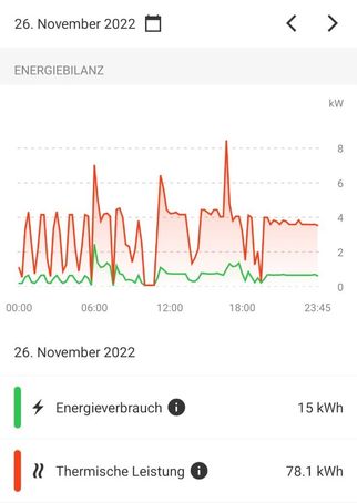

Update zu Punkt 2)
14x Abtauen in 11h
Die Lange Pause ab etwa 8 Uhr kam zustande, weil die Außeneinheit gesperrt wurde.
Die Enteisung, die um 10:54 fertig war, habe ich an der Außeneinheit beobachtet. (Verdampfer war wirklich vereist)
Das 4/3-Wegeventil geht auf Stellung "Heiz-/Kühlkreis 2 oder Abtauen", danach startet die Wärmepumpe und der Heizstab, bis eine Temperatur >70°C erreicht wurde. Danach startet denke ich der Umkehrbetrieb, was das abtauen zur Folge hat. Wie gehabt zieht sich die Wärme während des Aufheizens bis in die FBH, was das abtauen wahrscheinlich jedes mal unnötig verzögert. Nach dem Abtauen springt die Pumpe vom Heizkreis 2 sofort an, was zur Folge hat das die 60-65°C vom abtuen direkt in die FBH geschoben werden > 10:59 STB löst aus (saß Testweise im Rücklauf).
17:14 die Wärmepumpe lief bis jetzt ohne Probleme durch. (Verdampfer war wieder vereist)

Die Enteisungsroutine startete, Durchfluss war konstant bei ca. 950l/h aber ab ca. 70°C hat man es blubbern hören als wenn Luft im System ist.
Kurz darauf ist der Durchfluss zusammen gebrochen (Schwankt zwischen 0l/h > 900l/h > 2400l/h > 0l/h usw.) und der "Fehler F867 - Schwimmerschalter" wurde angezeigt, aber nur sehr kurz. Das 4/3-Wegeventil ging in Position "Heiz-/Kühlkreis 1 und 2" (Enteisen wurde abgebrochen). Der Fehler mit dem Schwimmerschalter taucht jedoch nicht im Log von ViGuide auf (Das die Enteisung abgebrochen wurde erfährt man hier leider auch nicht), ich vermute jetzt, dass die ganzen Abtauungen nur Versuche waren, die Fehlgeschlagen sind.
17:32 Entlüftungsroutine wurde über die Serviceebene gestartet, jedoch war dabei keine Luft zu hören.
18:08 gleiches Verhalten wie um 17:14 jedoch kam es hier nicht zum auslösen des Schwimmerschalters und das Abtauen war Erfolgreich.
Meine Vermutung ist jetzt, dass ab einer VL Temperatur von 70°C das Wasser im Heizstab entgast/siedet, dadurch der Volumenstrom zusammenbricht und der Schwimmerschalter auslöst. Oder es hängt doch noch irgendwo Luft, obwohl diese schon längst raus sein müsste (Das System wurde diese Woche nochmal komplett gefüllt und gespült, es sitzen über Schnellentlüfter). Ich habe das Verhalten beim abtauen (22:34) eben gerade wieder beobachtet, ab 70°C bricht der Durchfluss zusammen, die Enteisung war aber Erfolgreich.

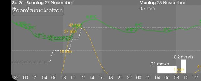

Es ist bis jetzt nicht nur einmal vorgekommen, dass ich Morgens aufgewacht bin und eine Meldung auf dem Handy hatte, dass die Außeneinheit gesperrt ist. Keine Zusatzheizung = Kein Frostschutz
Die Version mit AF hat eine elektrisch Begleitheizung für die Kondenswasserwanne, ansonsten ist alles gleich.
So wie ich das beobachtet habe, hört das Takten bei mir ab ca. 5-7°C auf.
25.11 waren es Tagsüber ~9°C ist dann erst Abends zum 26.11 abgefallen (Hab da leider keinen Trend mehr für)

Wenn das Takten erst bei 2°C aufhört würde ich spontan sagen, dass die Wärmepumpe etwas zu groß dimensioniert ist.
Vielen Dank!
Ja, die Wärmepumpe ist offensichtlich zu groß. Hätte ich es nur mal selber berechnet.

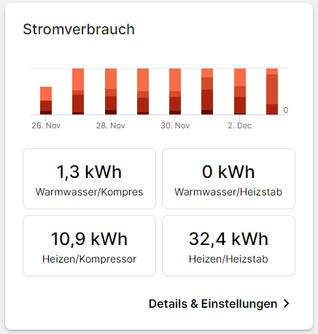

Mal abgesehen von den gut 18kWh die ich heute wieder durch die Zusatzheizung verbrannt habe, habe ich auch langsam Angst um meinen Estrich.

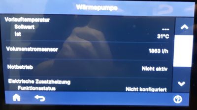

Ui, 18kwh, da bin ich doch gleich mal schauen gegangen. >1800l/h werden angezeigt. Könnten sie mal bitte bei ihrer Anlage schauen, ob bei ihnen die Vorlauftemperatur auch keinen Sollwert hat? Ich habe da noch nie einen Wert gesehen.
Ist bei mir genauso.

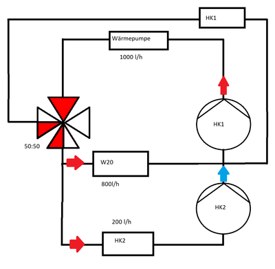

hab dann auch mal das Hydraulikschema für die 252-A 2C gefunden:
Ich habe hier mal noch die Mischerstellungen dargestellt, damit man sich das besser vorstellen kann:
Werten wir das ganze mal aus:
Stellung Heizkreis 2 oder Abtauen > Der Weg über Heizkreis 2 (HK2) ist immer noch gestellt, nur die Pumpe wird ausgeschaltet. Die Pumpe vom Heizkreis 1 (HK1) drückt nun über den Pufferspeicher W20, kann aber auch immer noch durch HK2 drücken, was auch mein Fehlverhalten mit der hohen Vorlauftemperatur auf HK2 während der Abtauens erklärt.
Stellung Heizkreis 1 oder 2 > Die Stellung wird zum abmischen des HK2 verwendet, bzw. um den Durchfluss (HydroAutoControl) zu gewehrleisten. Wenn alle Abnehmer mal geschlossen sein sollten, strömt es einfach im 4/3-Wegeventil zwischen Anschluss HK1 und HK2 / Abtauen über. Die Mittelstellung zwischen beiden Kreisen stellt also den maximalen Bypass dar. Problem ist hier in meinen Augen dann das entweder die Solltemperatur für HK2 nicht mehr geregelt werden kann (Durchfluss hat Vorrang, was erklären würde warum die Solltemperatur auf HK2 oft überschritten wird) oder der Durchfluss nicht gehalten werden kann (Wenn Temperatur Vorrang hätte, was aber glaube ich nicht der Fall ist).
Das Schema einmal umgezeichnet mit einem Gedankenspiel:
Alle Abnehmer auf HK1 sind geschlossen, Sollwert für die VL Temperatur wird aber HK1 vorgegeben.
Resultat ist, dass die Vorlauftemperatur auf HK2 nicht mehr geregelt werden kann und sich die VL Temperatur von HK1 einstellt. Gleiches gilt auch dann wenn HK1 und HK2 einen großen Unterschied in der Heizlast haben. (HK1 nur ein Heizkörper und HK2 viele)

10h Betrieb täglich, aufgeteilt in 3 Heizphasen reichen aus, ohne dass dadurch die Effizienz zu sehr leidet.
Dann ist auch das Takten garantiert weg.
Die HK2 Pumpe sollte beim Abtauen komplett aus sein ?!
Ein gewisse vagabundierende Strömung in die HK Anschlüsse ist unvermeidlich. Da hilft nur das Weiter Wegbauen des Sicherheitstemperaturbegrenzers. Wenn das nicht hilft, ist wohl das 4/3 Ventil nicht dicht genug bzw. steht nicht sauber auf HK2/Abtauen.
Die Vorlauftemperaturen sind gleich. Die Bodenheizung heizt quasi das 1OG etwas mit (Treppenhaus ist offen) . Wenn ich die Heizkurve für HK1 zB um 4K höher stelle, wird das Takten schlimmer.
"10h Betrieb täglich"
Das Problem bei uns ist ein Zimmer im Keller mit Heizkörper. Sohnemann kommt mit 19-20°C klar (oben haben wir ca 22°C), das Zimmer kühlt aber bei Abschaltung zu schnell runter. Wenns jedoch draußen wärmer wird, schalte ich die Wärmepumpe Nachts "aus".
Die HK2-Pumpe ist während dem Abtauvorgang aus, zirkuliert trotzdem geringfügig. @Slutz hat mir geholfen eine pragmatische Lösung für das Problem einzubauen. Ein Kugelhahn schließt nun HK2 ab einer bestimmten Temperatur. Natürlich sollte da irgendwann von Viessmann eine Lösung her.
Der STB ist von Anfang an ohne Funktion, also in der Inbetriebnahme auch nicht konfiguriert. Irgend ein Defekt? Die HK2-Pumpe ist während dem Abtauvorgang trotzdem aus.
"Vagabundierende Strömung", wenn dem so ist, kann ich das nicht akzeptieren, wir haben Parkett. Außerdem wird der Abtauvorgang und somit der Einsatz der Zusatzheizung verlängert.
