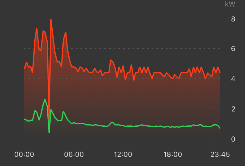

Ich habe in einem anderen Thread (kann mich nicht mehr genau erinnern wo) über den möglichen Einfluss der maximalen Vorlauftemperatur (VT) auf das von dir beschriebene Verhalten gelesen. Also dass die WP den Prozess auch deshalb killt, weil die VT aufgrund der WW Bereitung zu Anfang über der maximalen VT liegt. Habe also die maximale VT mal auf 60 grad gestellt (also höher als die letzte VT bei WW Bereitung). Bei der letzten WW Bereitung hatte ich so keinen Takt und die WP hat fein umgeschaltet. Ein Versuch wäre es ja mal wert. Die maximale VT kannst du auf der ViGuide Webseite umstellen oder in der WP selbst, wenn du die neueste FW 2323 hast.
anbei auch ein Bild vor und nach der Umstellung, auch wenn die Darstellung in der App leider nicht sehr genau ist.
Hab es erst gestern umgestellt, also mal sehen ob es sich auch in Zukunft so verhält. Die VT fällt ja dann relativ schnell wieder auf den korrekten Wert ab.
Die Zieltemperatur beträgt zwischen 43 und 45 Grad.
Es hat definitiv nichts mit deiner geschilderten Thematik zu tun. Dies kannst nur im Schema des Kältekreises erkennen. Ich werde ganz sicher nicht die Temperatur auf 60 Grad einstellen!
Die 60 Grad sind ja nicht die VT, diese wird ja durch die Heizkurve definiert. Außerdem nur ein Beispiel meinerseits. Wie die 250 exakt  von WW auf Heizen umstellt und welche Regelungen und Prozesse dabei zugrunde liegen, kann ich auch nur vermuten, aber ich stimme dir zu, es ist nicht optimal gelöst. Ich werde meine Einstellungen jetzt mal beobachten und sehen ob es nur Zufall war.
