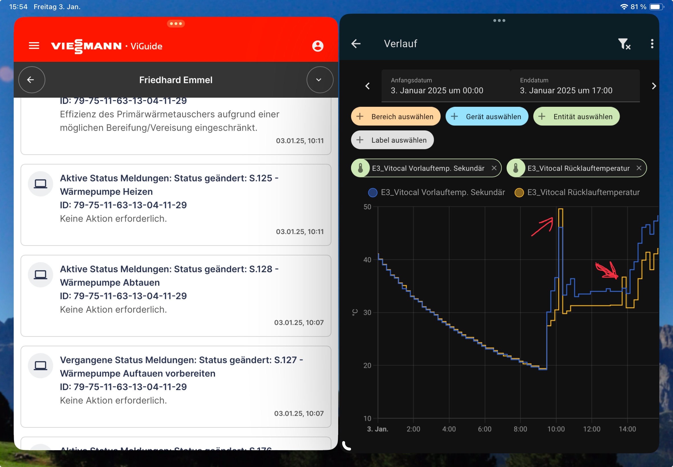

ich meine empirisch festgestellt zu haben, dass bei mir (durch die Flussumkehr?) im Abtauprozess die Rücklauftemperatur höher ist als die Vorlauftemperatur.
Diese Werte sind mit der Basic API verfügbar und dann in Home Assistant auch leicht zu visualisieren.
Dazu kommt, dass diese Zeit-Slots, auch mit den Abtau-Meldungen in Viguide korrelieren.
Somit schein das (bei mir) ein valides Signal für den Abtauvorgang zu sein.
Siehe Anhang.
Viele Grüße, Friedhard
