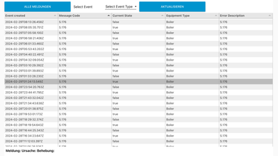

Differenz der S.176 Meldungen? Diese Nacht war wieder viel los 🤓

Die Statusmeldungen lade ich über das Web API (https://documentation.viessmann.com/service-documents/v3#service-documents_List_Errors_From_Database). Die live Daten über open3e. Alles dann in NodeRed - weil da habe ich den Rest meiner Infrastruktur auch drin - PV, Speicher, Tibber, MQTT etc.

Und wie von Geisterhand sind die Abtauvorgänge seit gestern im ViGuide alle wieder da !
