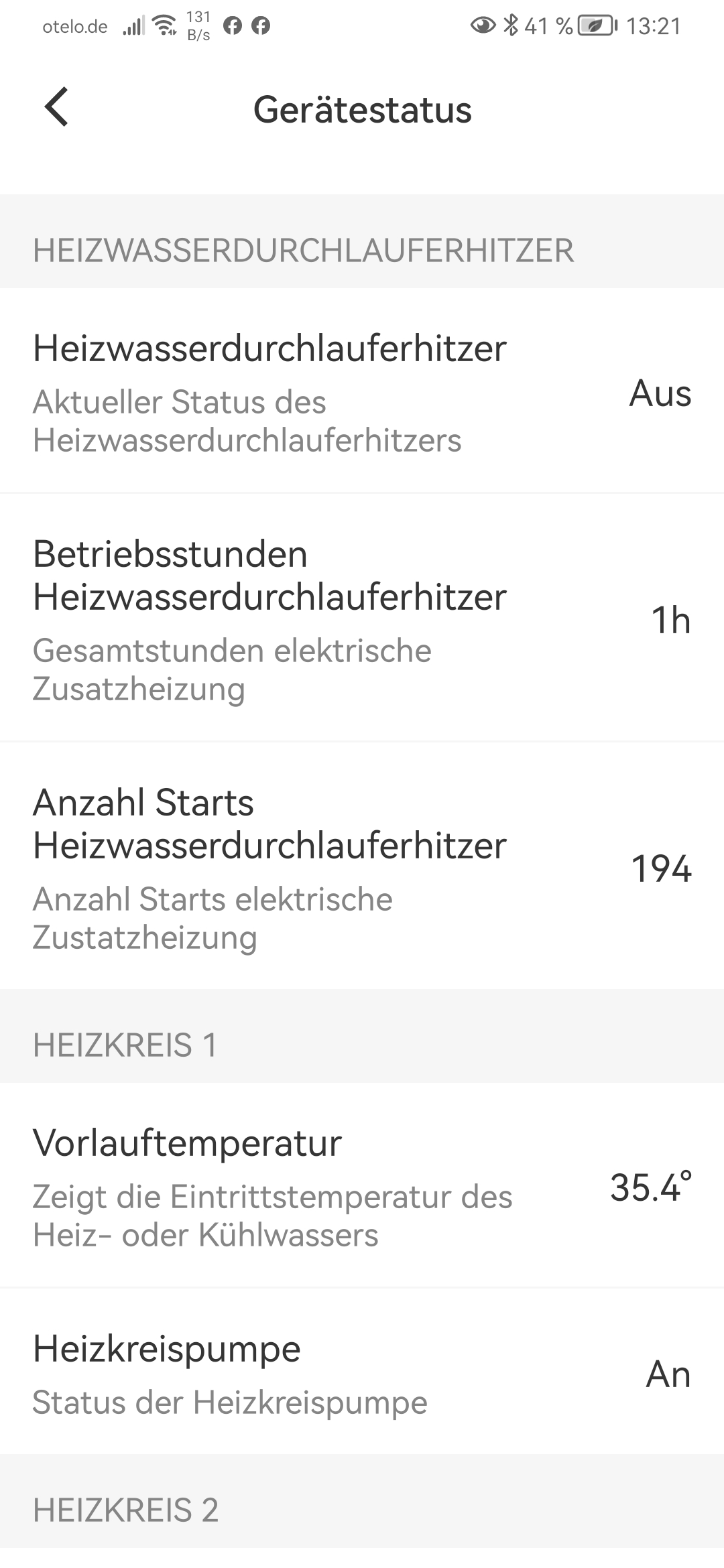

Bei meiner Vitocal häufen sich die Starts des Durchlauferhitzer.
Jetzt bei Gesamtzeit 1h Betriebszeit und 194 Starts. Also geht an und gleich wieder aus. Aber warum und wie lange macht er dieses Verhalten ohne Defekte. Wo kann ich das bei meiner Anlage ausstellen.
auch meine Anlage (Vitocal 252 A, SW-Version 2323, Einsatz Durchlauferhitzer bis auf Notbetrieb komplett rausgenommen) meldet mit jedem Abtau-Start den "Start des Durchlauferhitzers" und zählt hoch. Strommäßig wird er aber nicht eingesetzt (eigener Stromzähler). SW macht's möglich! Nachteil sehe ich keine, aber den Vorteil ablesen zu können, wieviel Auftau-Starts die Anlage veranstaltet hat. Das Verhalten wurde auch in einem anderen Beitrag schon festgestellt.
Mit Gruß, huderitter
Dass der Durchlauferhitzerstart hochgezählt wird, obwohl kein tatsächlicher Start stattgefunden hat, ist bereits bekannt. Meine Kollegen arbeiten diesbezüglich an einer Lösung.
