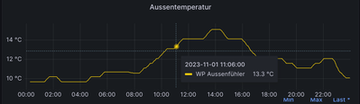

Hier mal eine Übersicht der Pufferbeladung, gestern 1.11. Der Peak in der Mitte ist die WW-Bereitstellung.
Im Moment habe ich keinerlei Absenkphasen konfiguriert, ich muss erstmal die Heizkurve "fine tunen".
Ich habe mich auch lange gegen einen Puffer gesträubt, mittlerweile bin ich mir nicht mehr sicher, ob der Puffer nicht doch der bessere Weg ist. Man erkennt sehr deutlich die 5K Ladung über der notwendigen VL-Temperatur, ähnlich lange wie die Ladung des Puffe benötigt, kann auch der Überschuiss genutzt werden. Das "Problem was ich sehe ist, das unsere WP als untere Modulationsgrenze nicht unter 4kW Thermische Leistung geht, hier im Forum habe ich nur einen Bericht gefunden bei dem die WP auf 3kW runtergeht.
Wenn ich also ohne Puffer arbeiten wollte, dann müsste bei den aktuellen Temperaturen die WP viel tiefer Modulieren und/oder die WP viel kleiner dimensioniert sein.
Das erscheint mir der Schlüssel, die richtige Dimensionierung der WP. Hier scheinen mir fast alle Heizungsbauer noch in der Welt der Gas und Öl Brenner verhaftet zu sein. Mich hat es viele Nerven gekostet auf das A10 Modell zu bekommen, ursprünglich wollte mir der HB auch das A13 Model verbauen. Die beiden Modelle unterscheiden sich aber nur um wenige Watt in der unteren Modulationsgrenze (ich hatte beide Ausseneinheiten in Betrieb).
Mein Fazit, wenn die WP und die Hydraulik nicht perfekt aufeinander abgestimmt sind, dann ist der Effizienzverlust des Pufferspeicher vermutlich das keinere Übel. Über die C2, Version habe ich hier im Forum recht viele negative Erfahrungen gelesen, Abhängigkeiten der beiden Heizkreise usw.. Ich denke du bist mit dem Puffer als hydraulische Weiche nicht schlecht aufgestellt.

Da ich noch keine Anlage im Betrieb habe, fehlt mir das praktische Wissen über die grafischen Auswertungen.
Gibt es eine Legende?
Die grün/gelben sind wahrscheinlich der Vorlauf und die rot/blauen der Rücklauf. Aber warum jeweils zwei Kurven? Sind das jeweils unterschiedliche Fühlerpositionen, die grüne im Primärkreis und die gelbe im Sekundärkreis? Oder oben und unten im Puffer?
Ich lese das Diagramm so:
- Der Verdichter läuft nach dem Einschalten für die Heizung mit geringer Leistung -> flacher Anstieg = modulierte Leistung, aktuell geringe Außentemperatur
- 00h45 - 04h30 aus
- 04h30 - 06h45 an
- 06h45 - 13h00 aus (Kein Wärmebedarf -> Außentemperatur steigt)
- 13h00 - 14h00 an, volle Leistung -> Brauchwasser Erwärmung
- 14h00 - 17h00 aus
- 17h00 - 19h00 an (Außentemperatur sinkt, plus Speicher leer)
- 19h00 - 23h00 aus
- 23h00 ... an
Letztendlich ist der Einfluß des Pufferspeichers wohl nur im direkten Vergleich ohne/mit zu sehen.
Noch einmal Danke!
Das hätte ich natürlich dazuschreiben sollen. Grün ist der Vorlauf in den Puffer und gelb entsprechend der RL zur WP. Die unteren Kurven (blau und orange) sind der Vorlauf in unsere beiden Heizkreise.
Ansonsten passt deine Interpretation.
